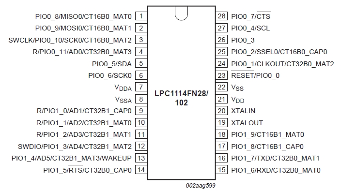

Ich bin am Experimentieren mit einem LPC1114 (und habe auch ein Board
hierfür gebaut) und habe schon (leider) Probleme mit den GPIOs.
Es erschließt sich mir nicht, warum man mit dem angehängten Code, die
Portpins für:
P0_1
P0_11
sowie
P1_0
P1_1
P1_2
NICHT ansprechen kann, während die anderen Portpins funktionieren.
Die Adressen in lpc1114.h hab ich zig mal kontrolliert!
Für P1_0 bis P1_2 dachte ich noch zuerst, ich müßte Änderungen an
IOCON_R_PIOx vornehmen, aber dortige Manipulationen brachten nichts.
Welche Register muß ich mir ansehen, damit diese funktionieren (um mich
dann als nächstes an P0_10 und P1_3 heranzuwagen an denen normalerweise
SWCLK und SWDIO hängen).

Wie das immer so ist:
Ich suche und suche lange den Fehler bis ich hier was schreibe, knapp
nachdem ich hier gepostet habe findet sich ein erstes "Versäumnis"
GPI01_0 .. GPIO1_2 sind ansprechbar, wenn initialisiert mit (zusätzlich
zum GPIO1DIR):
IOCON_R_PIO1_x &= ~0x07;
IOCON_R_PIO1_x |= 1;
... eigentlich bin ich davon ausgegangen, dass das Resetvalue für dieses
Register 0 ist (wie im Usermanual beschrieben), das scheint aber nicht
der Fall zu sein, weil das löschen der Bits mit &= ~0x07 zwingend ist..
Für P0_11 und P0_1 weiß ich aber immer noch nicht weiter !

Weiß ich dass das die Pins für das SWD Interface ist ... bin ich gerade
dran.
P0_1 habe ich "gefunden" und liegt an meiner Schaltung: Ich habe einen
"Reset-Boot-Controller" mit ATtiny13 entworfen, der den LPC1114 - Upload
steuert. Dieser hält P0_1 fest und kann deshalb nicht mehr verwendet
werden.
