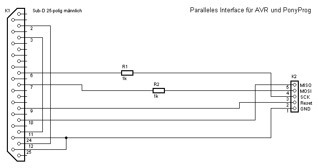

von Jack B. (jackbraun)
Nachtrag:
Wozu brauchst Du eigentlich PonyProg? Aus Bascom heraus läßt sich doch
genausogut flashen (eigentlich viel besser, weil die Einstellung
der Fusebits viel komfortabler ist.

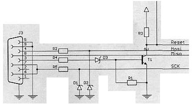

von Henning (Gast)
bascom unterstützt aber soweit ich das bisher herausgefunden habe nicht
meinen einfachst seriell-programmer (siehe anhang).
@Henning,
Aber dieser Programmer wird von Bascom unterstützt und ist bestimmt
um vieles schneller als der serielle (eingetragen wird er als
STK200/300).
von Henning (Gast)
also der 16er läuft...
aber ich glaube beim 8er müssen die fuses anders gesetzt werden denn
der is nun nicht mehr ansprechbar :D
@Jack: Das ist kein Paralleler Programmer, sondern ein serieller...
von johnny.m (Gast)
Das Ding ist ein serieller Programmer und nennt sich SI-Prog. Infos
gibts bei Lancos (http://www.lancos.com/prog.html). STK200 ist afaik
ein Parallel-Programmer.
von Rahul (Gast)
Das ist einb serieller Programmer am Parallelport (LPT, Druckerport)...
@Hubert G: War eher so gemeint, dass Bascom einem vieles abnimmt, aber
nicht die Fuses-Einstellung.
von johnny.m (Gast)
Sorry, unklar ausgedrückt. In Bezug auf den µC sind natürlich beide
seriell. Ich meinte natürlich, dass der SI-Prog über RS232 läuft.
Tschuldigung
@Simon,
alle Programmer für SPI sind seriell, aber eben am Parallelport er-
heblich schneller als am seriellen (und über den programmiert er ja,
Ja, aber es ist trotzdem kein Parallelprogrammierer, selbst wenn er am
parallelen Port hängt. Parallele Programmierer werden über mehrere Pins
mit dem AVR verbunden.
Und warum sollte denn der LPT im Pin-toggln schneller sein als der
serielle?
