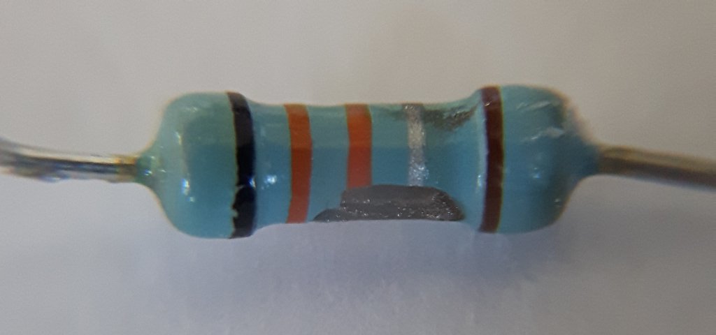

Hallo, welchen Widerstandswert hat dieser Widerstand? Schwarz Orange Orange Silber Braun Mit den üblichen Widertands-Tabellen komme ich nicht weiter. Da gibt es bei 5 Ringen kein Schwarz als ersten Ring

0,33R ±1%

Lukas schrieb: > Hallo, > > welchen Widerstandswert hat dieser Widerstand? > > Schwarz > Orange > Orange > Silber > Braun > > Mit den üblichen Widertands-Tabellen komme ich nicht weiter. Da gibt es > bei 5 Ringen kein Schwarz als ersten Ring 0,33 Ohm 1% Nich alles Streifen hat ist eine lackierte Katze :) Doch gibt es , für 5 Ringe, deiner hat 0.33 Ohm, +/-1% ( sehe gerad, da war einer noch schneller )

Lukas schrieb: > Da gibt es > bei 5 Ringen kein Schwarz als ersten Ring Hä? 133 * 10^-2 = 1.33Ω, 1% z.B.: http://www.calculino.com/de/elektronik/ohmscher-widerstand_rechner.html

Mist, war ja schwarz am Anfang. :-(

Lukas schrieb: > Da gibt es bei 5 Ringen kein Schwarz als ersten Ring Doch. Das ist die Null!

HildeK schrieb: > Lukas schrieb: >> Da gibt es >> bei 5 Ringen kein Schwarz als ersten Ring > > Hä? Nicht: "Hä?" Bei 5 Ringen gibt es keinen schwarzen an erster Stelle. Somit sind es 0,33 Ohm.

Flegeldienstleister schrieb: > Bei 5 Ringen gibt es keinen schwarzen an erster Stelle. Doch. Flegeldienstleister schrieb: > Somit sind es 0,33 Ohm. Eben. Weil der erste (schwarze) Ring Null bedeutet. -- Siehe Bild --

npn schrieb: > Flegeldienstleister schrieb: >> Bei 5 Ringen gibt es keinen schwarzen an erster Stelle. > > Doch. Sag mal: Wie sieht es denn mit einfachem Zählen aus? Ganz schlecht, wie? Na, wieviel Ringe gibt es auf dem Bild? Richtig -VIER Stück! Weil es hier keinen Toleranzring gibt, gibt es bei 5 Ringen auch keinen schwarzen Ring am Anfang. So ist das. Ich seh da aber fünf Ringe. Mir war neu, dass man die Null auch an erster Stelle benutzt. Dann ist nach Tabelle 0,33Ohm 1 % richtig. Die Angabe von drei Ziffern ist auch nur bei engtolerierten Werten sinnvoll.

Habe einen 0,33 Ohm in das Netzteil eingebaut und es tut wieder :)

Flegeldienstleister schrieb: > Sag mal: Wie sieht es denn mit einfachem Zählen aus? Ganz schlecht, wie? Sag mal: Wie sieht es denn mit Ahnung haben aus? Ganz schlecht, wie? Flegeldienstleister schrieb: > So ist das. Nein, so ist es nicht... Es gibt kein "schwarz" als Toleranzring, deshalb is auf deinem Bild in der entsprechenden Spalte auch kein Wert eingetragen. Sieh dir einfach das Bild vom TE im ersten Posting an und du wirst erkennen: es gibt einen schwarzen Ring am Anfang, auch bei 5 Ringen... Antwort schreiben |
