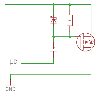

ich muss mit einem 3V µC einen PMOS ansteuern, dessen Source irgendwo
zwischen 6 und 10 Volt liegt.
Die Methode, einen NMOS zu nehmen um einen PullUp runterzuziehen kann
ich nicht machen, da es zu ineffizient und/oder langsam ist.
Ich hätte jetzt einen Gate Treiber genommen. Nur würde das Gate dann
immer um 10 Volt umgeladen werden, obwohl der PMOS mit Vgs=-3V zufrieden
wäre.
Gibt es Treiber, die das irgendwie besser machen?
Gast #5040547
Je niedriger die nötige Gate-Spannung ist, um höher ist typischerweise
dessen Kapazität.
Da du mit 6 bis 10V reichlich Spannung zur Verfügung hast, würde ich
wegen der Kapazität an dieser Stelle einen normalen P-Kanal MOSFET
verwenden, niocht den Logik-Level Typ.
Dein Problem löst sich dann in Luft auf.

#5041060
"Ansteuern"? Details? Schalthäufigkeit? Anforderungen an Schaltzeit?
Magst du das irgendwie belegen? Welche Effizienz ist denn gefordert?
> wäre.
Wenn Source auf 6 bis 10V liegt, dann wird auch der Gate-Treiber
irgendwas zwischen (-)6 und (-)10V V_gs an den MOSFET legen. Und warum
sollte das jetzt nochmal ein Problem sein?
Gibt es TE, die bessere Fragen stellen?
Gast #5041226
Bewegt sich denn das "irgendwo" der source?
Falls nicht und falls du regelmäßig schalten musst: warum nicht einen
Kondensator nehmen?
Als Hühnerfutter kämen nur eine Diode und 1..2 Widerstände dazu.
