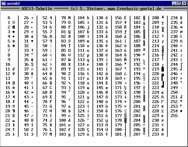

Das Grad Symbol ist ja nicht mehr im Standard ASCII Zeichensatz. Es hat
248d, bzw 0xF8h.
Ich habe schon verucht es einfach mittels eines %c hineinzubekommen:
sprintf( buffer, %d%cC, deg_c, 248 );
Das klappt jedoch auch nicht. Gibt es eine Formatoption, die einfach die
248 in den String schreibt? Sonst müsste ich das selbst dranhängen.

Frank M. schrieb:
> Bist Du sicher, dass 248 der richtige Code ist? Hört sich nämlich nicht
> so an. Was ist das für ein Ausgabegerät?
Das war der richtige Hinweis, danke!
Ich ging von der ASCII-Tabelle im Anhang aus. Da ist 248d das
Grad-Symbol. Ich schreibe auf ein HD44780 Display - da ist es 223d. Und
jetzt klappt es auch mit %c und der 223.
Danke euch!
