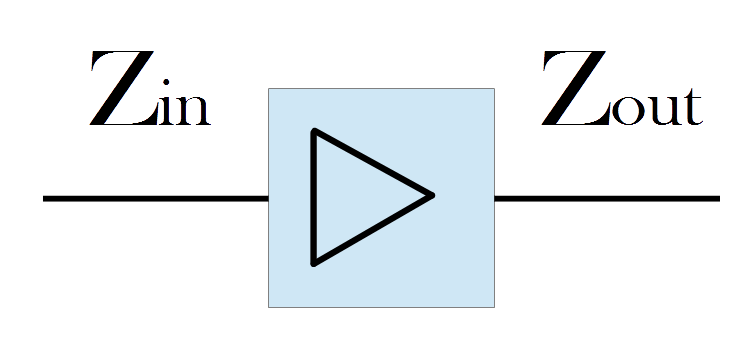

wie lässt sich die Ausgangsimpedanz einer HF-Schaltung (~1 GHz) messen?
Vereinfachtes Beispiel: Verstärker mit Eingangsimpedanz Zin und
Ausgangsimpedanz Zout welche von der nachfolgenden Schaltung gesehen
wird.
Zin kann natürlich mit dem NWA gemessen werden, S11 ist hier die
Eingangsimpedanz.
Ein Kollege ist der Meinung, dass (natürlich bei eingeschalteter PA und
HF an Zin) mit dem NWA in den Ausgang Zout hineingemessen werden kann,
das S11 wäre dann die Ausgangsimpedanz.
Ist das so?
Die Leistungen sind reltiv gering (0 dBm bis 20 dBm), das macht der NWA
mit.
Die Messung ergibt jedoch teilweise unerwartet schlechte Ergebnisse, die
Messwerte nahe der Arbeitsfrequenz werden natürlich nicht berücksichtig.
Allerdings bin ich mir nicht sicher, ob das die "richtige"
Ausgangsimpedanz ist. Der für mich richtige Ansatz wäre Pull-Load, also
eine veränderbare Last Zload an Zout, hier wäre dann Zout = Zload bei
maximaler Ausgangsleistung Pmax.
Grüße,
Bernd

Wenn du die Leerlaufspannung messen kannst, dann gäbe es die Möglichkeit
den Ausgang mit einem Variablen Widerstand zu belasten bis sich dann die
halbe Leerlaufspannung einstellt. Danach brauchst nur noch den Abschluss
nachmessen und hast dann den Ausgangswiderstand deiner Stufe. Ob das bei
1GHz problemlos geht kann ich nicht versprechen....

Vielen Dank für eure Antworten. Damit wird eigentlich mein "Bauchgefühl"
bestätigt.
Hp M. schrieb:
> Bei linearen Verstärkern kannst du ohne HF S22 messen.
Tatsächlich, bei einer linear-PA funktioniert es. Die Messwerte scheinen
jedenfalls plausibel. Leider sind andere Schaltungsteile alles andere
als linear.
Hp M. schrieb:
> Endstufen sind aber oft nicht linear und dann empfielt es sich mittels
> Anpassnetzwerk konjugiert komplex auf maximale Ausgangsleistung
> abzugleichen. Anschliessend das Anpassnetzwerk vermessen.
Das entspricht genau dem load-pull-Verfahren. Führt wohl nichts an einem
Tuner vorbei.
> Möglichkeit
Das wäre ja auch load-pull, allerdings wird damit wahrscheinlich nur nur
der Realteil (+ pariasitäre) messbar. Zumindest mal etwas, was sich
schnell mal probieren lässt.
