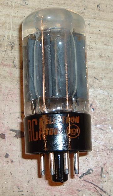

Ups! Siehe Bilder ... LG old.

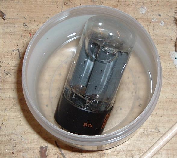

#5040758

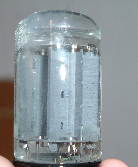

#5040759
Vermutlich unter Wasser gelegen als sie einen riss bekam. Durch das Vakuum wurde dann das Wasser eingesogen
#5040764
Sven schrieb: > Vermutlich unter Wasser gelegen als sie einen riss bekam. Durch > das > Vakuum wurde dann das Wasser eingesogen Hey, Du bist gut! Ich hatte die defekte Röhre ins Wasser gelegt, damit sich der Sockel löst. LG old.

#5040771
npn schrieb: > Aber Aber sowas von. Der Sockel hat sich übrigens nicht gelöst. Ich vermute mal, den hat jemand mit Sekundenkleber geklebt. LG old.
#5040773
CO2 ist ihm N. schrieb: > npn schrieb: >> Aber > > Aber sowas von. > > Der Sockel hat sich übrigens nicht gelöst. > Ich vermute mal, den hat jemand mit Sekundenkleber > geklebt. > > LG > old. Und auf welche Art und Weise ist der Glaskolben kaputt gegangen? Denn der Riss muß ja nach dem Untertauchen passiert sein. Sonst hätte das Vakuum ja nicht das Wasser eingesogen, oder? Auf jeden Fall kein alltäglicher Anblick :-)

#5040784
npn schrieb: > Und auf welche Art und Weise ist der Glaskolben kaputt gegangen? Der Verstärker ist mit dem Fehler "hat gequalmt" gekommen. Gequalmt hat der Widerstand zum Ladekondensator. Die Röhre hat offenbar durchgezündet. Danach habe ich sie ins Wasser gelegt. LG old.
#5040790
CO2 ist ihm N. schrieb: > npn schrieb: >> Und auf welche Art und Weise ist der Glaskolben kaputt gegangen? > > Der Verstärker ist mit dem Fehler "hat gequalmt" gekommen. > Gequalmt hat der Widerstand zum Ladekondensator. > Die Röhre hat offenbar durchgezündet. Danach habe ich sie > ins Wasser gelegt. > > LG > old. Okay, aber wenn sie schon durch das qualmen kaputt gewesen wäre, hätte das Vakuum schon Luft gezogen und nicht erst das Wasser nach dem Untertauchen... Oder ist da so ein großes Loch im Glaskolben, daß das Wasser nicht durch das Vakuum reingesogen wurde, sondern einfach in das Loch reinlaufen konnte? :-)

#5040799
npn schrieb: > Okay, aber wenn sie schon durch das qualmen kaputt gewesen wäre Nein. Die hatte ein Vakuum und kein Hochvakuum mehr. LG old.
#5040805
Hier beschreibt Jemand so einen Fehler an einer KT120: http://www.jogis-roehrenbude.de/forum/forum/board_entry.php?id=170051 LG old. Dergute W. schrieb: > Dann staunen, dass sich die Roehre nicht komplett mit Wasser gefuellt > hat, sondern eine (Luft?)Blase drinnen ist. Da wird das Gettermetall unter Wasserstoffentwicklung mit dem Wasser reagiert haben.
#5040833
Es könnte sein, dass die Röhre beim Auflösen des originalen Klebers erst so richtig undicht geworden ist. Es könnte z.B. erst ein Haarriss an einem Pin gewesen sein, der vom Kleber überdeckt wurde. Im Wasser wurde das Loch dann größer. Je nach Kleber kann der auch Quellen und so die Röhre mechanisch beschädigen.
