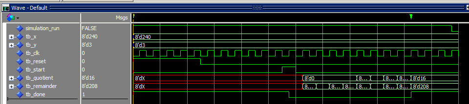

ich versuche momentan den Restoring Algorithmus beim binären Dividieren
zu verstehen. Ich habe folgenden Quellcode im Internet gefunden und habe
die Simulation gestartet.
Den Clock habe ich eingestellt und Werte für x und y. Leider verstehe
ich nicht ganz, wo das Ergebnis "gespeichert wird".
Kann mir das jemand vielleicht sagen bzw. erklären?

Gast #5041220
danke für deine Antwort. Leider bekomme ich in Modelsim kein Ergebnis.
Ich habe die Clock gesetzt, x und y festgelegt, aber ich bekomme in der
Simulation kein Ergebnis. 'quotient' wird nicht beschrieben.
Woran kann das liegen? Welche Werte muss ich noch angeben in Modelsim?

Gast #5045469
ich habe den Code nicht selber geschrieben. Ich versuche die restoring
division Methode zu verstehen, deshalb hat sich das angeboten, ein schon
gegebenes VHDL zu simulieren.
@Duke Scarring, ich hatte einen Fehler in meiner Testbench. Jetzt läuft
es und ich habe deine Testbench auch probiert, leider kriege keine ich
richtigen Ergebnisse.
Die VHDL Beschreibung sollte richtig sein, also kann es nur an der TB
liegen.
Woran könnte es liegen, dass ich falsche Rechenergebnisse bekomme? Hat
irgendjemand eine Idee?
Gast #5046740
Es könnte an der komischen Bitordnung des Quotienten liegen.
Oder an
-- condition: x < y
oder an
-- quotient q =  0.q1 ... qp: non-negative fractional
Im Zweifel würde ich mir die Division selbst schreiben.
Der vorgegebene Code ist mehr als merkwürdig:
- arith statt numeric_std
- uraltes clk'event statt rising_edge
- States der FSM nummeriert statt benamst
- 3 getaktete Prozess statt einem
- unübersichtliche nebenläufige Logik (with und output_function)
Was für Werte willst Du denn dividieren?
Und wie schnell muß das laufen?
Duke
