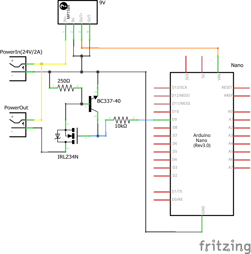

ich weiß, es gibt viele Beiträge zu dem Thema und die haben mir bereits
sehr geholfen, aber einmal mehr Fragen kostet im Gegensatz zur LED
Leiste nichts :P
Situation ist, dass ich eine LED Beleuchtung fürs Aquarium habe, sie
bezieht Strom von einem Netzteil mit 24V und 2 A.
Diese möchte ich nun mit einem IRLZ34N und einem Arduino Nano dimmen
(Sonnenaufgang/Untergang). Der Nano soll mittels eines MP1584 Step-Down
Wandlers durch die 24V betrieben werden.
Bin mir jetzt nur nicht sicher, ob die Schaltung so passt (besonder ob
der BC337-40 als Strombegrenzer sinnvoll ist).
Die Schaltung wird dann einfach zwischen die Hohlstecker-Verbindung von
Netzteil und LED Leiste gesteckt. (Genauso macht es der Hersteller mit
seinem ~55 Euro Controller).
Mfg
Die Strombegrenzung würdest du höchstens dann brauchen, wenn die LED
Strips Konstantstrom nehmen. Da du aber von 24V Strips redest, ist die
Schaltung unnötig - es reicht der IRLZ34 mit der Source direkt an Masse
und der Rest der Schaltung entfällt.
Die 10k zum Nano sind viel zu hoch, besser sind 47-220 Ohm, je nach PWM
Frequenz.
Eine 2A Strombegrenzung würde übrigens nicht einen 250 Ohm widerstand,
sondern einen ( R = U / I) , also 0,7 / 2 = 0,35 Ohm Widerstand
erfordern.
von Manfred (Gast)
Sinnlos und ohne Funktion: Wo ist der Pfad für den Laststrom, soll der
über 250Ohm und die BE-Strecke des BC337?
Ja, war auch mein Gedanke, hab das aus einer Schaltung von Roboternetz
die in einem Thread in einem anderen Forum im gleichen Zusammenhang
erwähnt wurde.
Vielen Dank.

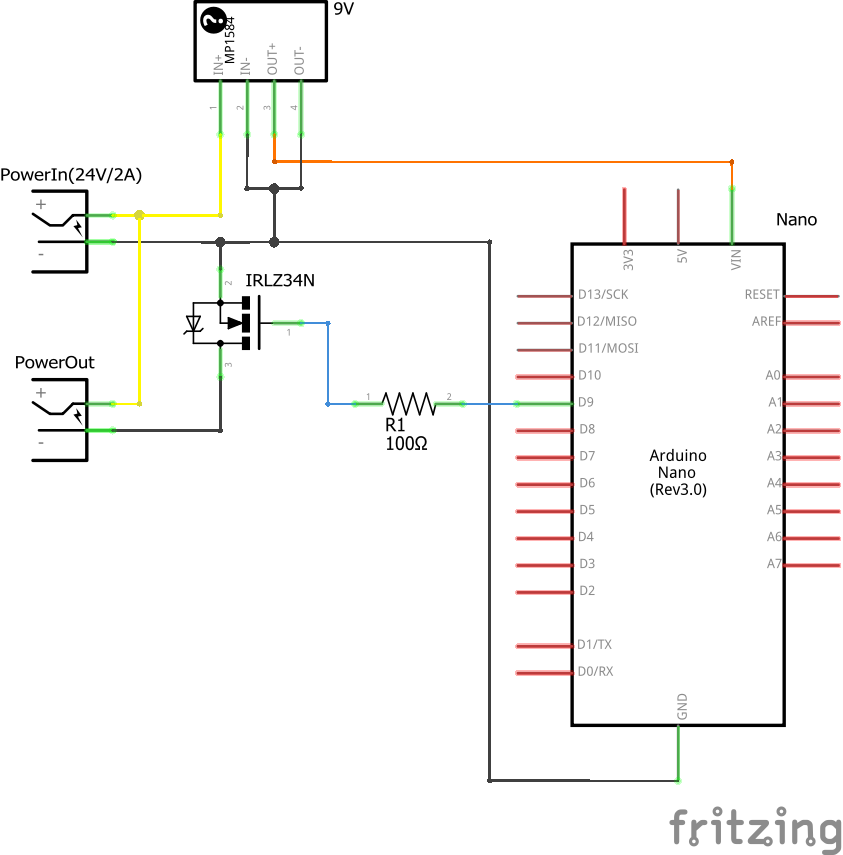

von Daniel (Gast)
Ok, also noch den pull-down aufs gate, der Rest ist doch Eig so oder?
(der obere Anschluss ist der Strom Eingang, das Zeichen ist vlt schlecht
gewählt)
123 schrieb:
> Deine Schaltung funktioniert so nicht.
Doch, tut sie. Lass dich nicht davon irritieren, das der MOSFet auf dem
Kopf gezeichnet ist. Ist etwas ungewöhnlich, aber tut der Schaltung
nichts.
Wenn der Pulldown dazukommt, ist die Schaltung fertig. Ich persönlich
füge immer noch eine Entstördrossel in die Leitung zum LED Strip ein und
einen Reservoir Elko an die Speisung, um das Netzteil etwas zu
entlasten.
von Manfred (Gast)
Ja ... warum denn so abgemalt?
So wie jetzt, wird sie funktionieren, so Du D und S des FET richtig
herum anlötest - ich falle da selbst gerne mal drauf rein. Source ist
der negativere, verbunden mit GND des Arduino. Ich glaube, Du hast es
richtig gezeichnet.
Warum 9V für den Arduino? Der Nano hat einen LowDrop-Regler, der ab 6,5V
Eingang sicher arbeiten wird. Weniger Spannung = weniger Abwärme.
Meine Arduinos speise ich meist sogar direkt mit 5 Volt.

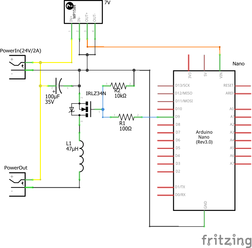

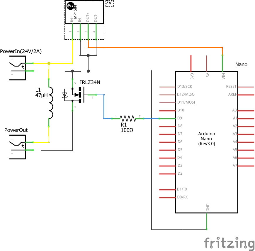

von Daniel (Gast)
Vergessen das Bild anzuhängen...
Daniel schrieb:
> Passt die Drossel so? Muss ich bei der Drossel auf etwas achten außer
> dass sie min 2A verträgt?
Sie sollte in die getaktete Leitung, also vom MOSFet zum Strip.
Daniel schrieb:
> Den Elko direkt am Eingang in die 24V Leitung oder? Welche Größe sollte
> er haben?
'In die Leitung' ist missverständlich. Er sollte mit dem Pluspol an +24V
und mit dem Minuspol an GND. Wert so ab 100µF/35V aufwärts und dicht am
MOSFet montieren.
von Daniel (Gast)
Ok,
denke so sollte dann alles passen oder?
Vielen Dank an alle

von Stefan F. (Gast)
Die chaltung im Beitrag
Beitrag "Re: IRLZ34N mit Arduino Nano zum LED Leiste dimmen" wird nicht lange
funktionieren. Die Induktionsspannung der Drossel wird den Transistor
zerstören. Möglicherweise auch die LED-Leiste.
Ich würde übrigens generell davon abraten, LED Streifen mit PWM zu
dimmen, wiel sie fabelhaft viele elektromagnetische Störunegn
abstrahlen.
Wenn schon, dann brauchst du einen richtigen Tiefpass-Filter (R und C),
der aus dem PWM Signal eine variable Gleichspannung macht.
