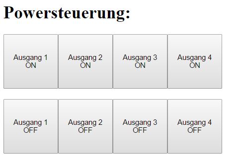

um die Übertragung zu beschleunigen würde ich gerne bei Button
Betätigung nur eine Aktion senden, aber nicht das die Seite komplett neu
geladen werden muss. Wie kann ich das umsetzten?
Bin ein HTML-Neuling habe im Moment folgende Seite die geladen
wird.(siehe Bild und Code)
      USART_puts(USART1, "<!DOCTYPE html><head><meta name=\"viewport\" content=\"width=480\"/><h1>Powersteuerung:</h1></head>");
      USART_puts(USART1, "<body>");
      USART_puts(USART1, "<form ACTION=\"Gartensteuerung\" method=\"get\">");
      USART_puts(USART1, "<button style=\"height:100px;width:100px\" name=\"ACTION\" value=\"ON1\">Ausgang 1 ON</button>");
      USART_puts(USART1, "<button style=\"height:100px;width:100px\" name=\"ACTION\" value=\"ON2\">Ausgang 2 ON</button>");
      USART_puts(USART1, "<button style=\"height:100px;width:100px\" name=\"ACTION\" value=\"ON3\">Ausgang 3 ON</button>");
      USART_puts(USART1, "<button style=\"height:100px;width:100px\" name=\"ACTION\" value=\"ON4\">Ausgang 4 ON</button>");
      USART_puts(USART1, "<br></br>");
      USART_puts(USART1, "<button style=\"height:100px;width:100px\" name=\"ACTION\" value=\"OFF1\">Ausgang 1 OFF</button>");
      USART_puts(USART1, "<button style=\"height:100px;width:100px\" name=\"ACTION\" value=\"OFF2\">Ausgang 2 OFF</button>");
      USART_puts(USART1, "<button style=\"height:100px;width:100px\" name=\"ACTION\" value=\"OFF3\">Ausgang 3 OFF</button>");
      USART_puts(USART1, "<button style=\"height:100px;width:100px\" name=\"ACTION\" value=\"OFF4\">Ausgang 4 OFF</button>");
      USART_puts(USART1, "</body>");
      USART_puts(USART1, "</html>\r\n");

JavaScript kann das.
von Sven B. (scummos)
AJAX ist das Wort, nach dem du googlen musst.

Wo liegt denn überhaupt konkret das Problem? Dein HTML-Code ist doch eh
nicht sonderlich lang, es fällt mir gerade schwer nachzuvollziehen, wie
die paar Bytes in der Praxis ein grosses Problem darstellen sollen.
Ein paar Bytes und unnötige Redundanz könntest Du noch einsparen, wenn
Du
<style>button {height:100px; width:100px;}</style>
in die head-Section schreibst, und dann das entsprechende style-Attribut
aus den einzelnen Button-Tags entfernst.

Es wird im Außenbereich eingesetzt.
Dort wo es zurzeit zum Einsatz kommt ist das WLAN ziemlich schwach und
führt daher zu Verzögerungen bis zu 3 Sekunden wenn die ganze Seite
geladen werden muss. Da ich ja nur ein Signal zum Schalten senden möchte
wäre es von Vorteil nur die Aktion des betätigen Button zuschicken statt
die ganze Seite erneut zu laden.

Ich persönlich bin ja skeptisch, ob AJAX hier wirklich das Allheilmittel
ist. Sicher, AJAX ist die absolut korrekte Antwort auf die eigentliche
im Eröffnungsposting gestellte Frage, wie man die Befehle schicken kann,
ohne die komplette Seite neu laden zu müssen.
Dennoch bezweifle ich irgendwie, dass der Threadstarter mit der
AJAX-Lösung rundum zufrieden sein wird. Ich vermute eher, dass der
Threadstarter nach vielen Stunden des Herumtüftelns feststellen würde,
dass sein Code plötzlich dreimal so umfangreich ist, das erste Laden der
Seite sogar länger dauert, weil auch der HTMl-Code inkl. Javascript
deutlich länger geworden ist, das Senden der Befehle trotzdem nur
geringfügig schneller geht, und AJAX auch wieder neue
Nachteile/Herausforderungen mit sich bringt.
@Threadstarter: Wenn es Dir darum geht, die Menge der per WLAN von/zum
ESP8266 übertragenen Daten (und somit letztlich die Latenzzeit) zu
minimieren, weil das WLAN an der Stelle im Garten so schwach ist, dann
wäre die optimale Lösung dieses Problems MQTT. Das würde die Architektur
zwar komplett über den Haufen werfen und u.A. einen zusätzlichen
Server/MQTT-Broker (z.B. in Form eines Raspberry Pi) erfordern, würde
die Latenzzeit und von/zum ESP8266 übertragene Datenmenge aber auf das
absolute Minimum reduzieren.

von Andreas M. (andiator)
UDP ist schon alleine wegen der schlechten Verbindung unbrauchbar - die
Nachrichten werden verlorengehen, ohne dass man das mitkriegt.
WebSockets ist für einen Anfänger zu viel, hier ist AJAX ohne jQuery
tatsächlich die bessere Wahl (ungetestet):
<button style="height:100px;width:100px" onclick="Ausgang1On(event)">Ausgang 1 ON</button>
<div id="status"></div>
<script>
function Ausgang1On(event) {
  event.preventDefault();
  event.stopPropagation();
  var xhttp = new XMLHttpRequest();
  xhttp.onreadystatechange = function() {
    if (this.readyState == 4 && this.status == 200) {
      document.getElementById("status").innerHTML =
      this.responseText;
  xhttp.open("GET", "ausgang1on", true);
  xhttp.send();
</script>
Beim Klick auf den Button wird function "Ausgang1On" aufgerufen, die
dann Seite "ausgang1on" aufruft.
Der Returnwert der Seite, es könnte einfach ein String "Eingeschaltet"
sein, wird in die <div id="status"> reingeschrieben.
Das ist alles.
MfG,
Andreas
von Planlos (Gast)
Wenn du nicht unbedingt auf das neumodische Javascript/AJAX-Gedöhns
umsteigen willst: Das geht ganz Old-School per HTTP-Response-Code.
https://http.cat/204 "No Content"
https://developer.mozilla.org/en-US/docs/Web/HTTP/Status/204
> The HTTP 204 No Content success status response code indicates that the
> request has succeed, but that the client doesn't need to go away from its
> current page.
von Joachim S. (oyo)
Planlos schrieb:
>> current page.
Interessant, dieser Statuscode 204 war mir bislang gar nicht
bewusst/bekannt.
Erscheint mir auf Anhieb tatsächlich die einfachste und sinnvollste
Lösung zu sein.
von Sascha W. (sascha-w)
die Frage die sich noch stellt - will der TO nur den Befehl absetzen,
was man mit dem laden einer Minimaldatei oder Leerdatei in ein nicht
sichtbares IFrame machen könnte, oder möchte er auf der Seite auch eine
visuelle Rückmeldung sehen?
Sascha
