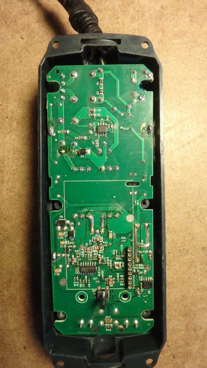

Hallo
Bei diesem 12V Bleiakkuladegerät wird auf dem Display ein Symbol
angezeigt, dass die Batterie nicht angeklemmt ist. Die Verbindung der
Klemmen zur Platine habe ich überprüft.
Jetzt würde ich gerne von euch wissen, ob es sich lohnt hier tiefer in
die Fehlersuche einzusteigen (so ein Teil kostet neu um die 30€).
Auf dem Bild ist links das Schaltnetzteil zu sehen und rechts die
Ladeelektronik.
Hinter D5 und D12 messe ich 4,8V. Ich vermute das ist die
Spannungsversorgung des Controllers.
Die Sockelleiste ist für die Verbindung zum Display, das ich abgenommen
habe.
Was würdet ihr in dem Fall machen bzw. habt ihr Tipps, welche
Komponenten zu überprüfen wären?
Danke & Gruß
Hannes

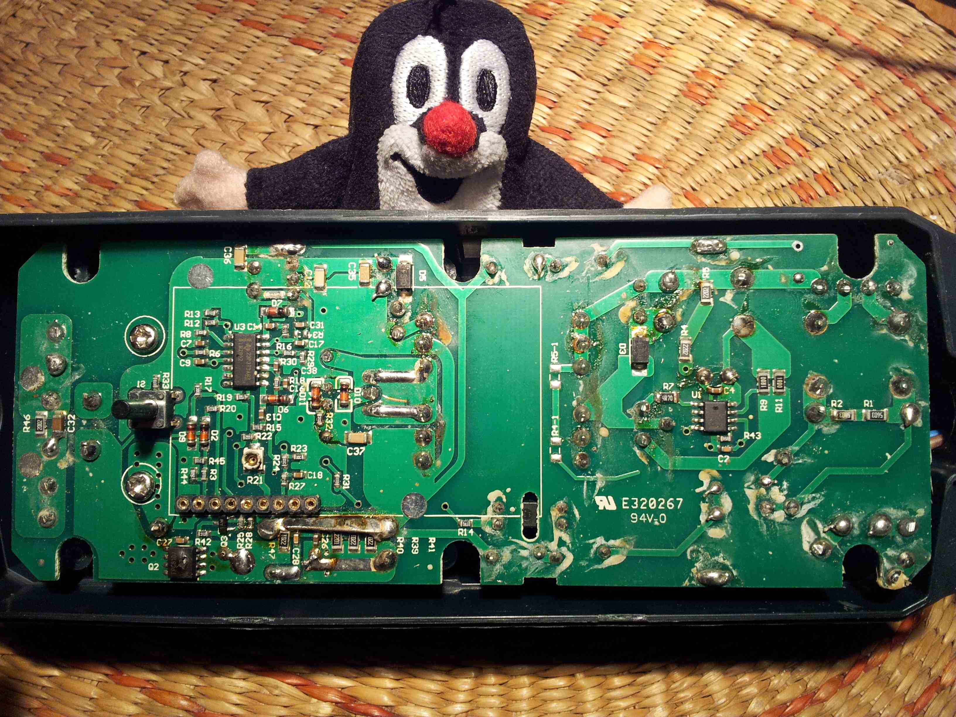

Hallo Hannes,
bei einem Ladegerät MD13323 von Topcraft, mit exakt derselben Platine,
ist der IC mit der Kennzeichung  Q2 abgeraucht bzw. geplatzt, der Typ
ist deshalb nicht mehr lesbar. Es ist der IC rechts unten auf dem Foto
oben links (P6130001.JPG).
Auf deinem Foto kann ich die Typenbezeichnung auch nicht lesen, beim
Vergrößern wird sie unscharf.
Hast du das Gerät bzw. die Aufnahmen noch und könntest nachsehen?

Q2 sieht aus wie ein Mosfet. Wenn ich folgendes
https://www.youtube.com/watch?v=1u90Qa7s4Nk richtig deute, wird das +
Kabel zur Autobatterie geschaltet. Dann wärs wahrscheinlich ein
p-Mosfet, aus dieser Liste MOSFET-Übersicht käme dann der IRF7416 am
ehesten hin. Laut Video vielleicht auch die mechanisch beanspruchten
Lötstellen anschauen/nachlöten. Multimeter oder gar Oszi vorhanden?
Erkennst Du die Primärseite vom Netzteil? FI bzw. RCD im Haus vorhanden?

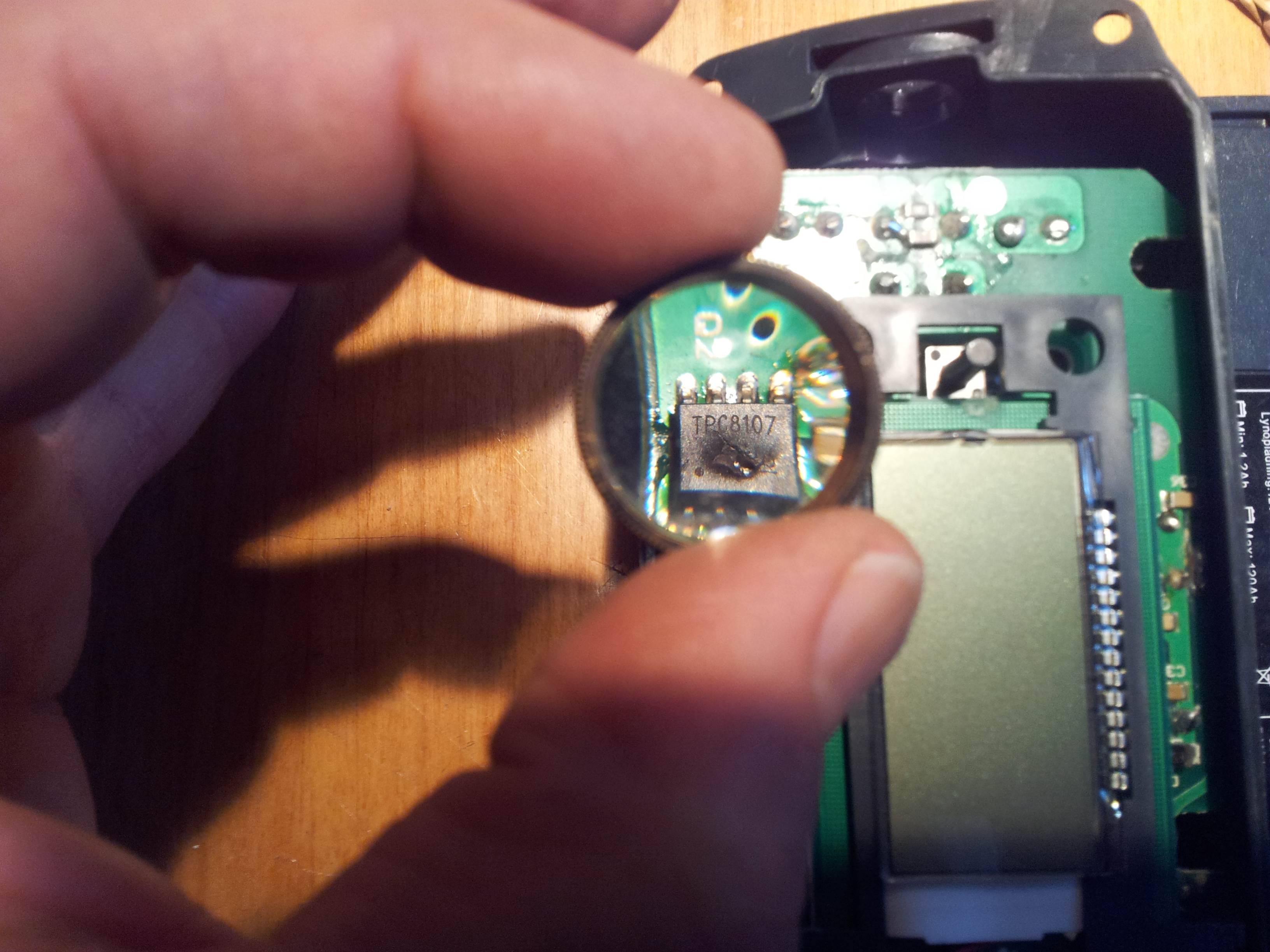

#5607054
Hallo und vielen Dank.
Ich habe die Aufschrift nun doch entziffern können, es ist ein TPC 8107,
auf der Sekundärseite der Platine.
https://www.datasheetarchive.com/?q=TPC8107
In der Bucht leicht erhältlich.
Bevor ich einen neuen einlöte, frage ich mich natürlich: Warum raucht
der ab?
Wie beim Video erwähnt, ist auch dieses Gerät mies gelötet. Bisher hat
es funktioniert...
(Multimeter und FI-Schalter vorhanden).
Gast #5607602
Hallo.
Nach Messwerkzeug/FI hatte ich gefragt, um im laufenden Betrieb die
Gate-vs-Source Spannung zu messen, um dann n und p Mosfet
auseinanderzuhalten (mein p Mosfet war halt ein Stück weit geraten). Das
ist nun durch Dein erfolgreiches entziffern überflüssig.
Warum raucht der ab? Ich weiß es ehrlich gesagt nicht, im Bild oben
sieht Q2 nicht thermisch belastet aus. Wenn die dicke Gleichrichterdiode
D4 durchlegiert hat, dann könnte bei Akkuanschluss ein zu großer Strom
fließen; dies erscheint mir aber eher unwahrscheinlich.

Gast #5611344
Hallo.
Leider meldet sich bislang von den Profis keiner...
Ich denke, Du kannst (vielleicht mit altmodischem Lot) die
THT-Lötstellen noch aufhübschen, und die losen Lotkügelchen wegbürsten.
Dann ist der Patient hübscher, aber vermutlich genauso krank.
Die Gleichrichterdiode (die auf der anderen Seite mit D4 bezeichnet
wird) kannst Du vielleicht sogar im eingelöteten Zustand testen, sie
sollte zwischen den äusseren und dem inneren Beinchen in eine Richtung
sperren.
Ob Dein durchgebrannter Mosfet fehlerhaft angesteuert wird, kann ich
leider nicht sagen.
