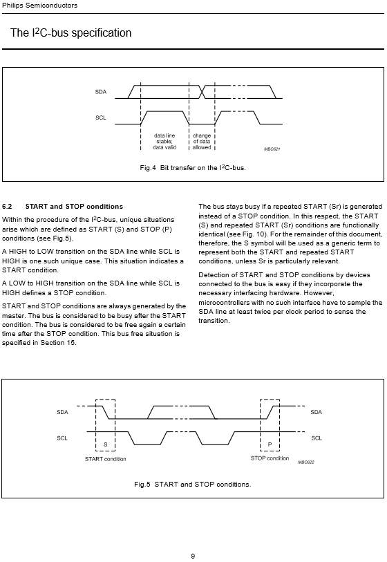

ich benutze im Moment Opencore's I2C Core um von einem FPGA über I2C
Daten an ein Arduino zu schicken.
Als Test möchte ich folgenden Wert übertragen: (8 Bit)11111110
Wobei (7 Bit)1111111 die Adresse des Arduino's ist und (1 Bit) 0 zur
Identifikation des Schreib- oder Lesezugriffs ist.
Bei der Simulation werden mir aber 10 Bits angezeigt.
Wenn ich es richtig verstanden habe, kann man in der Simulation die
Start-Kondition sehen, dann meine Daten also 11111110 und dann die
Stop-Kondition. Somit 10 Bit statt 8.
Sehe ich das richtig?
Wenn ja, ist es okay wenn nach 8 Bits immer die Stop-Kondition generiert
wird?
Z.b. Daten (10101010) an die Adresse (11111110) schicken:
Wenn ich 11111110 und 10101010 senden möchte würde das so aussehen:
Start, 11111110, Stop, Start, 10101010, Stop
Oder muss es so aussehen?
Start, 11111110, 10101010, Stop
Ich habe absichtlich das Acknowledge-Signal des Empfängers weggelasen.
P.s in der Simulation kann 'Z' als eine '1' gesehen werden.
Lg

tja schrieb:
> Burkhard K. schrieb:
>> bereits
>> nach der Adresse ergibt sie wenig Sinn.
> nicht wenn man einfach nur überprüfen will, ob ein Device auf eine
> Adresse hört
Das ACK/NACK kannst Du nicht einfach weglassen, damit wird immer das 9.
Bit belegt (entweder der Slave antwortet oder halt nicht, das Bit selbst
muss immer da sein).
Wenn Du nur ein "Ping" machen willst (schauen ob der Slave da ist),
musst Du nach dem 9. Bit das SDA vom Master nach dem 9. SCL-Zyklus bei
tiefem SCL wieder tief ziehen und erst nachdem Du den Clock hochgelassen
hast auch das SDA wieder hoch lassen (was dann die Stop-Condition ist).
Da stimmt aber was nicht, der Takt muss high sein, wann das SDA wieder
hochgezogen wird. Ist das Gegenteil vom Start.
