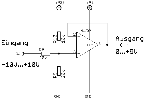

Liebe Freunde
Ich habe die folgende Messschaltung aufgebaut, und die funktioniert
einwandfrei. Das einzige Problem, ist wenn der Input offen ist, ist ein
Teil der Spannungsteiler inaktiv ( logisch) und somit erhalte ich einen
falschen Wert bzw der Wert unterscheidet sich von dem künstlichen Offset
Nullpunkt, wie folget:
Input angeschlossen bei 0V messe ich am Ausgang 2,5 V
Input offen, messe ich am Ausgang 3,3 V
Wie kann ich die Schaltung ändern, so dass ich immer am Ausgang 2,5 V
und zwar egal ob am Eingang 0 V liegt oder offen ist.

THOR schrieb:
> R8 ersetzt du durch einen zweiten OPV-Impedanzwandler mit
> hochohmigem
> Pulldown am + Anschluss und machst R9 R12 symmetrisch.
Danke für deine Antwort, wenn ich dich richtig verstanden hab,
funktioniert die Schaltung leider nicht ( Siehe anhang ))
oder verstehe ich dich falsch???

Hi John,
R8 muß wieder rein und U3 muß mit +/-10V versorgt werden. Durch U3
entkoppelst Du den 100k-Pulldown (nicht 1M!) von Deinem restlichen
Widerstandsnetzwerk.

Ideengeber schrieb:
> Hi John,
> Mit freundlichen Grüßen,
besten dank funktioniert shr gut :-)
