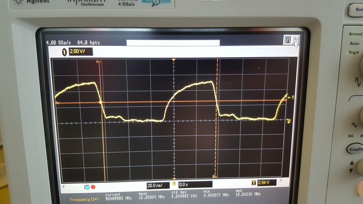

ich habe einen uralten OCXO gefunden. Zuerst würde mich mal
interessiere, was er für Daten hat, aber leider findet man zu dem Oszi
nichts.
Es ist ein
CTS Reeves
03-34387-001
9851
Precision 10 MHz OCXO
leider finde ich kein Datenblatt und weiss somit die Betriebsspannung
etc. nicht. Ich habe mal von einem anderen OCXO ein Datenblatt gefunden
und einfach mal dieselbe Betriebsspannung angeschlossen. Dann kommt am
vermeintlichen Ausgang des OCXO auch was raus, nämlich ein Signal wie im
Anhang. Leider ist die Quellenimpedanz so hoch, dass der Pegel bei
Belastung mit 1k schon auf ca. die Hälfte einbricht und mit 50 Ohm Last
geht erst recht nichts. Ist das so richtig? Für mich sieht das eher so
aus als ob der Oszi kaputt wäre :-/
Wenn Du Pech hast, ist das ein 3.3 V-Examplar.
Die 10 MHz OCXOs die ich hier habe, ziehen nach dem Einschalten
rund 0.7 A.
Du solltest es vielleicht auch mit 3.3 V mal versuchen,
und die Stromaufnahme beobachten.
Die etwas "matschige" Signalform koennte aber auch daran liegen,
dass der OCXO mit einem "Sinus-"Ausgang spezifiziert ist.
Kann Dein Oszilli keine Grafiken schreiben?
OP
Hallo Christoph
ja, das wusste ich schon, nur findet man beim Hersteller keine Angabe zu
diesem Oszi.
Das im Datenblatt gezeigte Pinout passt auch nicht, denn bei meinem Oszi
ist Pin 5 mit dem Gehäuse verbunden, muss also Masse sein.

Vielleicht hat seiner einen extra Pin für die Heizung?
Wüsste nicht dass man Referenz-Oszillatoren baut um sie dann an
50 Ohm Last zu betreiben.
Nach dem Oszillator kommt sinnvollerweise ein schnelles Gatter,
im Zweifelsfalle mit Schmitt-Trigger-Funktion.
> "Uralt" und 3,3V passt nicht
Da kann Mann sich taeuschen. Auch 1998 gab es sowas schon.
Also die die ich hier habe, haben nur einen Anschluss
fuer die Versorgung (3.3 V). Aber um meine geht es ja nicht.
Die tun ja was sie sollen.
