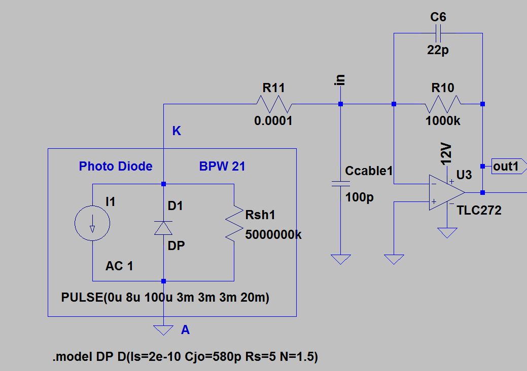

ich habe ein kleines bis großes Problem und weiß nicht genau wie ich es
lösen soll...

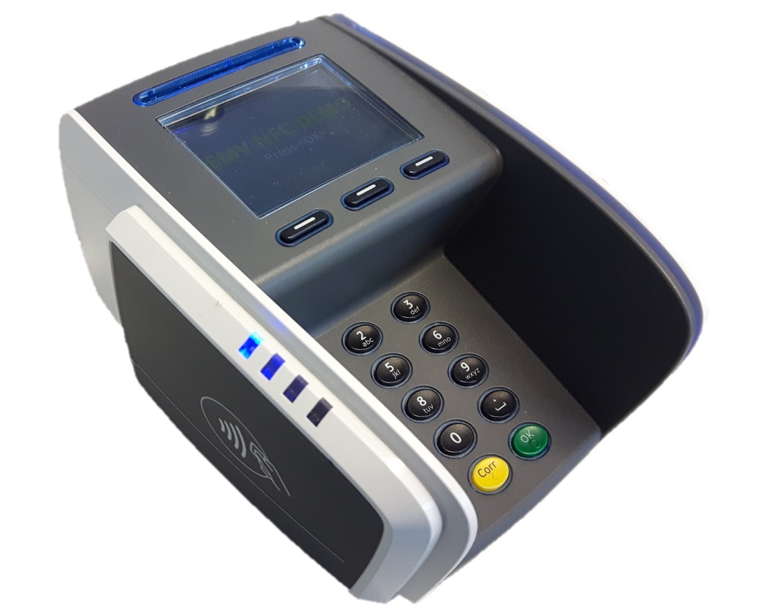

An einem POS-Terminal werden kontaktlose Transaktionen durchgeführt
(RFID 13,56 MHz), von welchen eine Zeitmessung durchgeführt werden soll.
Die Beendigung der Transaktion wird durch ein Licht oder Audiosignal vom
Terminal signalisiert, wesshalb diese abgefangen werden müssen. Dafür
lese ich die beiden Signale in einen ADC ein und werte sie aus.
Nun zum eigentlichen Problem:
Ich habe die Sensorikanbindung (Mikrofon und Photodiode) mit ltspice
aufgebaut und simuliert. Soweit so gut. Allerdings habe ich vermutet,
dass das 13,56 MHz Signal bei der Realisierung keine große Rolle spielt.
Nun habe ich die Photodiode, welche an einem Koaxialkabel (ca. 40cm)
angelötet ist, an die richtige Position am Terminal gebracht und messe
per Oszi (Eingangswiderstand 1 M) 4 V Gleichspannung (was auch zu dem
Datenblatt der Photodiode passt - BPW21) und eine überlagerte
Wechselspannung des Feldes mit einer Amplitude von ca. 1V. Die
induzierte Spannung wird an der Verbindung zwischen Photodiode und
Koaxialkabel induziert (ca. 1cm Länge).
Nun zu meiner Frage:
Wie wirkt sich das auf den TIA aus? Kann ich das irgendwie herausnehmen
oder sorgt die Bandbreite des OPs für die Eliminierung (TLC272 - BWP 1,7
MHz). Ich würde es auch gerne simulieren, weiß allerdings nicht wie ich
es am besten machen soll.
Danke schonmal für die Antworten, anbei die Schaltung des TIA.
Georg schrieb:
> Was sind denn das für irre Bauteilwerte - 0,1 mOhm für R11 und 5 GOhm
> für Rsh1?
Mit R11 kann man sich das Drücken der 'Alt'-Taste sparen, wenn man den
Strom im Plot darstellen möchte, ohne dass der Widerstand die Schaltung
nennenswert beeinflusst oder man kann damit den Leitungswiderstand durch
Wertanpassung variieren ;-)
... und Rsh1 erlaubt (durch Wertänderung) irgendwelche Kriechströme
(Leiterplattenisolationswiderstand) zu berücksichtigen.
Stichwort: Parasitäre Effekte

Evtl. ist es sinnvoll, an die Fotodiode gleich einen FET zu schalten, um
sie auf dem Kabel niederohmig zu übertragen. Wäre dann zwar ein
dreipoliges Kabel, aber das sollte in den Kosten untergehen. Geschirmtes
Kabel wäre auch nicht dumm.

Ich habe die Erkenntniss nur aus der Messung. Die Schaltung dazu habe
ich noch nicht aufgebaut. Ich habe lediglich die Photodiode per
Koaxialkabel an ein Oszi angeschlossen und gemerkt, das die induzierte
Spannung zwischen Photodiode und Koaxialkabel eingebracht wird. Ich bin
noch am planen, wesshalb ich die Schaltung noch nicht aufgebaut habe.
Wenn dem so ist, sieht der TIA am Ausgang dann dieselbe Spannung, sprich
Gleichspannung + Wechselspannung des HF-Felds?

Ich habe mal das Terminal angehängt.

So ein RFID-Terminal erzeugt nicht stur ein Hochfrequenzfeld, sondern
baut eine Datenübertragung mit dem Tag auf. Dies findet regelmäßig
statt. Zwischen den Abfragen/-versuchen gibt es nach meinen Erfahrungen
immer eine Pause, die man für ungestörte Messung nutzen könnte.
Aber spätestens, wenn die Photodiode komplett geschirmt ist, sollte das
differentielle Signal ausreichend vom HF-Feld abgeschirmt sein.

Danke Wolfgang,
es gibt Pausen, in denen keine Kommunikation auftritt, allerdings ist
das Feld durchgehend angeschaltet, damit der Transponder rechnen kann,
um seine Antworten zu generieren. Die Licht-/Audio-Messung  erfolgt am
Ende der Kommunikation, und da ist das Feld leider eingeschaltet. Erst
ab dem Zeitpunkt, an dem Licht/Audio auftritt, darf das Terminal sein
Feld ausschalten. Ich werde versuchen, die Feldlinien mal über Alufolie
von der entscheidenden Fläche abzuleiten und schaue was passiert. Da es
sich um magnetische Feldlinien handelt, sollte das funktionieren. Danke
