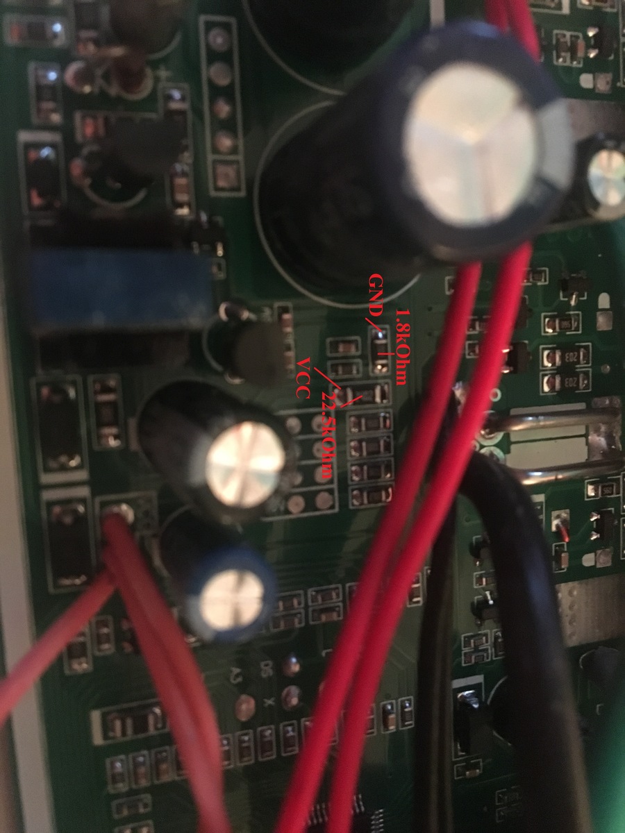

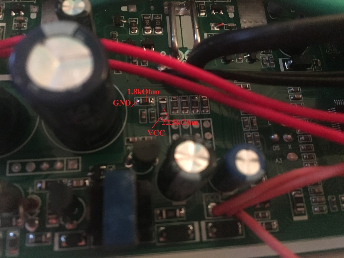

Ich habe hier einen chinesischen 48V BLDC Motor Kontroller (JPK01) für
einen 1.5kW Motor, welcher aber nur mit 37V+ funktioniert. Ich möchte
diesen "Akku -Überwacher" abschalten, doch dazu muss ich ja erst mal den
Spannungsteiler finden, wo den ADC speisst, was bei der ganzen SMD
Technologie nicht so einfach ist. Dennoch scheine ich was gefunden zu
haben, und zwar die im Bild eingezeichneten Widerstände bilden einen
Spannungsteiler mit 22.5kOhm und 1.8kOhm, angeschlossen and VCC und GND.
Könnte das was sein? Einen Schaltplan findet man leider nirgends.

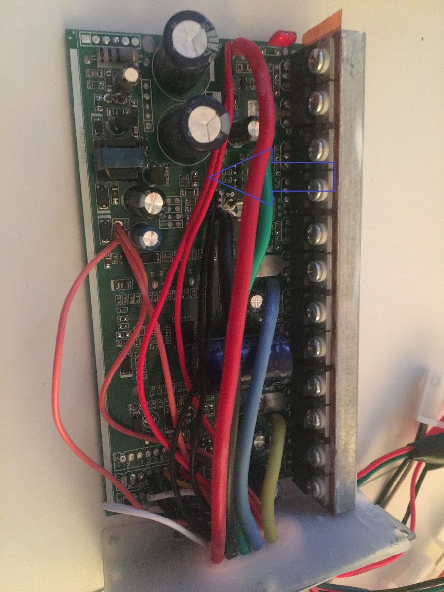

von Bert S. (kautschuck)
Leider hat es mir die Bilder gedreht (automatische Verkleinerung), hier
noch die richtige Version.
Ja, puh, klar könnte das was sein, aber dazu solltest du mal verfolgen,
wo der Knotenpunkt der beiden Widerstände hinführt. Am besten wäre es,
wenn du den MC identifizieren kannst.
Versuchsweise kannst du ja mal messen, was am Knotenpunkt für Spannung
liegt, während du das Labornetzteil hoch- und runterdrehst. Dann wäre es
denkbar, mal einen 33k-47k parallel zum vorhandenen 22,5k Widerstand
legen.

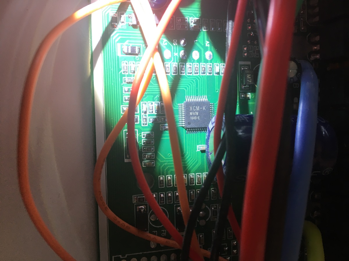

So, habe hier mal ein Foto vom uC. Scheint was chinesisches zu sein. Das
Problem ist, dass mein Labornetzteil nur bis 20.7V geht, und ich daher
mindestens auf etwa 10kOhm runter müsste für den high-side Widerstand.

Bert S. schrieb:
> ein Foto vom uC
Es ist zumindest kein STM32. Da es auch keinen XMega im LQFP-48 Gehäuse
gibt, bin ich, was die MC Raterei angeht, erstmal raus. Ist aber
vermutlich auch nicht entscheidend. Miss mal, wo der o.a. Knotenpunkt
der beiden Widerstände hingeht.
Kannst ja noch ein 24V Netzteil in Reihe schalten und dann mit dem LNG
regeln. Zum Testen musst du ja auf jeden Fall die Spannung
bereitstellen, sonst bleibts Raterei.
Es ist tatsächlich genau wie ich gedacht habe. Die Zenerdiode macht mir
aber noch ein wenig Schwierigkeiten, und zwar führt eine 3.3V Zenerdiode
zu 2.5V, wenn parallel zum kleineren Widerstand geschaltet, wenn ich sie
wegnehme liegt die Spannung wieder bei 3.6V. Woran kann das liegen?
Zenerdioden in diesem niedrigen Spannungsbereich sind recht 'unscharf'
und fangen auch schon bei niedrigeren Spannungen an, zu leiten. Ihre
Nennspannung erreichen sie bei dem im Datenblatt definierten Querstrom.
Deswegen schlug ich oben eine 4,7V Z-Diode vor, sie dient ja auch nur
dazu, den Messeingang des MC zu schützen. Auch eine 5,6V Z-Diode würde
hier reichen.
