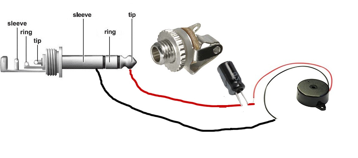

An einen Akustikgeber (Summer) einen zweiten anschließen oder ggf. In-Ear?
Gast #5042400
Ich habe ein Vario fürs Gleitschirmfliegen
http://www.aircotec.com/cms/upload/start/explosion.jpg
verbaut ist hier dieser summer
http://www.air-games.de/index.php?id=492&hauptnr=1&nebennr=2.01&unternr=3&hauptkat=Gleitschirme&nebenkat=Fluginstrumente%20%20%20Zubeh%F6r&unterkat=XC-Trainer
mit Motor höre ich das Vario leider nicht, und suche nach einer
Möglichkeit hier einen zweite Summer anzuschließen. Ideal wäre ein
In-Ear Kopfhörer.
Das Vario selbst hat keinen Klinkenstecker, und ich bin so an die
Akkustik von diesem Vario gewöhnt, mit anderen Varios komm ich nicht
klar.
Kann ich ganz einfach zusätzlich einen Summer anlöten? Gibt In-Ear
Summer Kopfhörer?
Würde mir sehr helfen. Kenn mich da leider nicht so aus, was möglich
wäre...
Vielen Dank & Viele Grüße
Bernd
(Firma: matzetronics) #5042441
Diese Piezoscheiben verhalten sich praktisch wie ein Kondensator und
sind sehr hochohmig. Um einen Leichtkopfhörer oder In-Ear Quäker da
anzuschliessen, sollte man das Signal entweder über einen Kondensator
(z.B. 47nF - 220nF) auskoppeln oder mittels kleinem Übertrager herunter
transformieren. Am besten baust du in den XC eine Klinkenbuchse 3,5mm
ein und schaltest diese parallel zum Piezo, mit Koppelkondensator von
der roten Leitung des Piezo zum 'Tip' Anschluss der Klinkenbuchse.
Schwarz des Piezo kommt auf 'Sleeve' der Buchse.
Fest an den XC würde ich nichts anschliessen, damit im Falle eines
Unfalles der Kopfhörer sich vom XC lösen kann, wie bei Motorrad
Intercoms.

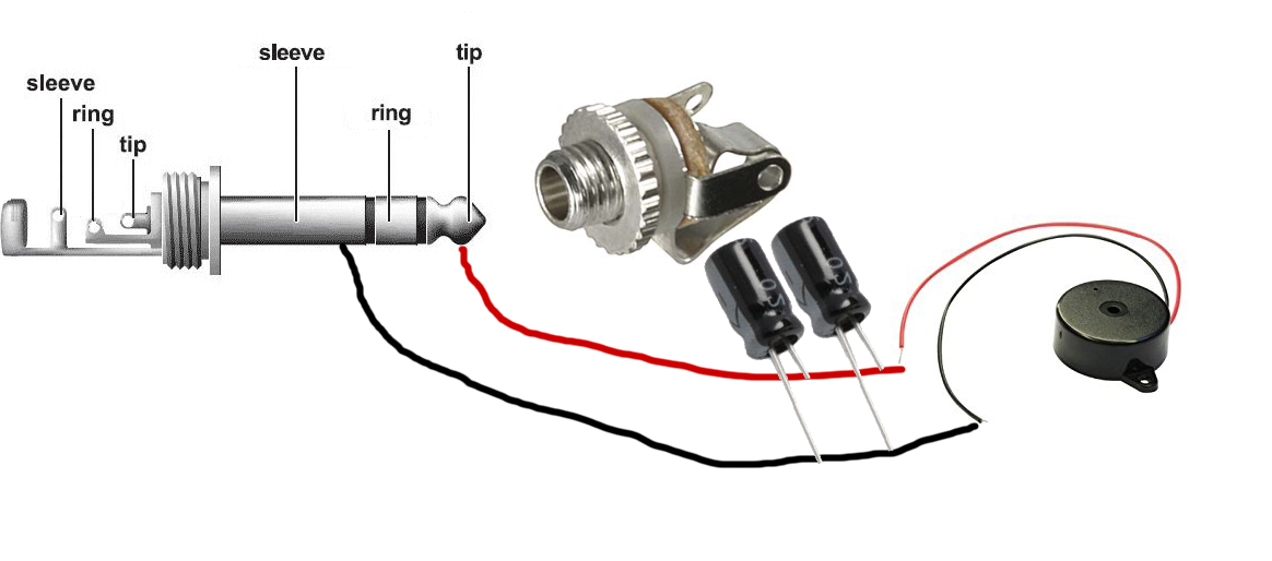

Gast #5042955
Hallo Matthias,
super vielen Dank für die Hilfe. Anbei ein Bild, wie ich das verstanden
habe, mit Klinkenstecker.
Doppelkondensator heißt einfach zwei Kondensatoren (etwas zwischen
47-220nf?)
z.b.
http://de.rs-online.com/web/p/products/7075648/?grossPrice=Y&cm_mmc=DE-PLA-_-google-_-PLA_DE_DE_Passive_Bauelemente-_-Kondensatoren&mkwid=sJFanKoz5_dc|pcrid|94257841519|pkw||pmt||prd|7075648&gclid=COiXx6Lsv9QCFVAQ0wodY9MF5w
Kann man an den Klinkenstecker dann auch normale Kopfhörer anschließen,
z.B.
In-Ear Kopfhörer vom Smartphone? Oder müssen das Piezo Summer sein?
Wäre großartig wenn das klapp.
Bernd
Gast #5043455
so einer ?
https://www.conrad.de/de/keramik-kondensator-radial-bedrahtet-100-nf-50-v-10-l-x-b-x-h-508-x-318-x-584-mm-kemet-c320c104k5r5ta-1-st-1420280.html?gclid=COSyhPzQwNQCFZRsGwodZcIHaw&insert_kz=VQ&ef_id=WULmXQAAAIpioPre:20170615195613:s
das gleiche dann auch am masse kabel?
Gehen dann auch normale Kopfhörer?
Kenn mich da leider wenig aus, mit der Anleitung sollte es aber klappen.
Vielen Dank dafür!
Bernd
(Firma: matzetronics) #5043507
Bernd schrieb:
> so einer ?
Ja, zum Beispiel dieser.
Nein, der 'Schaltplan' oben ist komplett und fertig.
Sollte klappen. Je hochohmiger, desto besser. Also den 8 Ohm nicht
nehmen, aber die üblichen 32 Ohm Leichtkopfhörer oder In-Ear Stöpsel
sollten schon Pegel bringen.
