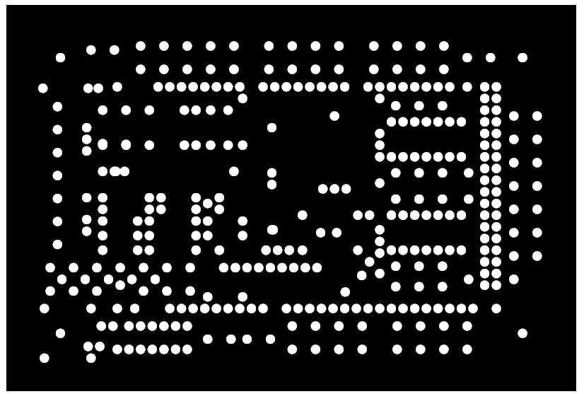

Nur mal theoretisch: Kann man die Gegenseite (also die Bestückungsseite)
als Kupferfläche (zur Abschirmung von Störungen) einsetzen?
Ich habe das mal getestet. Zuerst mit der (zweckentfremdeten)
Lötstoppmaske. DEas war aber suboptimal. Dann "von Hand": Alle Elemente
außer den Lötpunkten gelöscht, Lötpunkte auf einheitliche Größe
eingestellt und die Bohrung auf null gesetzt. Davon das Negativ, siehe
Foto.
Wie hoch schätzt ihr den Nutzen ein, wenn die Bestückungsseite der
Platine, außer da wo die Bohrungen sind, vollständig in Kupfer gehalten
ist (natürlich mit GND verbunden)? Müssen bei irgendwelchen Bauteilen
Kurzschlüsse befürchtet werden? Ich sehe im Moment keine Probleme.
Wenn die Massefläche so ist wie du sie gemacht hast, nur von Löchern
unterbrochen: Gut, das wird auch bei Hf-Platinen so gemacht.
Wenn aber auf der Seite längere Leiterbahnen die Fläche durchschneiden:
Schlecht, Schlitzantennen gebaut und Masseführung verhunzt.

Gast #5042797
TorbenK schrieb:
> Nutzen - oder neutral (sinnlose Ressourcenvergeudung)
Die Schirmwirkung KANN erheblich sein - u.a. weil die Digitalsignale auf
der Leiterseite über einer GND-Fläche verlaufen, die einen optimalen
Pfad für den Rückstrom bildet. Aber natürlich nur dann, wenn alles was
Masse ist auch optimal mit der Massefläche verbunden ist, bei
HiSpeed-Technik also auf kürzestem Weg mit einem Via. Ich sehe nicht wie
du das mit deiner Technik hinkriegen willst. Es reicht nicht, die
Schaltungsmasse irgendwo mit der Fläche zu verbinden.

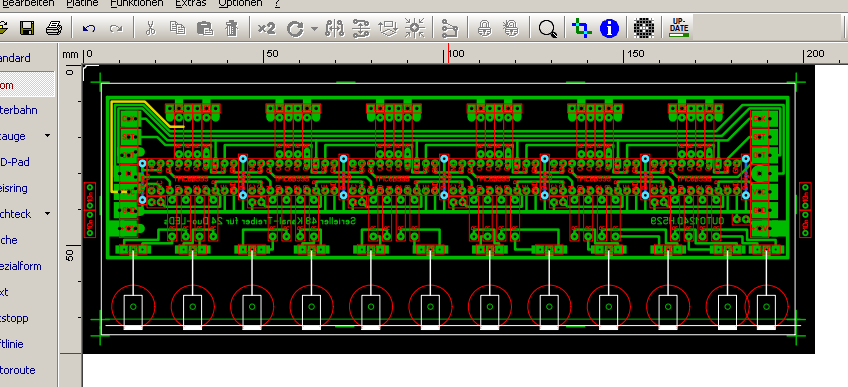

#5043026
@TorbenK (Gast)
>Mir ist das recht, wenn die Idee nichts taugt. Es macht Arbeit, und das
>kann schon nichts angenehmes sein ^^
Red nicht soviel um den heißen Brei rum und zeig dein Layout mit
brauchbaren Bildern. Dann kann man über mögliche Probleme reden.
Gast #5043054
Die hier ist fertig zum bestücken. Aber unkritisch, die braucht keine
Abschirmung.
Ich habe ewig keine Platinen mehr gebaut. Als ich die letzte gebaut
habe, gabs die DDR noch.
