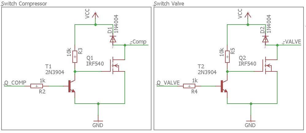

ich möchte mit einem ATmega 328P ein Magnetventil und einen Kompressor
schalten. Da der Kompressor 30A und mehr zieht, möchte ich den
Kompressor über ein einfaches KFZ-Relais schalten.
Sowohl Kompressor als auch Magnetventil laufen mit einer
Versorgungsspannung von 12V.
Zum Ansteuern der beiden Teile habe ich die Schaltung im Anhang
verwendet.
Folgendes Problem: ohne Kompressor an einem (sehr einfachen)
Labornetzteil hat die Schaltung ohne Probleme funktioniert. Nachdem ich
den Kompressor dazu geklemmt hatte und das Relais ansteuerte, brach die
Spannung vom Labornetzteil zusammen, weil das wohl doch nicht so viel
Strom liefern konnte wie auf dem Typenschild stand oder der Kompressor
einen sehr hohen Anlaufstrom hat...
Naja wie auch immer, auf jeden Fall sind jetzt das Ventil und das Relais
dauerhaft geschaltet, das heißt dann wohl, dass es entweder die
Transistoren oder die MOSFETs gegrillt hat.
Meine Frage ist jetzt, wieso? und wie kann ich das verhindern?
Ich gehe davon aus, dass das Netzteil kurz vor dem Zusammenbruch der
Spannung eine Spannungs- oder Stromspitze auf das System gegeben hat,
richtig?
Müsste ich also eine OCP und OVP integrieren?
Ich hoffe Ihr könnt mir helfen! Schon mal vielen Dank!

Erste Frage: Wie sieht deine komplette Schaltung aus?
Sind dein Kompressor und dein Magnetventil klassiche Monopole?
Ein Relais ist auch nirgends zu sehen.
Hast du zum Thema Freilaufdiode schon mal etwas gelesen? Das Forum
hier ist voll davon ;-)

Ja, habe ich. Die 1N4004 sind doch in diesem Fall die Fraulaufdioden,
oder habe ich das was falsch verstanden?
Für die Stromkreise, die durch die FETs unterbrochen werden, könnte das
passen, da du schreibst, dass deine Lasten mit dem anderen Ende an VCC
hängen. Wieviel Strom schaltest du da? Mich hat stutzig gemacht, dass
eine 1A-Dioden den Strom von einem 20A-FET (IRF540) übernehmen soll.
Wie sieht es aber mit der Freilaufdiode für den Kompressor aus?
Wahrscheinlich ist der IRF540 etwas überdimensioniert... Ist halt der
erste den ich gerade gefunden habe.
Das Magnetventil zieht circa 500mA. Der Kompressor hat bis auf das
Relais nichts mit der Schaltung zu tun. Es ist wirklich so ein fettes
KFZ Relais:
https://www.tecparts.com/werkstatt-und-elektrik/elektrik/geber-und-schalter/relais/hella-relais-12-v-oeffner-schliesser-w-p792942/hella-relais-12-v-oeffner-schliesser-w-792935/?gclid=CjwKEAjw4IjKBRDr6p752cCUm3kSJAC-eqRt7YQggl7nBqGECoaWxiX9VCOu3TEjtmpzN0dchlNdvxoC9THw_wcB
Soweit ich weiß liegt der Steuerstrom für so ein KFZ Relais unter 100mA
Was heißt "heißt dann wohl"?
Leben alle vier noch oder welche sind dahin geschieden?
Die 1N4004 sind Gleichrichterdioden - die sind nicht die schnellsten und
da kann schon noch was vorbei gehen. Wie hast du die Versorgungsspannung
abgeblockt?

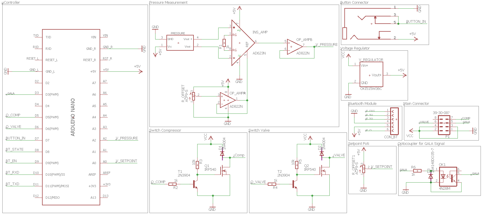

OP
hier noch mal die gesamte aktuelle Schaltung. Wie Ihr sehen könnte
benutze ich fürs Prototyping einen Arduino.
Ich habe die Versorgungsspannung wohl nicht abgeblockt(?). Sorry, das
ist mein erstes größeres Projekt was ich mal als richtiges PCB usw.
ausprobieren wollte.

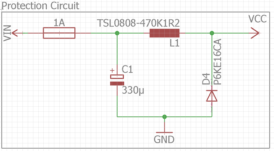

Ich habe jetzt mal eine Schutzschaltung ergänzt. Als Kondensator wollte
ich einen 50V low ESR Elko verwenden. Kann man das so machen?
