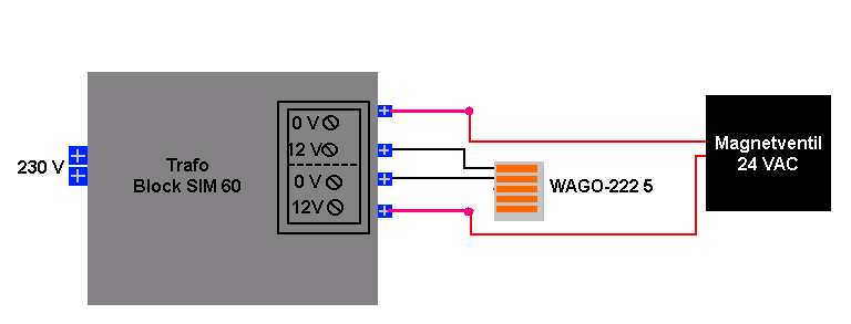

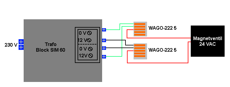

ich möchte ein Mangetventil das zur Schaltung 24VAC benötigt betreiben
und habe dafür einen Block SIM60 Trafo, WAGO-222 5, ein Hunter PGV-100
Magnetventil und 0,8mm² 4-adriges Kabel gekauft (um später die weiteren
Magnetventile verlängern zu können).
Um nun auf die Spannung von 24VAC zu kommen müsste ich für mein
Verständnis die beiden 2x12VAC-Sekundärwicklungen in Reihe schalten.
Ich habe mich hierfür etwas auf div. Seiten eingelesen, die es recht gut
beschrieben haben, bin mir aber nicht sicher, ob das in Kombination mit

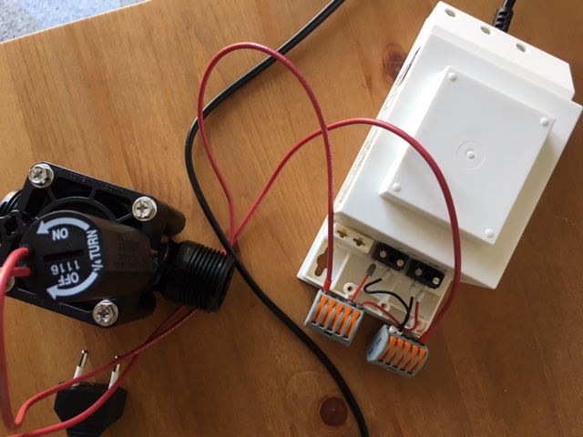

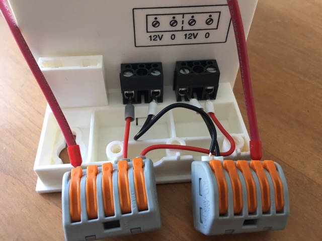

den WAGO-222 5 so funktionieren würde, weshalb ich euch bitten möchte,
euch meine Grafik und meine zwei Fotos (darauf ist nichts verschaubt,
sondern nur exemplarisch) so funktionieren. Das Relais zum Schalten der
Ventile,... habe ich erstmal außen vor gelassen und würde es erstmal so
aufbauen, dass das Ventil einfach nur aufgeht.
Kurze Beschreibung zu meinem Schaubild:
- ich würde jeweils die 12 V der einen mit den 0 V der anderen
Sekundärwicklung verbinden, indem ich beide in jeweils einen Anschluss
des WAGO-222 5 klipse
- ein Kabel des Magnetventils würde ich in den einen WAGO-222 5 klipsen,
das zweite Kabel in den zweiten
Erhalte ich auf diese Weise die 24VAC?
Vielen Dank, ein schönes langes Wochenende und viele Grüße,
Dirk
Ein Trafowicklung liefert potentialfreie Wechselspannung. Die
Beschriftung "0V" und "12V" kann nicht sein. Damit sich die Spannungen
addieren, müssen die Wicklungen phasenrichtig in Serie geschaltet
werden, sonst kommt die Differenzspannung raus. Das kann man messen.
Versuch macht kluch.
Nein, das ist ein Kurzschluss und wird die Sicherung auslösen.
Mach eine Brücke zwischen den beiden mittleren Klemmen des Trafos, dann
hast du auf den beiden äußeren Klemmen 24VAC.
Nein, eher brennt eine Trafowicklung durch.
Die Trafoanschlüsse sind schon "freundlich" angeordnet für die
Serienschaltung: die beiden mittleren Anschlüsse verbinden, dann liefern
die beiden äusseren die 24V. Die hast du in deiner Schaltung
kurzgeschlossen.
