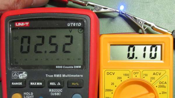

> ... schön hell
Ich habe aus dieser Reihe rot und grün, letztere sind bei direkt
einfallendem Sonnenlicht noch bei 150 uA lesbar.

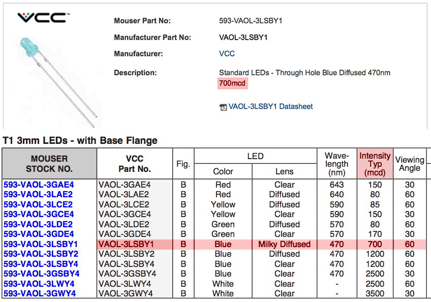

Kürzlich habe ich nach 3 mm-LEDs, diffus(!), eingefärbt gesucht, die
auch mit 2 mA normale Helligkeit liefern. Ich habe viele andere
derartige LEDs, aber bei 2 mA sind die alle viel zu dunkel. Hell wird
es nur, wenn man sie in Klar"glas" und stark fokussierend nimmt.
Ich bin auf eine VAOL-3LSBY1 bei Mouser gestoßen, mit Abstand die
hellste mit meinen Kriterien. Gestern sind sie angekommen. Bei 2 mA
deutlich heller als andere bei 20 mA, bei 20 mA blendet sie, obwohl
diffus. 1200 mcd sind nicht gelogen. Ich kann sie nicht brauchen, weil
ihr Kragen etwas größer im Durchmesser als bei anderen LEDs ist - passt
nicht in die Fassung - wer rechnet denn mit so was... :-(
DZDZ

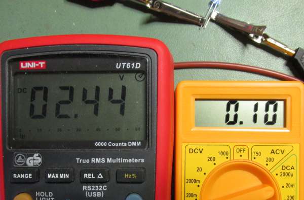

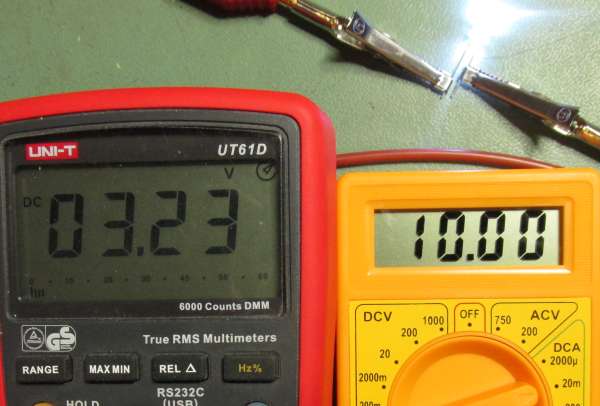

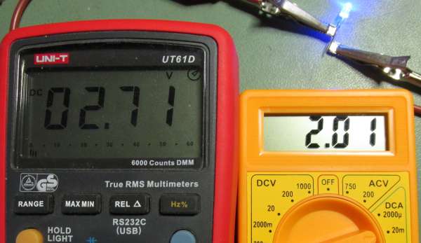

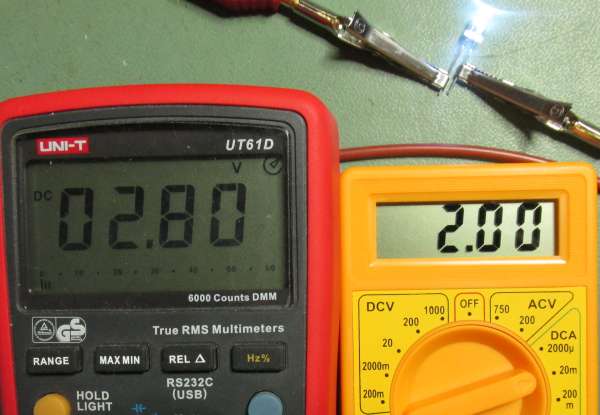

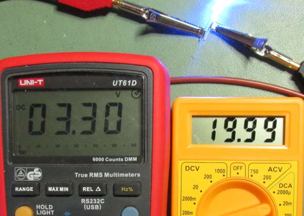

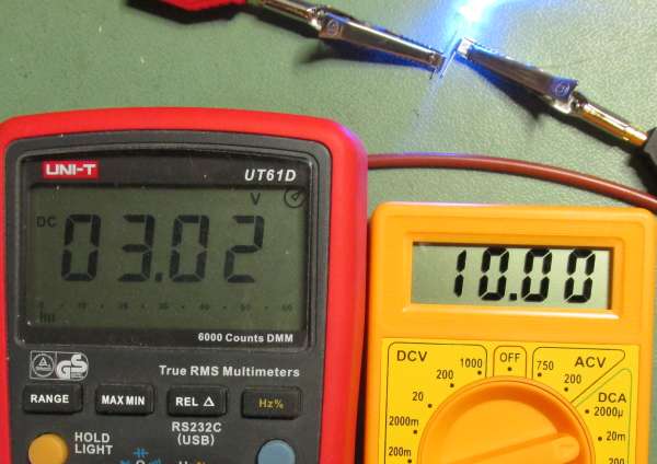

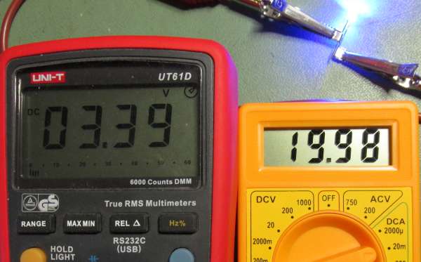

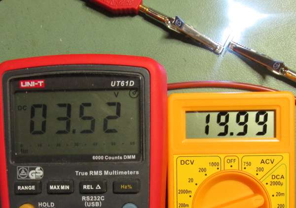

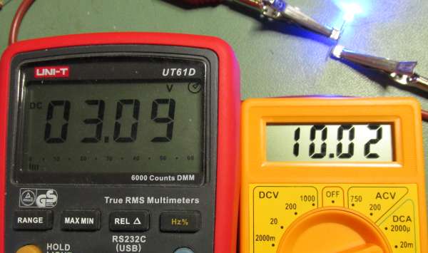

von Der Zahn der Zeit (Gast)
Nachtrag:
Kein Scherz, kein Messfehler (2 verschiedene Voltmeter, weil ich es
selber nicht glauben konnte):
2,9 V bei 10 mA
2,6 V bei 1 mA (immer noch heller als normale LEDs)
DZDZ

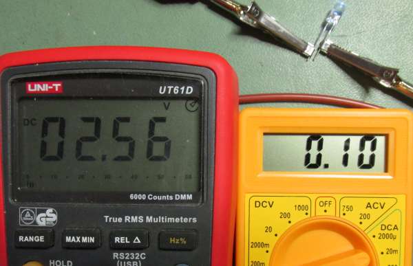

von Manfred (Gast)
> 2,9 V bei 10 mA
Was ist da so erwähnenswert dran? Blaue und Weiße sehe ich je nach Strom
zwischen 2,4 und 3 Volt.
Wenn es aber nur um eine Kontrollampe geht: Jeder einfache Chinese tut
schon deutlich unter 1mA seinen Dienst!
Hab' ich was verpasst? Kann ja sein. Ich kenne 3,4 v als typisch. Wie
die THLB4400, mit der ich im Moment vergleiche. Nenn mir welche, das
wäre interessant.

einerseits wegen Sättigung des Halbleiters, andererseits wegen des
Temperaturanstiegs.
von Stefan F. (Gast)
Der Farbton ändert sich ein bisschen mit dem Strom.
von Jörg R. (solar77)
Deshalb PWM zur Helligkeitssteuerung;-)
von John (Gast)
Wie hast du die 1200 mCd nachgemessen?
http://www.mouser.de/ProductDetail/VCC/VAOL-3LSBY1/?qs=%2fha2pyFaduhXNXrJyQnjRu4p9%252biDrnMEwWd3hbFADlZimJ4VOtd95g%3d%3d
von Manfred (Gast)
> wäre interessant.
Typen kenne ich nicht, als Kontrollampe reichen NoName-Chinesen.
Ich messe jetzt mal drei Stück, schätze selbst ab, welcher Wert nun
typisch ist.
Hallo Manfred,
da muss ich dir wohl recht geben. Dann ist eher meine TLHB4400 eine
Ausnahme und nicht die Regel. Eine TLCB5800 hat bei mir 3,25 V bei 10 mA
ergeben, irgendwo in der Mitte.
Die VAOL-3LSBY1 ist im Datenblatt mit typ. 3,5 V @ 20 mA spezifiziert,
das hätte ich auch als ganz typisch angenommen, aber gemessen habe ich
3,04 V. (TLCB5800: 3,60 V, TLHB4400: Sogar 4,00 V!)
Zugegeben, nicht gemessen, sondern subjektiv mit anderen LEDs
verglichen. Eine Kingbright WP710A10SYD ist mit 1100 mcd angegeben und
ist subjektiv tatsächlich eher etwas dunkler als die blaue von VCC.
Andere Feld-, Wald- und Wiesen-LEDs, die größenordnungsmäßig mit 40 mcd
angegeben sind, liefern eine Helligkeit erst bei Strömen, wie sie
entsprechend der Datenblätter zu erwarten sind, also z. B. bei ~20 statt
