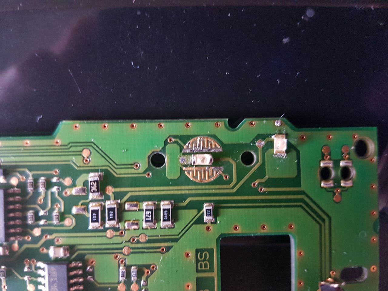

ich bin zur Zeit dabei, die Beleuchtung in meinem Astra H (BJ 2005) zu
ändern.
Ich habe nun die Klimabedienung ausgebaut und alle Leds ausgelötet und
neue draufgelötet.
Wenn ich das Teil nun wieder anschließe und das Licht einschalte,
leuchten alle Tasten außer die für die Heckscheibenheizung. Dieser
bleibt einfach dunkel. Auch wenn ich ihn drücke bleibt er und die Led in
der Ecke dunkel.
Leider weiß ich gerade nicht, wie das vorher war...Ist das so gewollt
oder habe ich irgendetwas falsch gelötet? Ich habe schon mit dem
Multimeter nachgemessen und an der Led kommt gar kein Strom an.
Was könnte das Problem sein?
Es geht um die zwei LEDs rechts oben.

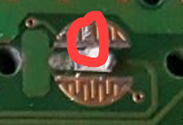

Du hast doch den Schalter Kontakt kurzgeschlossen?
Somit ist der Schalter immer "gedrückt", und der Controller registriert
dies ggf. als Fehler. Und schaltet daher die LED aus.
Kontrollier das mal, die Auflösung des Bildes reicht nicht, um es sicher
zu sagen....
mfg Andreas

Nein, das sicher nicht. Das sind zwei ineinander ragende "E"s, und bei
beiden Teilen geht eine Leiterbahn weg.
Du musst das Lötzinn nicht komplett wegkriegen, es reicht, wenn du es so
verteilst, das der Kurzschluss gelöst ist.
Auf dem Lötstopplack hält es sowieso sehr schlecht... Also einfach noch
ein paar mal mit einer sauberen Lötspitze drüber, und dann ist dein
Problem warscheinlich gelöst...
mfg Andreas

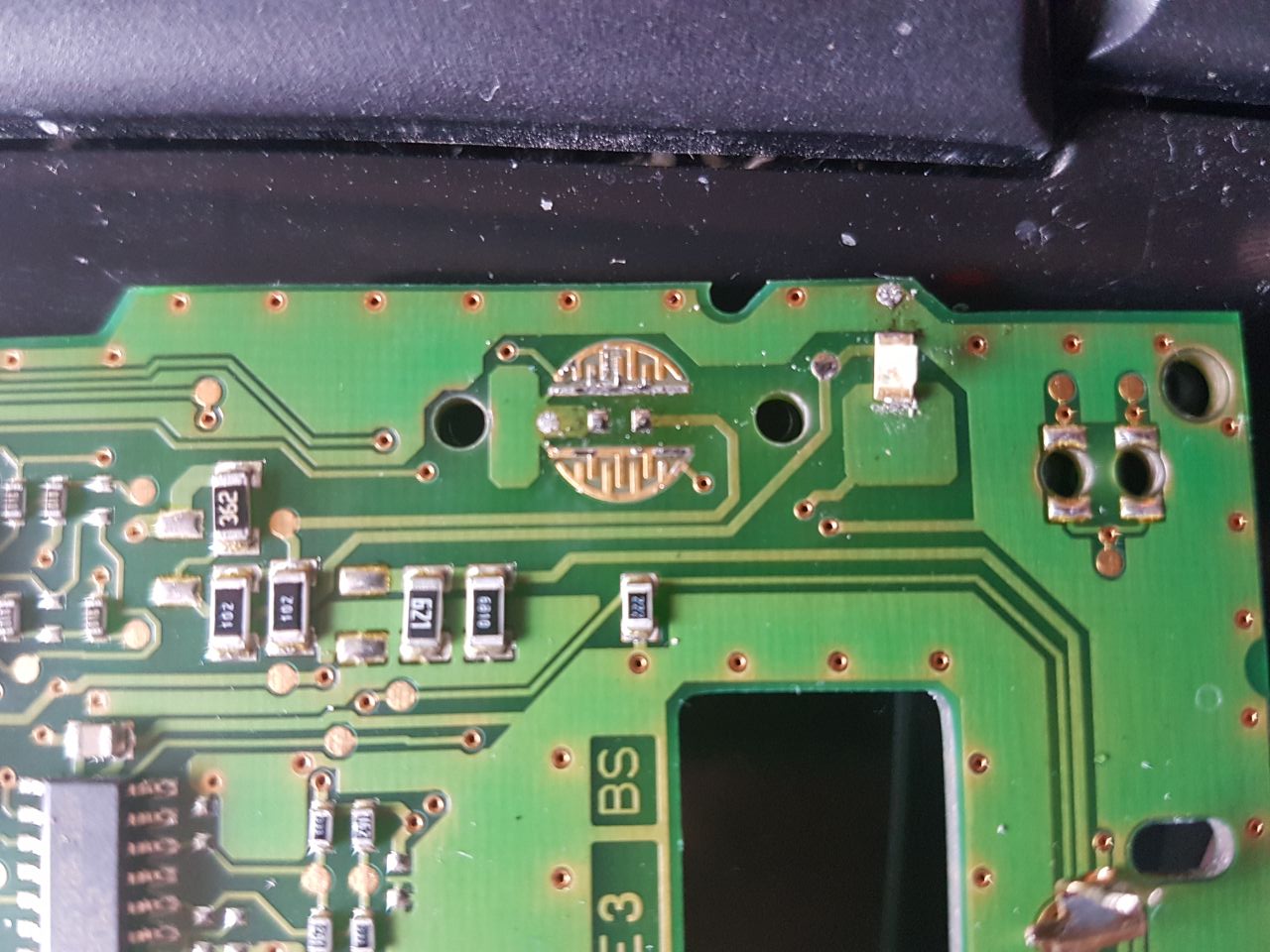

Ich habe das Lötzinn entfernt und mit dem Multimeter nachgemessen: Die
zwei E`s berühren sich nun nicht mehr. Weder die über der Led noch die
unter der Led. Leuchten tut sie im Auto allerdings immer noch nicht.
Im Anhang befindet sich noch ein weiteres Foto, vielleicht hilft das.
Ich weiß, ist nicht sehr schön gelötet, aber der Rest funktioniert.
Die gute Nachricht:
Die Ecke in der Led leuchtet. Mein Fehler war, dass ich die Heizung nur
bei laufenden Motor einschalten kann...
Woran könnte es noch liegen?
