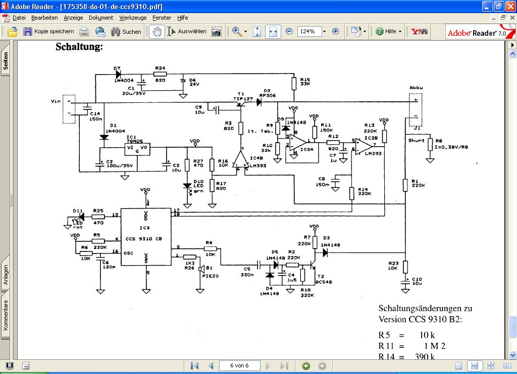

Das CCS-Modul (CCS 9620 EV3) von Conrad soll doch mit 25 V DC / 2 A
betrieben werden. Kann mir jemand sagen, welche Stromquelle ich hierfür
verwenden kann? Oder welche CCS-Laer von Conrad verwendet ihr?
Ich habe ebenfalls vor so ein Ladegerät zu bauen und wäre für jeden Tipp
dankbar.
Schon mal danke, Andreas

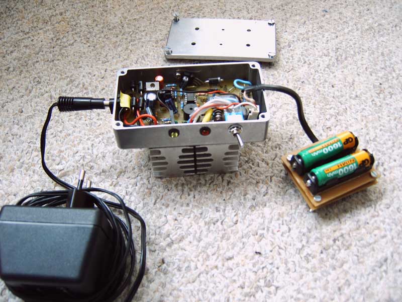

von Peter Schössler (Gast)
Hallo Andreas,
ich verwende ein Labor-Netzgerät als Stromquelle, geht ganz wunderbar
und braucht man sowieso.
Auch ich habe das CCS EV3 Modul benutzt. Zum Aufbau sind noch eine
Reihe von Wiederständen und Stufenschalter erforderlich. Es sollte
nicht unbedingt dein erstes Projekt sein, da doch ein wenig kniffelig
und auf einer SMD-Platine gelötet werden muss.
Viel Spass, es lohnt sich

von Manfred Boll (Gast)
Ich habe zwei CCS9620 Evaluation Board in einem BOPLA Labor-Tischgehäuse
von Conrad (Best.-Nr.: 52334841) verbaut, beide elektrisch voneinander
getrennt, als Trafo je 30 VA. Jeder Trafo hat einen Gleichrichter 4 A
und einen Spannungsregler 78S24 (Best.-Nr.17937041) sowie
Glättungskondensatoren, zusätzlich für 12 Volt je DC Spannungswandler
Bausätze (Best.-Nr.19106077), welche die Spannung auf 24 V verdoppeln.
Diese sind jedoch vor dem Spannungsregler angeschlossen (wichtig bei
laufendem Kfz-Motor, da die Spannung dann 14,4 V betragen kann). Zur
aussenbeschaltung,je einen Stufenschalter 1x12 für Ladestrom und einen
für Ladespannung Best.-Nr.70970041.Es werden noch eine Anzahl von
Wiederständen benötigt,deren Werte aus dem Beipackzettel zu erlesen
sind.Für die MT1-MT2 umstellung noch einen 2xum Schalter  und je drei
LED.s.Zur Kühlung einen besser zwei 4x4 cm Lüfter
verwenden.ACHTUNG:Kein verpolungsschutz. Zum laden von NiCd,NiMH
bestens geeignet.

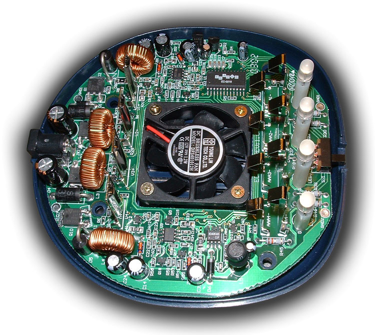

von Marko B. (Gast)
Ach ja, ich hab mal mein Ansmann Digispeed 4 aufgemacht. Wie man sieht
irgendein uC, vier FETs/Spulen/Dioden (Buck-Regler). Die FETs werden
irgendwie von zwei LM393 angesteuert (diskreter Schaltregler?).

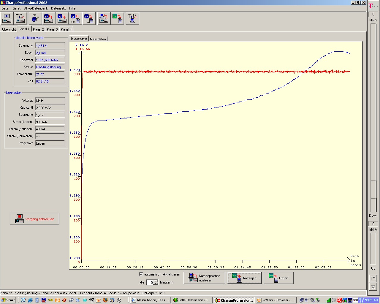

von Andreas (Gast)
Ich habe den CCSA bereits verwendet. Die mitgelieferte Software läuft
unter DOS. Sie zeichnet eine hübsche Kurve auf den Bildschirm und
speichert die Werte in eine Textdatei. Ladebeginn und -ende wird von
der Software erkannt, nachdem man allerdings manuell den Ladestrom
eintippen musste. Ist alles in allem lediglich eine Minimalsoftware.

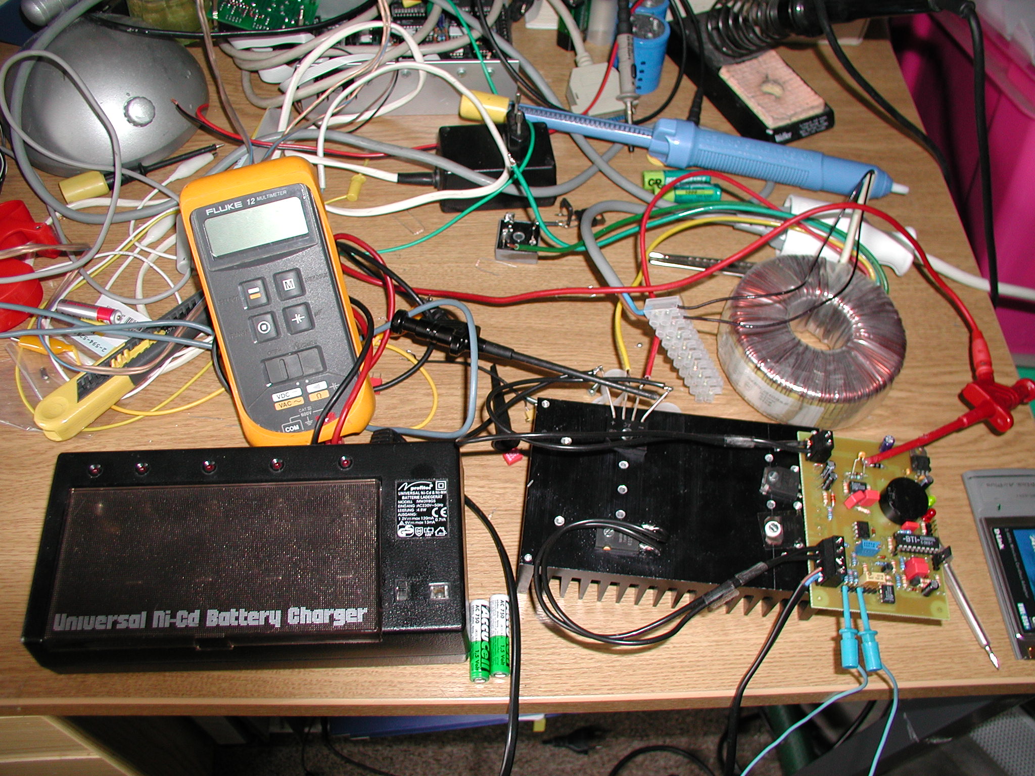

von car (Gast)
Habe mir ein Schaltnetzteil gebaut das von dem Signal aus dem E/A
Ausgang des CCS9620SL angesteuert wird um höhere Ströme und Spannungen
zu erreichen.
Ich benutze einen TL494 mit 220Khz Oszillatorfrequenz.
Ich kann nur sagen das es extrem schwierig ist sowas zu entwickeln.
Nach anfänglichen Schwierigkeiten beim physikalischen Aufbau des
Schaltnetzteils: Leiterbahnen,Trafo, Skinneffekte usw. habe ich jetzt
immer noch ein paar Probleme mit dem Schaltnetzteil.
Ich kann zwar zB. den Strom geg. 1A für einen 1.2V Akku einstellen
schließe ich aber stattdessen einen Akku mit 4.8 oder 12 V
an verändert sich der Strom auf einen geringeren Wert obwohl ich den
Stromregler nicht verändert habe und sich der Strom auch mit dem Regler
nachführen lässt.(PWM Regler hat noch nicht volle Pulsbreite)
Normalerweise müsste doch der PWM Regler den Effektivwert des Stromes
am Shuntwiderstand messen und ausregeln dh. der Ladestrom sollte
effektiv immer dem eingestellten Wert entsprechen, annähernd egal wie
die Signalform des CCS 9620 aussieht.
Schalte ich das Netzteil auf Dauerstrom sind die Stromwerte unabhängig
der Nennspannung des Akkus.
Ich habe bereits alle Elemente aus der Regelschaltung entfernt die eine
verzögerte Stromnachregelung bewirken zb. Kondensatoren an den
Fehlerverstärkern.
Der Glättungskondensator im Schaltnetzteil ist mit rund 50µF auch
relativ klein und kann kaum zu diesem Verhalten Beitragen.
Wie soll ich einen Einstellreglerregler Skalieren wenn der Strom bei
jedem Akku anders ist?
Wird wohl noch viel Theorie notwendig sein um eine Lösung zu finden.

von Schulz Sandro (Gast)
Das dritte CCS Ladegerät habe ich am 13.06.2005 fertiggestellt.
Bilder kommen später noch!
Funktionen zum letzt gebauten:
2 Mignonakkus aufladen
Stromschalter für 0,9A und 1,9A
Steckernetzteil mit 9V und 1,9A
Größe 11cm x 8,9cm x 6cm (mit Extrakühlkörper)
Einsatz:
Digitalkamera mit 2 Mignonakkus
Ladezeit:
Automatisch vom Prozessor
ca. 70min bei 2500mA Akku
Nachteil:
Es wird sehr warm, daher große Kühlkörper notwendig
Materialkosten:
ca 35,-Euro
Bauzeit:
16 Stunden (Layout am Computer entworfen)
Das 2. CCS Ladegerät ist ein stationäres Gerät.
Funktionen:
Ladestrom bis 2,1A
Zellen 1 bis 10
Bananenbuchse mit externen Batteriegehäuse(Micro bis Mono)
Anschlußkabel für Sonderakkus(z.B. Akkuschrauber, Tamiya)
Es ist seit 4 Jahren im Einsatz und Hat nach keinen Akku beschädigt.
Alle Akkus leben noch die hiermit geladen wurden.
MfG Sandro aus Bernau

von Schulz S. (Gast)
Hallo Dirk
Das Ladeverfahren erlaubt keine Meßgeräte im Ladekreis.
Nur ein Voltmeter ist zulässig.
Die Akkus bleiben bei mir ständig im Ladegerät bis sie genutzt werden.
Alle Unterlagen gibt es bei www.bticcs.com auch in deutsch
Ein paar Bilder gibt es wenn ich am Wochenende die Digitalcamera wieder
bei mir habe.
Kurzzeitig kann am Anfang des Ladens ein Ampermeter zwischen geschaltet
werden, aber nur kurz.

Leistungstranistor(TIP127,)aber sonst ist es sehr gut das Konzept finde
ich.
MfG Sandro
von Toni (Gast)
Ich kann Dir sagen was daran schlecht ist: Das Ladeverfahren
berücksichtigt in keinster Weise den Zustand des Akkus. Weiterhin
werden die Akkus nur sehr unzuverlässig geladen. Als voll angezeigte
Akkus bekommen nach nach dem nochmaligen Einlegen in das Ladegerät
abermals die volle Ladung verpasst, so das der in das Ladegerät
eingebaute (warum wohl?) Temperatursensor die Ladung unterbrechen muss.
Die Akkus wurden auch nie voll bzw. sehr unterschiedlich voll geladen.
Toni
von AxelR. (Gast)
Tach zusammen,
ich habe festgestellt, dass eine Erhöhung der Eingangsspannung um nur
wenige Volt den TIP regelrecht zum Glühen bringt Wer hat schon genau
19Volt ~ Spannung (Ich glaube, es waren 19V). Schon von daher: Nicht
richtig bis zu Ende gedacht, würde ich sagen.
Aber gut, ich kenn' mich mit dem Kram auch nicht so aus. Habe einen
ALM7010 von ELV und bin zufrieden, obwohl dieser sehr konservativ
aufgebaut ist (Ad-Wandler, Strommessung - also die Art und Weise, wie
gemessen wird. AVR mit integriertem ADC gab es damals wohl noch nicht).
Dabei wird das Gerät noch aktuell verkauft. Aber naja: Never change a
running system....
Aber wie auch immer die Ladertopologie umgesetzt wird, stimmen muss sie
einfach, damit die Akku's keinen Schaden leiden!
Gruß in die Runde
AxelR.
Toni:
Als voll angezeigte
Ich sage , das das Falsch ist die Aussage, denn wenn man einen vollen
Akku der gerade geladen wurde nochmals einlegt, dann stellt der
"CCS9310B2"
das auch fest. In dem er nach wenigen Minuten(1-3) den Ladevorgang
abschaltet.
Toni:
Man darf nicht 2 Akkus einlegen, wo der eine voll und der andere leer
ist.
Gleiche Akkus nur gemeinsam einlegen wenn sie auch gemeinsam leer
gemacht wurden.
Zum TIP 127
Er hält bis zu 150°C aus, bevor er abschaltet.
Er darf also ruhig sehr heiß werden.
Die Diode im Leistungsteil wird bis zu 80°C heiß.
Seit ca. 3 Jahren arbeitet mein selbst gebautets Ladegerät mit
CCS9310B2 zuverlässig.
MfG Sandro

Hallo Bernd
Was heißt "nachgebaut" eigenes Layout oder fertige Platine gekauft ?
Sind denn alle Bauteile richtig ausgewählt ?
Ist der Akku in Ordnung ?
Sind alle Verbindungen richtig ?
Vielleicht kalte Lötstellen ?
Mein Layout als Datei-Anhang
MfG Sandro , CCS 9310B2 -> 3 Geräte fertig gebaut

bestehenden Vorteiler (R9 und R?) heruntergeteilt auf einen Wert um
1,2V (Für den CCS). Ubersteigt die Spannung 1,5 was zurückgerechnet
sagenwirmal 2,2 ergibt muss der Ladestrom unterbrochen werden weil die
Bleizellen sonst anfangen zu gasen.

Die Spannungsbegrenzung ist bei Lithium und Bleiakkus Bedingung weil
sie intern Spannungsüberschläge bilden können, die den Akku zerstören.
Selbige treten aber nur bei Strömen auf, deshalb wird mit der in den
App Notes gezeigte Schaltung eine einfache Maximum Abschaltung
gemacht.
Ich glaube zwar nicht das du Lithium Zellen einzeln laden willst, kann
dir nicht dazu raten!!, aber du must immer rechnen und jede Technologie
deines Ladegerätes anpassen. Sprich den Spannungsteiler berechnen um
immer auf 1,2 Volt zu kommen. Ist 4,2 Volt die maximale Spannung
rechnest du mit dem gleichen Teilerverhältnis zurück un bekommst den
Wert den deine Überspannungsabschaltung haben darf. Ist also wieder
etwas um Bereich von 1,5 Volt.

Schaue mal im Netz nach Spannungsteiler berechnen und bring dir das
Wissen bei, wenn du dann die Angaben zu R9 und dem 33k durchrechnest
kannst du das auf andere Akkus (oder Zellen) anpassen.

Auf dem Bild sieht man menen Prototypen, den Baumarktcharger benutze
ich als Batteriehalter (5€), der Rest ist auf Hochleistung getrimmt und
wie gesagt nur ein Versuchsaufbau. Wenn ich alles verstanden habe und
mich diese Sache überzeugt (Ist immerhin schon ein paar Jährchen alt,
und die Konkurrenz sitzt auch nicht dumm herum) baue ich etwas
schönes.
Habe auch schon Ramzellen geladen und NIMH 800mAh mit 10A, geht alles.

@Till
Hallo CCS9310 Gurus,
ich habe gebraucht ein CCS Selbstbaulader erstanden und habe zwei
Fragen an die Gurus hier:
1.) Wenn ich NIMH Akkus mit 1C lade, dann werden die sehr warm ...
2.) In meinem lader steckt noch der Ur-CCS9310. Welche ...
danke für die Antworten und Gruss, Till
Hallo Till,
ein Bekannter hat auch nicht immer den besten Erfolg mit Seinem
"alten" CCS. Schau Dir doch mal den aktuellen Schaltplan für den 9310
an. Man hat 3-4 Bauteile in den Werten variiert. Vergleiche mit Deinem
Board. GGf. kannst Du ja die neue "Bestückvariante" testen.
P.S. CCS ist immer noch das Maß der Dinge - sonst gäbs das nicht in
Medizin, Forschung und Militär ! Jeder Akku ist aber nicht gleich daher
muss die Schaltung immer wieder angepasst werden. Wer das Gegenteil
behauptet sollte etwas mehr Zellchemie lernen. Es gibt keinen "ich
kann allles und das so Supertolllader!"
Bleibt bei dem was Du hast.
von Bernd (Gast)
Hallo Till
Ich will da keinem zu nahe treten und habe bereits eigene schlechte
Erfahrungen gemacht, aber wenn es sich bei dir um einen Selbstbau
handelt soltest du dein Layout vieleicht mal posten. Der CCS Prozessor
wandelt die Batteriespannung in eine Pulsweitenmoduliertes Signal.
Dieses ist ziemlich empfindlich und könnte bereitz von Oszillator
negativ beeinflusst werden. Bei diesen Strömen werden zudem Spannungen
induziert die die Auswertung negativ beeinflussen können.
Natürlich ist es möglich das sich am Programm intern etwas verändert
hat, ich glaube aber nicht daran weil BTI mit dem Chip selber gar
nichts zu tun hat. Die Entwicklung hat ein Professor an der Uni vor
etlichen Jahren gemacht.
z.B. gehe ich von den auf den Seiten angekündigten 5000sender Chip aus
das es lediglich ein Derivat mit weniger Aussenbeschaltung ist. Mein
Anfrage hat noch keine Beantwortung gefunden.
von Till (Gast)
Hi Bernd,
die Schaltung beruht auf dem Artikel/Bauplan aus Elektronik Aktuell
Ausgabe 2/94. Auch Conrad verweist darauf. Ich denke die Schaltung
entspricht weitestgehend dem Referenzdesign von BTI. Schaltplan kann
als PDF von der Conrad Seite bezogen werden
http://www.produktinfo.conrad.com/datenblaetter/175000-199999/175358-in-01-de-Massarbeit_Artikel_zu_CCS9310.pdf
Ich denke ich werde das Gerät mal Aufrüsten auf die Aktuelle Version
(gemäß BTI sind dafür nur wenige externe Bauteile zu ändern) und wenn
es dann nicht besser wird muss ich dem Gerät wohl mit dem Oszi zu leibe
rücken und sehen ob das was schief läuft.
Gruss, Till
von Bernd (Gast)
Hallo Till
Der Schaltplan ist schon OK, ich meinte die Realisierung auf der
Platine. Auch Kupferleitungen haben widerstande und, liegen sie
zusammen, auch Kapazitäten. Diese beinflussen dann das messergebnis
fürs CCS Verfahren. Neben einer sorgsamer Masseführung ist also noch
mehr entscheidend.

Für die Temperaturmessung habe ich die denkbar einfachste Lösung
genommen es war mir gestern Abend zu spät noch irgendwelche Logger
Software zu suchen.
Daher gibt es  für die letzten entscheidenden Minuten ein avi mit
gecapturten jpgs :-)
www.laruso.de/temp/Zeitraffer_alc.avi
Anbei das Diagramm.
Gemessen wurde mit einer
GP Mignon Zelle Nimh 2000mAh.
Ladestrom 900mAh (Mehr schaft das noname Gerät nicht)
Raumtemperatur um 23°
Auswertung: Wie man sieht ist die Temperatur wärend des ladevorgangs
nicht über 25° gekommen, bis zum Ladeschluss bei 1.900 mAh, da stieg
die Temperatur rapiede auf lächerliche 27°.
Womit man wohl sagen könnte der Akku wurde nicht sonderlich erwärmt.
Das Ladegerät könnte Theoretisch 4C Laden!! Jedoch MUSS dann ein Temp.
Fühler angeschlossen sein.
ICh werde versucen bis morgen mal das Diagramm von dem Noname Schrot
hoch zu laden
Hallo Ihr da draußen
Ich habe mal ein Bild als Anhang beigelegt von meinem CCS Ladegerät.
Das Layout hatte ich ja vor ein paar Wochen hier hochgeladen.
Das Gerät selber ist ca. 11cm x 7cm x 6cm groß.
Das Steckernetzteil hat als Ausgang 9V Wechselspannung und 1,9A.
Gekauft bei http://www.Polin.de
Das gesamte Gehäuse erwärmt sich auf max. 45°C, daher konnte der
Ladeschacht nur daneben gestellt werden.
MfG Sandro, CCS9310B2

wie hast Du denn die Schaltung verändert ?
von bernd (Gast)
test
von Christian F. (fasti)
Hi!
@ Matthias: Wie meinst du das: Wie haast du die Schaltung verändert?
Ich habe eine Deve-Board gekauft und mit Schaltern und Widerständen
versehen, sodaß ich über diese Schalter die Zellenzahl, Spannung,
MT-Zeit etc. einstellen kann. An der Schaltung selbst hab ich sonst nix
verändert. Habe(hatte) Pläne mir mal ein uC Ladegerät mit dem Chip zu
bauen, welches auch einen etwas Potenteren Schaltregler als den 1510er
benutzt aber leider habe ich bisher keine Zeit dafür gehabt.
Schließlich  ist das ganze ja kein Wochenendprojekt mehr.
ciao
Fasti
von Matthias (Gast)
Hallo Fasti,
klar, Schalter und so ;) aber wie hast du die Spannungsbegrenzung für
das Maxium ausgerechnet ?
Ich blicke bei diesem Spannungsteilerzeug das an die
"Vergleichsspannung" angeglichen werden muß, nicht aus. :(
Schaltregler? ach ja, die Platine. Ich wollte das Ding ja nur mit
Wechselspannung betreiben.

von Matthias (Gast)
Hallo Claus,
fertige Sachen im "Bereich" CCS, das ist praktisch unmöglich.
Einzige Möglichkeit die Pläne der AN009 entsprechend anzupassen.
http://www.bticcs.com/applist/AN-009.pdf
Aber vorsicht, für Pb brauchst du auch die Spannungsbegrenzung aus
AN040 !
http://www.bticcs.com/applist/AN040.pdf
viel Glück !
