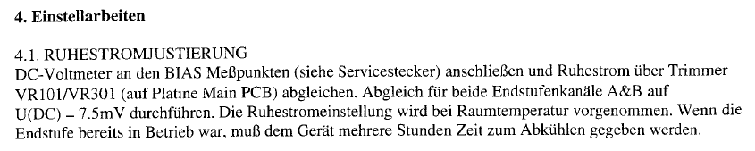

Hallo!
Ich hatte 3 defekte Leistungstransitoren bei meiner Endstufe.
Ich möchte jetzt die drei Tauschen jedoch bin ich mir nicht sicher ob es
nicht besser wäre alle zu tauschen. Insgesamt 10 für Kanal A (originl
nicht mehr vorhanden sondern Vergleichstyp mit jedoch 1:1 gleichen
werten).
Und das Problem ob ich das Bias Einstellen und wie habe keine Ruhestrom
Werte an den Emitterwiderständen im Netz gefunden. Gibt es da einen
Richtwert?
danke

Nachtrag:
Auf Seite 3 unten (siehe Anhang)
