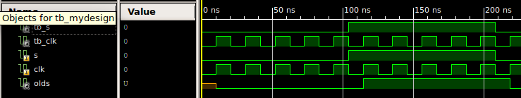

Ich stehe gerade auf dem Schlauch. Ich möchte beim Wechsel des Signals S
eine Aktion ausführen. Kann ich da
Port ( S : in std_logic );
signal olds std_logic;
P: process(CLK)
begin
  if rising_edge(CLK) then
    olds <= S;
    if (S != olds) then
      -- Aktion
    end if;
  end if;
end process;
sinnvoll schreiben, oder haben S und olds nach der Zuweisung immer den
gleichen Wert?
Ich dachte, daß bei Signalen die Änderung erst beim nächsten CLK wirksam
wird, habe aber auch andere Beispiele (unbekannter Qualität) gesehen.

Gast #5045265
Ja, das ist taktsynchron gemeint. Eigentlich geht es mir um das
Gegenteil, also ob das Signal S über zwei Takte hinweg konstant
(punktuell gemessen natürlich) ist. Ich fand das Beispiel oben aber
verständlicher.
Die Zuweisung olds <= S; wirkt also nicht "auf den Rest des Prozesses".

Habs mal mit einer tesbench simuliert. Das Signal ist natürlich auch
außerhalb des Prozesses da.
Code und so später, meine Freundin will jetzt Eis essen gehen :)

Ein paar Fehler habe ich korrigiert. Bild mit korrigierten
Signalbezeichnungen.
Gast #5045717
Herzlichen Dank, aber die Simulation zeigt doch, daß ich NICHT recht
habe. Ich nehme an, die Änderung der Reihenfolge bewirkt nichts.
Müßte ich dann
signal olds : std_logic_vector(1 downto 0);
olds <= olds(0) & S;
if olds(1) /= olds(0) then ...
schreiben?

wird der Wert von "olds" erst am Ende (!!!) des Prozesses zugewiesen.
Wenn du "olds" einen Wert zuweisen und gleich darauf verwenden willst
(in der Abfrage) müsstest du mit Variablen arbeiten.

(Firma: Potilatormanufaktur) #5045756
Ich verstehe nicht, was du meinst. Ich bin nach dem hier...
...davon ausgegangen, dass du wissen wolltest, ob S nach änderung im
Prozess seinen Wert behält, wenn der Prozess beendet ist. Und ja, das
tut es und das geht aus der Simulation hervor.

Gast #5045768
Ja, mein Code funktioniert! Ich habe einfach Deine Testbench genommen,
wie man selbst eine schreibt wußte ich nicht.
Mir ging es darum, daß "olds <= S" gerade NICHT sofort aufgeführt wird.
Ich hatte die erste Simulation zunächst so interpretiert, das dem so
ist, das war aber falsch.
Danke euch also nochmals. Jetzt stimmt mein Weltbild wieder.

Moderator (Firma: Titel) Persönliche Seite #5045860
vhtl schrieb:
> oder haben S und olds nach der Zuweisung immer den gleichen Wert?
Ein Signal behält seinen initialen Wert bis zum Ende des Prozesses (oder
bis zum nächsten wait). Am Ende des Prozesses (oder beim nächsten wait)
übernimmt das Signal den zuletzt zugewiesenen Wert. Das hier:
  P: process(CLK)
  begin
      olds <= S;
      if (S /= olds) then
        -- Aktion
      end if;
    end if;
  end process;
kannst du also (solange bei der "Aktion" dem olds nicht auch noch was
zugewiesen wird) ohne jegliche funktionelle Änderung auch so schreiben:
  P: process(CLK)
  begin
      if (S /= olds) then
        -- Aktion
      end if;
      olds <= S;
    end if;
  end process;

Moderator (Firma: Titel) Persönliche Seite #5045920
vhtl schrieb:
> Das hatte ich zuerst geschrieben, aber ist man dann nicht einen
> Taktzyklus hintendran mit der Detektion?
Du kannst jede Flanke erst einen Takt später detektieren. Zeichne dir
einfach mal ein Bild auf.
Und wenn das Signal ein FPGA-Pin ist, dann empfiehlt es sich sehr, erst
mal einzusynchronisieren. Sonst bastelst du wieder mal eines der
Beispiele, die zeigen, warum man einsynchronisieren muss. Such dazu
einfach mal hier im Forum nach "eintakten", "einsynchronisieren",
"seltsame Effekte", "sporadische Fehler" usw...
