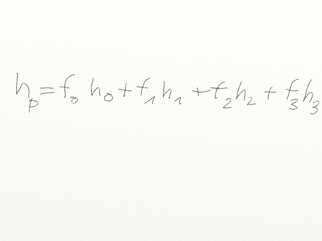

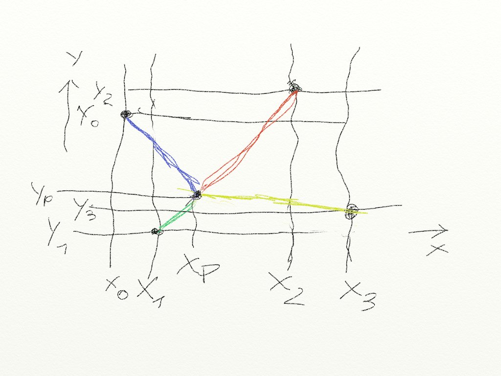

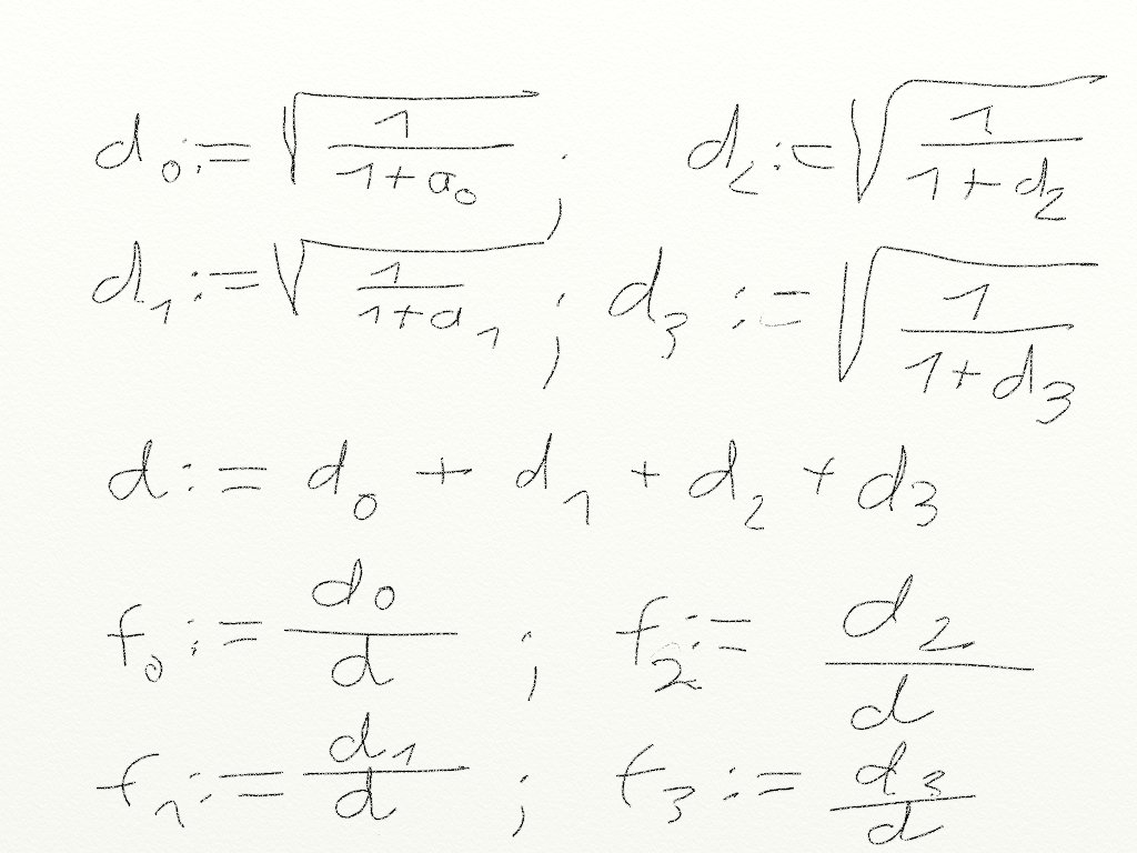

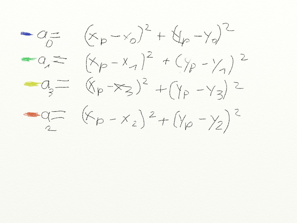

wenn ich das Problem richtig verstanden habe, dann wäre eine Grundidee,
die man nutzen könnte folgende:
Man sucht für einen "schwarzen" Punkt vier  "helle" Nachbarn und lässt
diese die Helligkeit des "schwarzen" Punkts bestimmen.
Je näher, desto mehr Einfluss sollte sein.
Anbei ein paar Skizzen wie man so was machen könnte.
MfG
egonotto

@ egonotto:
Vielen Dank für Deine Mühe! Die Sache ist die, wie man interpoliert weiß
ich, das will ich nicht zu Fuß machen und es gibt auch schon fertige
Funktionen dafür die man benutzen kann. Das Problem ist eher, dass das
Bild riesig ist und mir das Python immer einen Memory Error bringt. Mit
griddata aus scipy.interpolate funktioniert es für kleinere Bilder recht
gut.

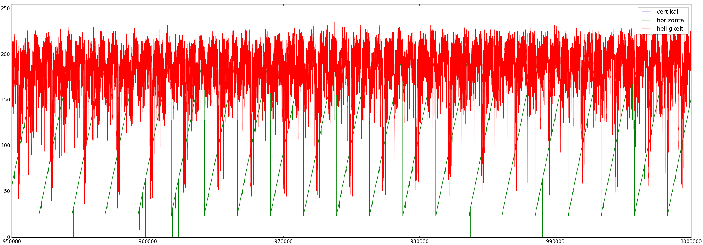

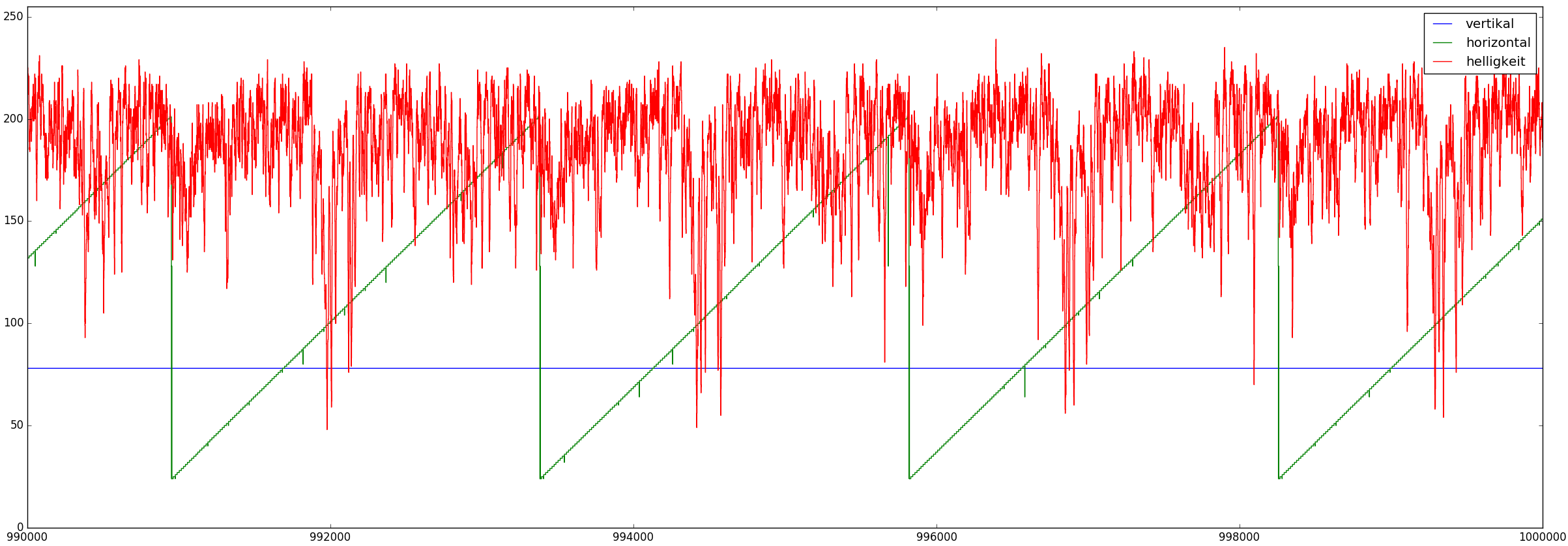

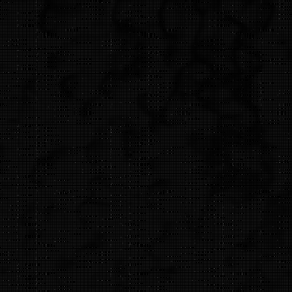

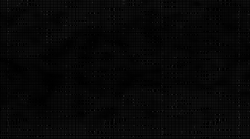

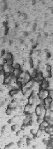

Ich habe dann auch gesehen, dass ich in den interpolierten Bildern
weiterhin seltsame Linien drinnen habe (siehe Anhang "Linien").

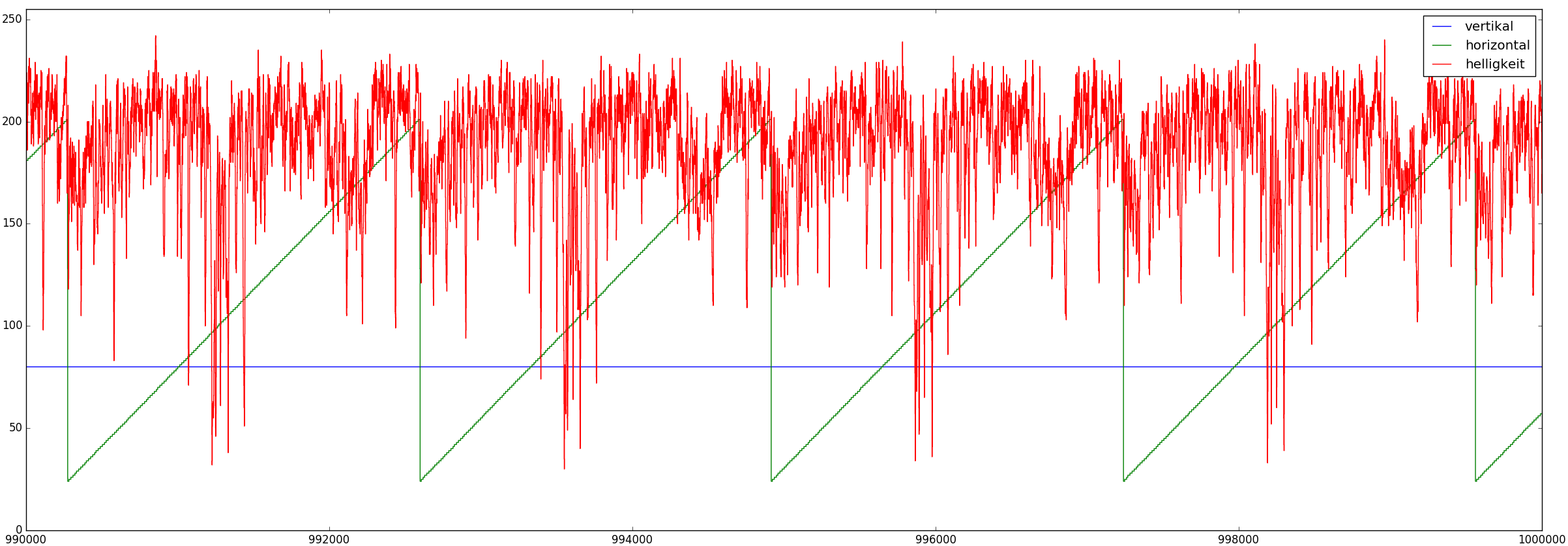

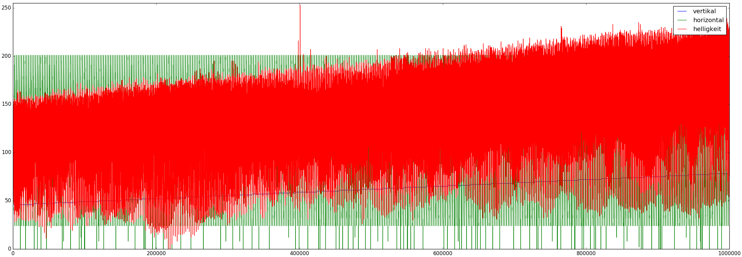

Das war nicht unspannend. Zum Glück habe ich die Daten nicht nur als
Bild, sondern auch als Reihe von Messwerten (Helligkeit mit Position im
Bild). Diese Reihe ist so, wie sie aufgenommen wurde der Zeit nach
geordnet, ich konnte also Bilder rechnen die zeigen wie das Bild
aufgebaut/abgetastet wurde. Im Anhang sind dazu Bildchen mit
unterschiedlichem Zeitausschnitt, sie zeigen jeweils Helligkeitswert,
horizontale Position (Sägezahn) und vertikale Position (Rampe).
Wie man vor allem bei reihe_10k gut sehen kann, gibt es in der
horizontalen Position manchmal Fehler. Also Spitzen nach unten, wo diese
herkommen weiß ich noch nicht, werde ich aber untersuchen. Jedenfalls
haben diese Fehler zur Folge, dass der Helligkeitswert bei diesem Fehler
an eine andere Position im Bild geschrieben wird als er vom
Abtastvorgang her geschrieben werden sollte.
Ich werde jetzt erstmal versuchen diese Fehler rauszufiltern.
Edit:
Das war einfach. Die Fehler sind nur nach unten, man kann also alle
Pixel wegwerfen deren horizontale Position kleiner ist als die des
vorangegangenen Pixels (bis auf Zeilenwechsel). reihe_10k_filter im
Anhang. Von den grob 5M Pixeln insgesamt die nicht leer sind wurden so
300k Pixel entfernt.
