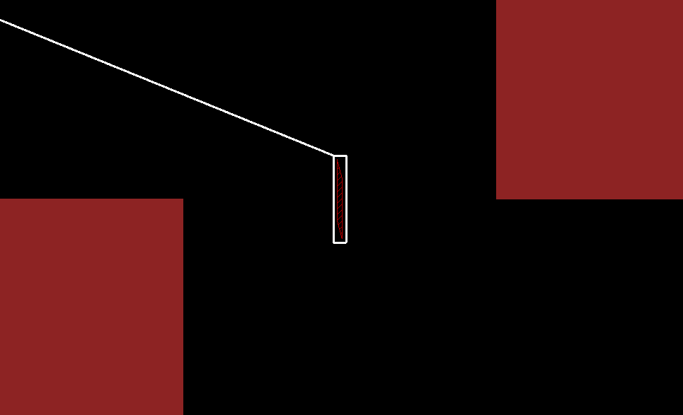

Hallo liebe Gemeinde,
ich bekomme innerhalb des Bauteils (ein BCX53 Transistor) den
"berüchtigten" Clearance Error, anderswo auf der ganzen Platine nicht.
Kann man das getrost ignorieren? Was kann ich dagegen machen?

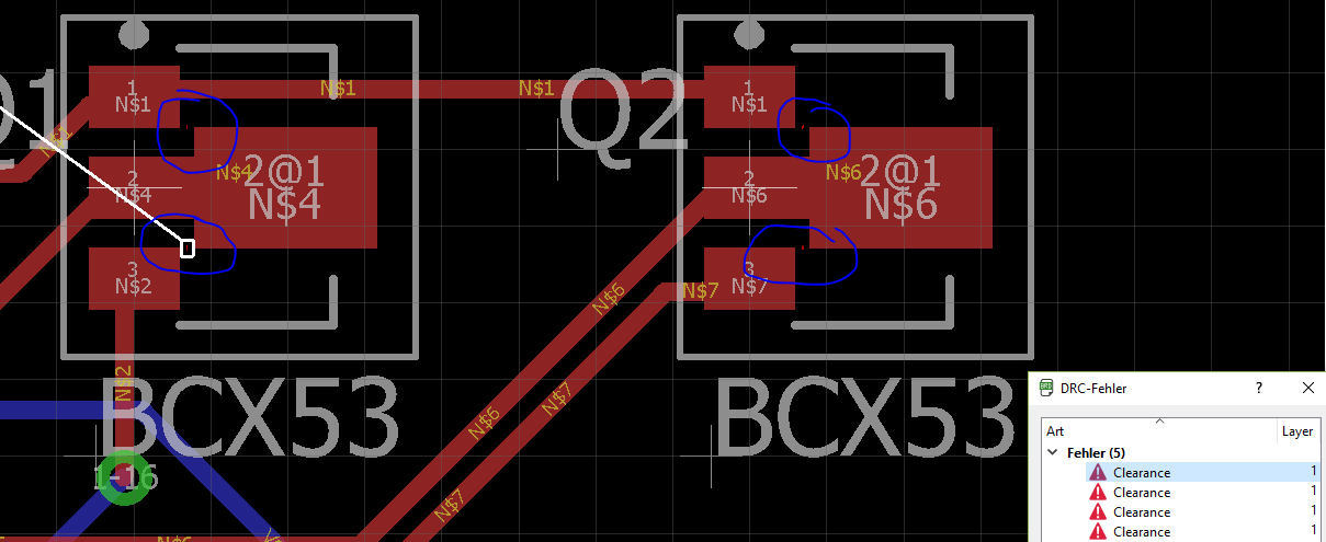

#5045415
Vor allem kommt es darauf an, wessen Regeln Du verwendest!
Die default oder die des Herstellers.
Hast Du vergessen umzustellen, so könnten die originalen Regeln des
Herstellers vielleicht günstiger sein.
Die Fläche, unter dem Bauteil scheint für eine Kühlfläche bestimmt zu
sein. Tust Du diese ganz leicht nach rechts (im Bild) verschieben oder
gestaltest Du die Fläche etwas "cleverer" indem Du die zwei Ecke
abschrägst, so sollte das Kühltechnisch kein Beinbruch werden.
Keine Ahnung, welche Regeln die "Maler" der Bauteile verwenden, aber mit
dem Finden von Fehlern befindest Du Dich in guter Gesellschaft.
Ob das Ganze ein wirkliches Problem ist, können nur Du (Spannungen und
so) und der Hersteller der Platine sagen.

Gast #5046331
Also "berüchtigt" ist der nun wirklich nicht, sondern eher als
angemessen zu bezeichnen. Dein Footprint für den BCX53 sieht m.E.
ziemlich häßlich und nicht wirklich passend aus.
Mein Rat: zeichne dir den betreffenden Footprint um und vergiß auch
nicht, den Pads ordentliche Namen zu geben. Sowas wie N$1 bis N$4 zeugen
nicht gerade davon, daß der Footprint-Autor ordentlich gearbeitet hat.
Ansonsten:
a) Pads 1..3 schmaler halten, die müssen nich so elend fett sein. Da
reichen so etwa 0.8 bis 1 mm an Breite aus, Abstände dann etwa 0.7 bis
0.5 - das kann heutzutage JEDER.
b) die Pads 1..3 weiter nach links oder Pad 4 weiter nach rechts, denn
nach Hersteller sollte zwischen Pad 4 und dem Rest ser Pads so etwa 1 mm
Platz gelassen werden. Damit kommt auch JEDER Hersteller klar.
c) mach Pad 4 breiter, etwa so breit wie der gesamte BCX53 oder noch ne
Kleinigkeit mehr, damit du nicht nochmal in Versuchung kommst, da einen
LZ unter das BE gerade durchzuziehen.
W.S.

OP #5046783
Joe schrieb:
> den footprint / package des Bauteils öffnen, eine Fläche geringfügig
> verschieben (1 mil).
> Fertig.
Erstmal vielen Dank für alle Hinweise!
Ich habe jetzt die Pads im Footprint minimal verschoben und jetzt ist
der Fehler auch weg. Ich denke der BCX sollte trotzdem darauf zu
verlöten sein.
Thread kann als erledigt betrachtet werden.
Danke!
