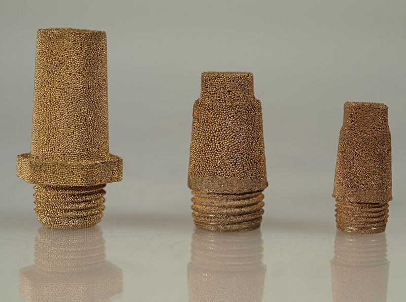

Hallo
Eine konvetionelle "Filtermatte" für ein Aussenprojekt bringt leider
viele Nachteile. Für mein Projekt brauche ich aber etwas
Luftdurchlässiges was KEINE Gase abweist (Gasmessung)
Wird feucht
Dreck und Fasern bleiben leicht hängen
Vögel und Insekten gehen da Dran.
Ich weiss das es von Festo Pneumatik solche Luftfilter gibt die entweder
aus einer Art "Stein" oder aus einer Art goldenem Metallsieb bestehen,
Bild anbei.
Weiss jemand ob es das auch als Rechteck zum einbauen gibt, ca 5x5cm
würden reichen.
Ich bezweifle, dass da für Messzwecke genügend Luft durchgeht, die sind
für Druckluft gedacht, und aus Gold sind sie auch nicht. Ich würde ein
rostfreies Fliegengitter probieren.
Georg
die in deinen Bildern gezeigten Teile sind sogen. Sintersteine.
Solche Sintersteine werden in der Pneumatic als Schalldämpfer und in der
Aquaristik als Luftdiffusor (Sprudler) verwendet.
Also schau dich mal in den beiden Disziplinen nach etwas geeignetem um.
Warum quadratisch? Warum 50x50mm? Warum Metall? Welchen Luftdurchsatz
brauchst du für deinen Gassensor?
Warum kannst du es nicht so machen, wie alle anderen, mit einem Belüfter
aus mikroporöser PTFE-Membran (GoreTex o.ä.)? Die gibt es als fertige
Stopfen zum Eindrücken oder Einschrauben, aber auch als selbstklebend
ausgerüstete, runde "Aufkleber". Dafür bohrt man dann (viele kleine)
Löcher ins Gehäuse und klebt die Membran von Innen auf.

Das ist sicher so. Es wird aber lange dauern, bis es den (diffusiven)
Gasaustausch nennenswert behindert. Die Poren in der Membran bleiben
sehr lange der limitierende Faktor für den Gasdurchsatz. Sofern der
Sensor das zu analysierende Gas nicht mit relativ hoher Rate verbraucht,
ändert die veränderte Diffusivität auch nur die Ansprechzeit, nicht die
Genauigkeit der Messung.
Übrigens sind Fluoropolymer-Membranen in diesem Zusammenhang auch
günstig, weil sie hydrophob sind und eine sehr geringe
Oberflächenenergie haben. Der Schmutz bleibt nicht gerne kleben...
