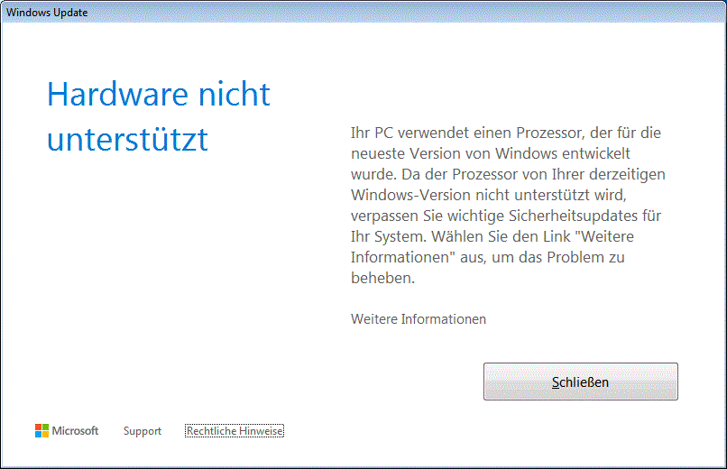

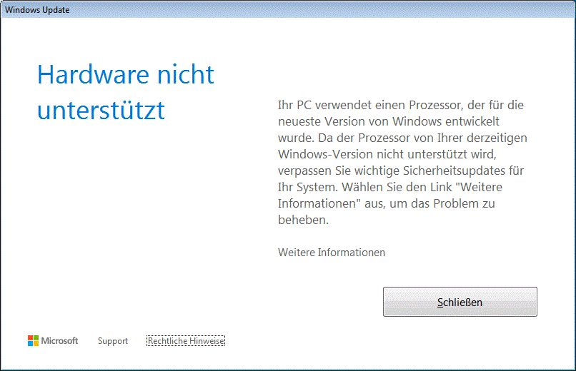

MS hat wirklich ernst gemacht mit seiner Androhung aktuelle Prozessoren
wie AMD Ryzen bei den Windows-Updates aussperren zu wollen (siehe
Anhang!).

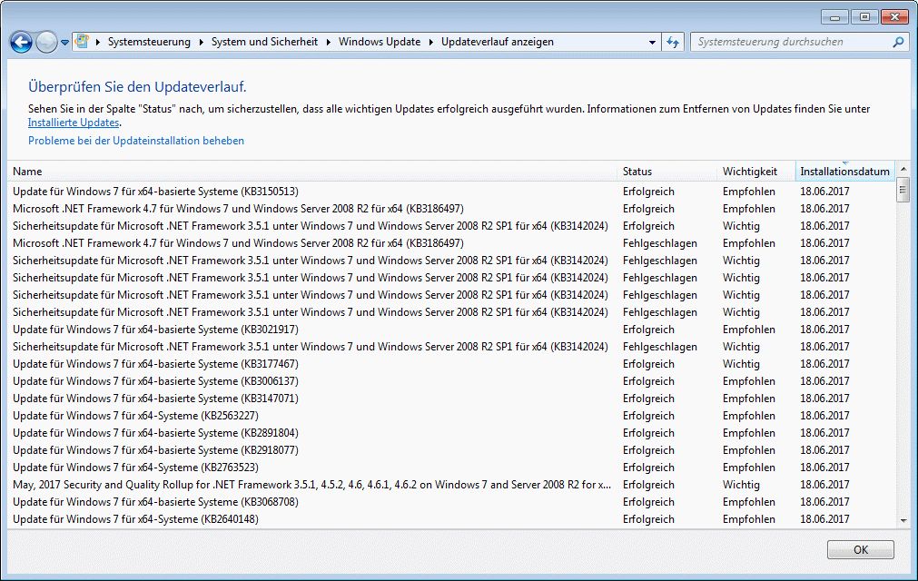

Noch deutlich fieser ist allerdings der Umstand, dass Updates nach einer
Neuinstallation zunächst zwar wie gewohnt laufen, dann (nach vielen
hundert Megabyte) aber vereinzelt mit einer kruden Fehlermeldung (durch
hex Code Angabe 0x80xxxx) stolz ihre Nichtinstallation vermelden. :(
Fängt man nun an das Netz zu durchforsten, um der speziellen
Fehlermeldung zeitnah auf den Grund zu gehen, hat man verloren. Denn die
Tipps zur (angeblichen) Behebung der Fehlerursache stammen all samt aus
völlig anderen Fehlsituationen und man vergeudet Stunden um Stunden
seiner wertvollen Zeit dem Nachzugehen (so bei mir geschehen), nur ohne
Erfolg. Frust!
Bei mir war's zunächst das kb4022719 (ein monatliches
Sicherheits-Rollup) das sich ums verrecken nicht installieren ließ. Erst
eine Neuinstallation - diesmal mit einer Offline-Updatesammlung - lief
fehlerfrei durch, enthielt allerdings das berüchtigte Update kb4022719
leider noch nicht.
Letztlich hilft das alleinige Offline-Updaten auf Dauer aber auch nicht
weiter, da ab dieser (zunächst gelungenen) Installation dann weitere
Updates rüde blockiert werden bzw. nichtssagende Fehlermeldungen beim
Installieren werfen.
Abhilfe schaffte nur der Hack von dieser Seite hier:
https://github.com/zeffy/wufuc
den man anscheinend jedes mal ZEITLICH DIREKT VOR einem Update zu
starten hat. Dieser täuscht Windoof vor, man hätte eine (noch)
unterstütze CPU im System. hehe!!
Was ich mich jetzt nur dabei Frage ist, wie lange trägt das bzw. wie
lange lässt sich MS davon austricksen?

Hat mir auf jeden Fall sehr geholfen. Siehe
http://winfuture.de/downloadvorschalt,2671.html
Das Update läuft bis auf wenige Neustarts einfach durch. Man darf es nur
nicht vorschnell abbrechen (was ich einmal tat) wenn der "Noch 10
Minuten"-Dialog auftaucht, da sich sonst das Update als angeblich
erfolgreich beendet abmeldet, obwohl noch nicht alle Updates (ca. 260)
eingespielt sind. Dann startet man es nach einem ReBoot einfach
nochmals. Läuft dann umso schneller bis zu den Updates, die noch fehlen
durch.
Vorteil: Es nuckelt einem nicht das Datenvolumen leer wenn was nicht
klappt.
Trotzdem hat der Rechner auch danach noch weitere 420 MB selbstständig
vom MS Updatedienst gesaugt (nach gestartetem wufuc Skript). Nun ist
erst mal Ruhe.
