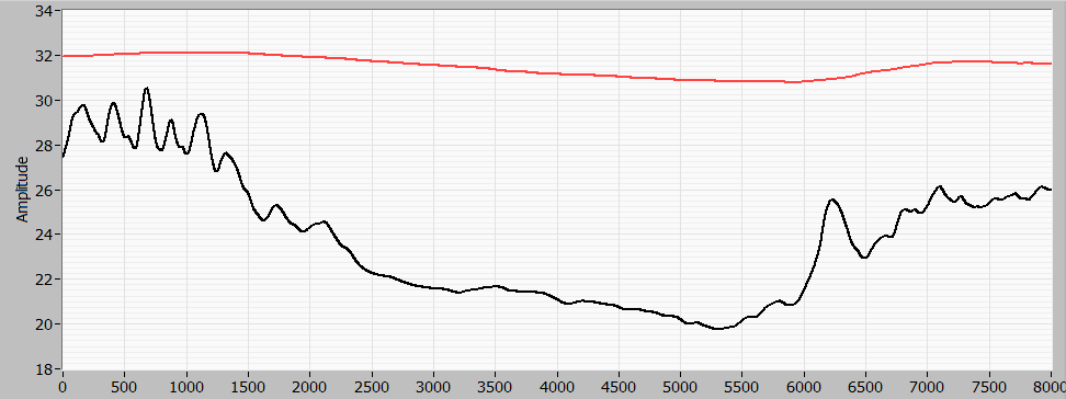

ich habe ein recht grundlegendes Systemtheoretisches Problem:
Ich möchte die Impulsantwort und dann daraus die dominante Zeitkonstante
eines Systems bestimmen.
Konkret handelt es sich dabei um eine Art Ofen (also jetzt im Sommer
zumindest). Messen konnte ich ein Ein- und ein Ausgangs-zeitsignal
(Messintervall jeweils 60 s).
Die gemessenen Kurven und die Daten sind im Anhang (u/schwarz ist der
Eingang, y/rot der Ausgang).

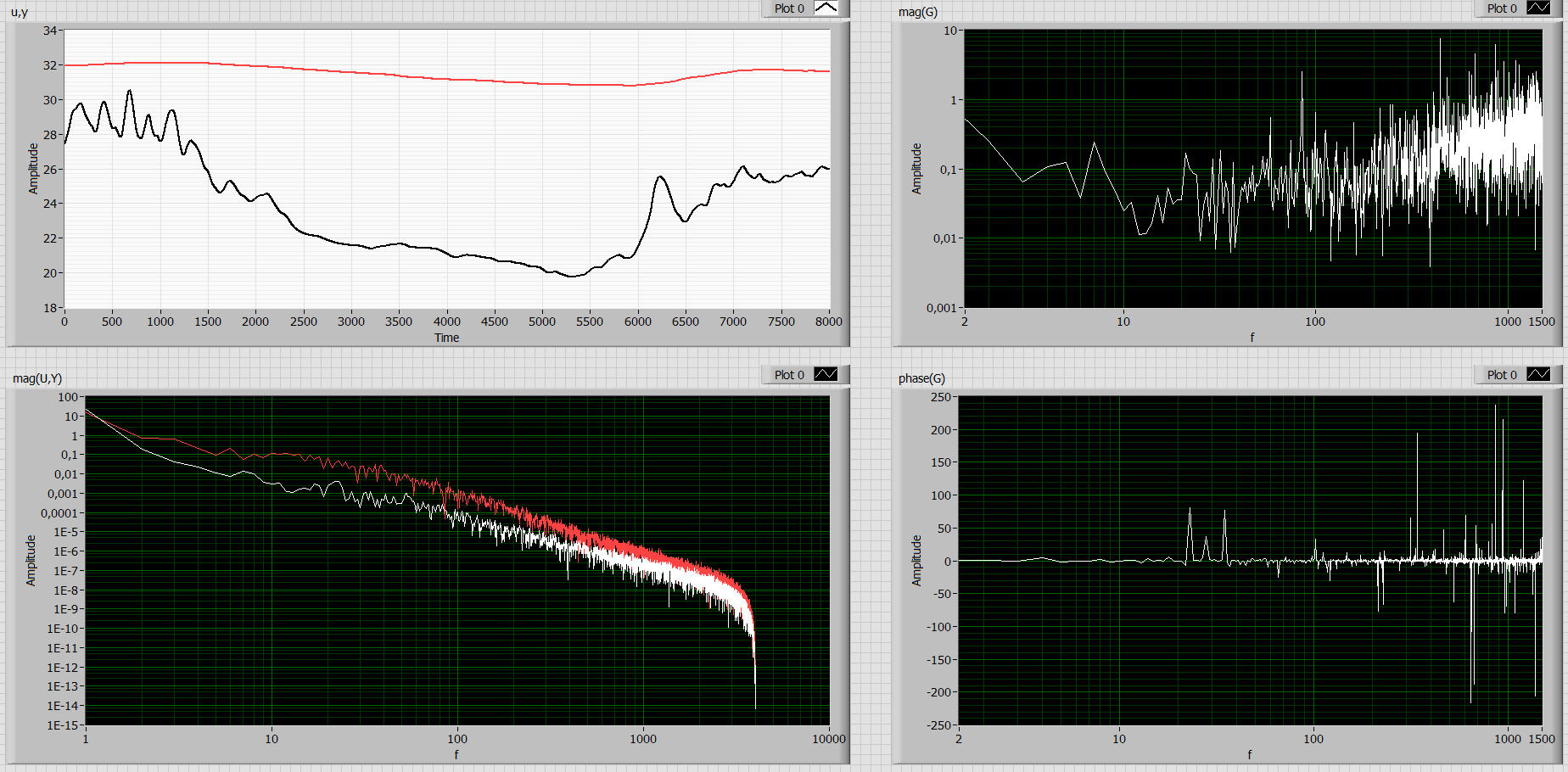

Meine Idee war nun, die FFT der beiden Signale zu bilden und diese dann
gemäß G=Y(j*w)/U(j*w) zu dividieren. Diese habe ich dann
zurücktransformiert. Die Ergebnisse überzeugten mich aber eher nicht.
Hat jemand einen Tipp für mich?
Dennis

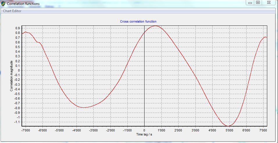

Naja,
der Eingang ist ja nicht wirklich eine Sprungfunktion.
Die FFT machst Du ab 1 Hz aufwärts, Während die Zeitkonstante irgendwas
mit Tagen ist. (0.00000x Hz).
Probiers mal mit einer Kreuzkorrelation.
Die X-Achse ist bei meinem Diagramm nicht in sekunden sondern in
Meßpunkten (= Minuten?)
Gruß Anja

Das ist ja eben das Problem: Ich kann das Eingangssignal nicht selbst
bestimmen. Daher ist es eben kein Sprung, sondern etwas zufälliges.

Gast #5046460
Im Prinzip geht das mit der FFT, aber bei der FFT mit nicht periodischem
Signal sind die Ende der Kurve immer ein Problem. Die gezeigte Kurve ist
recht kurz und zeigt auch nur wenig Variation die noch ankommt. Die
Korrelationsfunktion kann etwas besser sein, hat aber ein ähnliches
Problem mit den Enden.
Ideal sollte der Datensatz deutlich länger (etwa 5 mal) sein. Dann
fallen die Enden nicht so ins Gewicht. So hat man von der langsamsten
Frequenz gerade einmal etwas mehr als eine Periode.
Wenn da nicht noch Daten in einer sehr guten Auflösung versteckt sind,
hat man mit der Ausgangsgröße nicht wirklich viele Frequenzen noch drin,
die eine merkliche Amplitude haben. Man hat dann halt das Rauschen des
Messsystems und nicht nur die Antwort auf Störungen des Systems.
Die Werte für Frequenzen über etwa 10 sind also eher nicht mehr
aussagekräftig.
#5046516
Wenn ich mich recht erinnere, müsste es auch möglich sein, den
Quotienten der Fouriertransformierten der Autokorrelationsfunktionen zu
bilden. Die Impulsantwort wäre dann
ifft(fft(akf(y))/fft(akf(u))).
Das hat mit dem Wiener-Khinchin Theorem zu tun, welches besagt, dass die
Fouriertransformierte der Autokorrelation das Leistungsdichtespektrum
ist.
Aber was gefällt dir eigentlich nicht an deinem Resultat?
Gruss Tobias.

ich glaube, ich habe mich mit "Ofen" etwas schlecht ausgedrückt. Es
handelt sich um einen etwa ISO großen Container unter freiem Himmel, der
sich durch die Sonneneinstrahlung aufwärmt. Durch den Mangel einer
anderen Eingangsgröße muss ich die Außentemperatur verwenden.
Aber schon mal Danke für die bisherigen Anregungen. Ich werde mal
versuchen mehr Daten mit einem wesentlich kleineren Messintervall zu
bekommen.
Dennis
Gast #5047666
Die Oberflächentemperatur ist ggf. schon ein brauchbarer Ersatz für die
Messung der Sonneneinstrahlung. Es geht ja auch nicht nur die Sonne ein,
sondern auch so etwas wie Wind und Lufttemperatur.
Ein kürzerer Datensatz wird nichts bringen - ein längerer Datensatz
(z.B. 1 Woche) wäre nötig. Schneller messen dürfe auch nicht viel
bringen, es sei denn das Thermometer hat µK Auflösung. Der Relevante
Bereich dürften halt die niedrigen Frequenzen sein.
Ein anderer Punkt wäre ein guter Schätzwert für das Rauschen der
Temperaturmessung im inneren, damit man weiss ab wo das Rauschen
dominiert. Eine Messung mit 2 gleichen Sensoren wäre da ggf. hilfreich.
