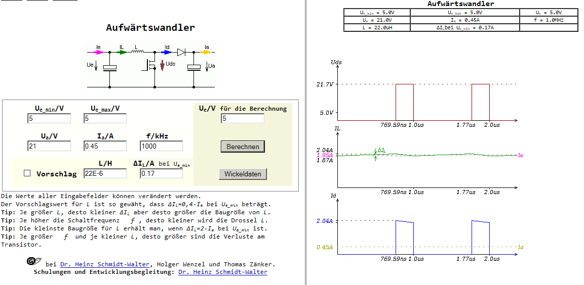

Unsinn. Schon mal nachgeschaut wie ein Aufwärtswandler funktioniert?
250mA mittlerer Strom bei 2,1A Spitzenstrom ist extrem
diskontinuierlicher Betrieb, der hier selbstverständlich nicht gemacht
wird.
Natürlich ist der mittlere Eingangsstrom kleiner als der Spitzenstrom,
aber nicht Faktor 8, sondern, je nach Dimensionierung, sogar dicht an 1.
Also der mittlere Eingangsstrom kann fast den maximalen Schalterstrom
erreichen, siehe Anhang.
Das heisst, mit dem TF1618 müsste es schon gehen?
