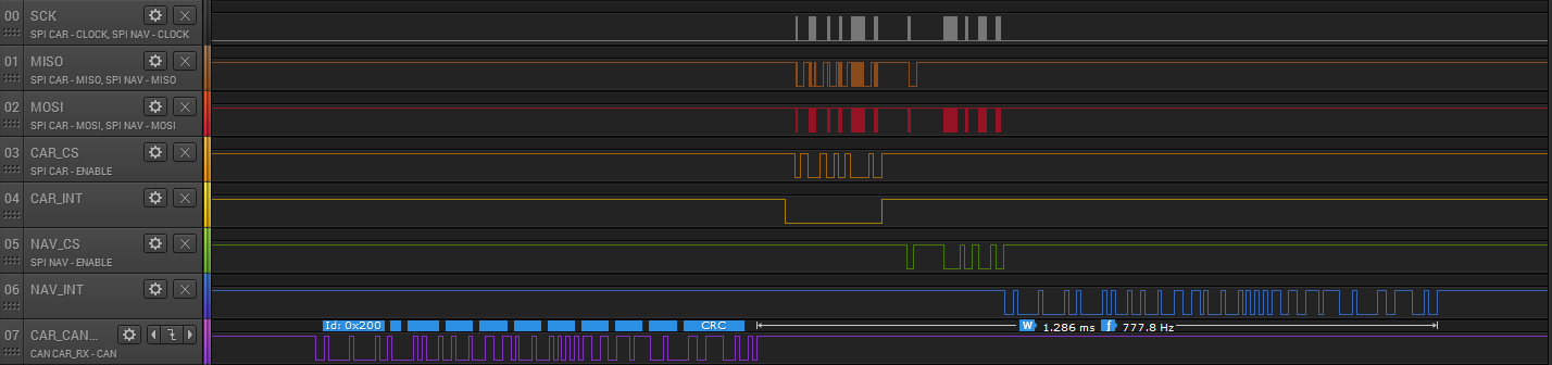

Ich habe versucht mit einem Atmega328 und zwei MCP2515 (je mit TJA1050
Transceiver) ein bidirektionales "Filter-Device" für einen 125kbit
CAN-Bus zu bauen. Es sollen bestimmte Daten bestimmter IDs geändert
werden. Aber selbst im "Durchzugmodus" ohne jegliche Datenverarbeitung
verliert diese Lösung zuviele Pakete. Es sieht sieht so aus als wäre der
MCP nicht für sowas zu gebrauchen...
Frage: Gibt es eine günstige Alternative dazu? Sicher wäre es besser
einen uC mit integriertem CAN-Controller zu haben, wie den AT90CAN oder
den STM32. Die haben aber alle "nur" einen CAN drauf und wenn bräuchte
ich wohl zwei?
Wer hat schonmal solch einen Filter/Gateway gebaut und kann mir einen
Tipp geben?

von Olli Z. (z80freak)
H.Joachim S. schrieb:
> Dann hast du was grundlegend falsch gemacht.
> Genauso eine Lösung läuft bei mir mit 2x500kBit und ziemlich viel
> traffic (Motor-CAN), dazu werden auch noch Daten verwurstet.
> SPI-Frequenz 8MHz, ATMega32 mit 16MHz.
Ok, das habe ich ja fast befürchtet :-/
Also ich habe zwei handelsübliche CAN-Shields mit MCP2515 und TJA1050
drauf genommen und von beiden Modulen MISO => D12, MOSI => D11, SCK =>
D13 verbunden. Die CS- und INT-Leitungen auf separate Eingänge des
Arduino.
Dann habe ich, nach langer Sucherei die MCP2515-Lib von Corey Fowler
verwendet (https://github.com/coryjfowler/MCP_CAN_lib) weil meine
CAN-Shields einen 8 MHz Quarz drauf haben und viele andere Libs einen 16
MHz voraussetzten.
Ich initialisiere das ganze so:
void setup()
  pinMode(CAR_CAN_INT, INPUT);
  if (CAR_CAN.begin(MCP_ANY, CAN_125KBPS, MCP_8MHZ) != CAN_OK) {
    Serial.println("!! ERROR initializing CAR-CAN interface !!");
  CAR_CAN.setMode(MCP_NORMAL);
  CAR_CAN.enOneShotTX();
  pinMode(NAV_CAN_INT, INPUT);
  if (NAV_CAN.begin(MCP_ANY, CAN_125KBPS, MCP_8MHZ) != CAN_OK) {
    Serial.println("!! ERROR initializing NAV-CAN interface !!");
    halt();
  NAV_CAN.setMode(MCP_NORMAL);
  NAV_CAN.enOneShotTX();
  SPI.setClockDivider(SPI_CLOCK_DIV2);         // Set SPI to run at 8MHz (16MHz / 2 = 8 MHz)
Das mit dem "enOneShotTX()" war nur ein Versuch, weil ich befürchtete
das der MCP bestimmte Nachrichten nicht weg bekommt und diese deswegen
im Buffer liegen bleiben und resendet werden. Währenddessen schiebe ich
von "hinten" aber neue Nachrichten nach und dann verliert er welche.
Inzwischen ist mir aber klar geworden das der OSM nur dazu dient,
Nachrichten auf den bus zu senden die auch wenn niemand sie acknowledged
keinen Sendefehler im Controller erzeugen. Zudem brachte das nichts für
die Stabilität.
Die Verarbeitungsroutine sieht dann so aus:
void loop()
  // Forward message from CAR to NAV
  if (!digitalRead(CAR_CAN_INT)) {
    CAR_CAN.readMsgBuf(&rxId, &len, rxBuf);
    NAV_CAN.sendMsgBuf(rxId, 0, len, rxBuf);
  // Forward message from NAV to CAR
  if (!digitalRead(NAV_CAN_INT)) {
    NAV_CAN.readMsgBuf(&rxId, &len, rxBuf);
    CAR_CAN.sendMsgBuf(rxId, 0, len, rxBuf);
Also recht trivial, dachte ich. Das Teil steckt zwischen Radio und
Fahrzeug auf dem Multimedia-CAN. Dieser hat 125kbaud und arbeitet mit
Standard-IDs (11 Bit).
Was mache ich denn hier falsch? Und wie hast Du es denn realisiert?
Also, positive Rückmeldung von mir. Nachdem ich mich intensiv mit SPI
und dem MCP beschäftigt hatte, etliche Libs und Sketches durchforscht,
Datenblätter gelesen und viel viel mit dem LA debugged habe darf ich nun
endlich Erfolg melden.
Ich habe mein Interface störungsfrei am laufen. Arduino Nano mit zwei
MCP2515-Shields. Aktuell verwende ich 8 MHz SPI-Takt, aber bereits bei 1
bzw. 2 MHz traten keine Störungen mehr auf.
Es war aber nicht der SPI-Takt entscheident, sondern die Abfrage- und
Sendelogik. Hier musste ich die MCP-Lib etwas anpassen und in meiner
main einen Ringpuffer verwenden.
Ich mache das ganze nicht interruptgesteuert, sondern einfach durch
IO-Abfrage des INT-Signals. Wenn ich im weitern Verlauf des Projektes
mehr Zeit in anderen Routinen verdaddeln muss, wäre eine
Interrupt-Variante hilfreich damit wirklich keine Pakete verloren gehen.
Da das ganze aber mehr auch ein Proof-Of-Concept war werde ich für
komplexere Datenbehandlungen wohl eher auf einen CAN-Controller mit mehr
Puffern zurückgreifen (SJA1000T) oder gleich einen STM32F3 oder F4 mit
2xCAN on Board.
Habe aber viel gelernt dabei und danke Euch allen für die Unterstützung!
