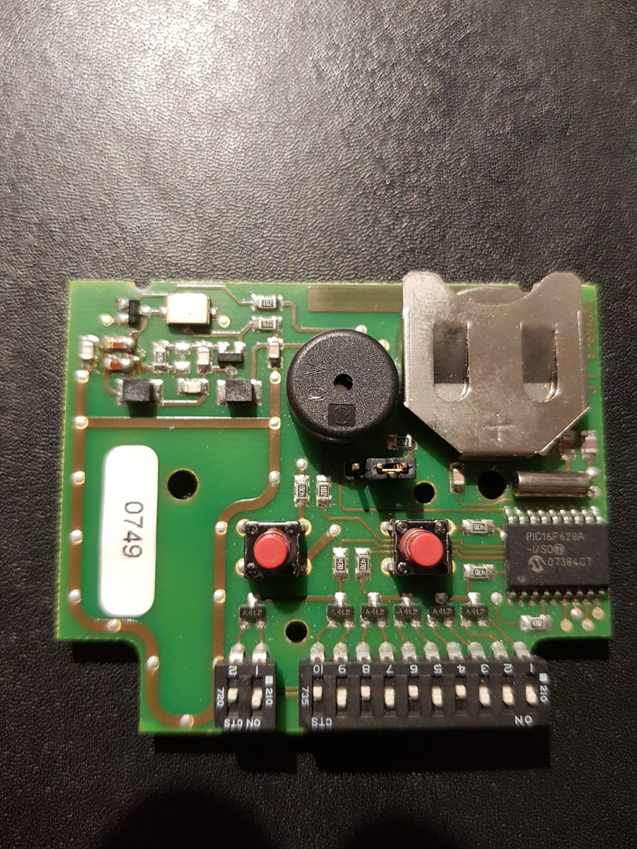

ich hatte vor ca. 10 Jahren einen Rollladenmotor mit Funksteuerung
verbaut. Den Hersteller kann ich nicht mehr benenen, da auf der
Funkfernbedienung kein Hersteller angegeben ist und der Rollladenmotor
fest verbaut ist. Ich glaube aber das der Hersteller die Firma
Chamberlain ist. Nun zum Problem. Die Fernbedienung funktioniert nur
noch sehr selten (Batterie habe ich schon erneuert). Weiss jemand ob es
eine anlernbare Fernbedienung (433,92 MHz) gibt, bzw. mir eine andere
Lösungsmöglichkeit benennen kann? Vielen Dank im voraus.
433,92Mhz Fernbedienungen gibt es viele. Passen werden aber nur wenige.
Vermutlich ist es erst mal sinniger die Original Fernbedienung zu
retten.
Dein Problem klingt nach einem Kontaktproblem. Eventuell sind die Taster
hinüber ?
Mach doch mal Bilder
Ich würde die Dip Schalter mit Kontakt 60 fluten, und ein paar mal hin
und her schalten. Die Kontakte gammeln da gern, und dann kommt es zur
erhöhtem Widerstand. (Oder du Brückst mit einem Draht, die du brauchst.
ist ja eh nur die Funk Codierung)...
Was macht Dich denn so sicher, daß der Fehler am Sender und nicht am
Empfänger liegt?
Aber angenommen es liegt am Sender:
Selbst wenn die Taster an sich noch funktionieren, könnte es sein, daß
sie stärker prellen als vor 10 Jahren und damit das Programm in dem PIC
durcheinanderbringen.
Ich habe vor einiger Zeit 2-3 Rolladen-Sender mit ganz ähnlichen Tastern
durch Taster-Tausch wieder flott bekommen, da war allerdings an der
Kontroll-LED auch klar zu sehen, daß die Taster keinen guten Kontakt
mehr haben.
Bevor Du Dich auf die Suche nach einer anlernbaren Fernbedienung machst,
wäre noch zu klären, ob Dein Sender überhaupt mit einem (unsicheren aber
anlernbaren) statischen Code arbeitet oder ob ein Rolling Code oder gar
Cryptographie zum Einsatz kommt, wobei ich letzteres bei einem > 10
Jahre alten Produkt nicht erwarten würde.

BTW, piepst der Sender eigentlich wenn man eine Taste drückt oder hat
das schwarze, runde Bauteil neben der Batterie einen anderen Zweck?
