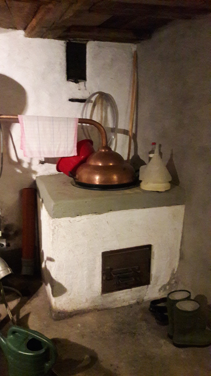

Peter D. schrieb:> Was ist eine Waschküche?
Waschküche bei uns zuhause.
Raum ca.18m2, zum Waschen von Wäsche, in V(Ö) bevorzugt im Keller. Auch
für Körperpflege verwendet als es noch kein fließend Warmwasser gab.
Anheizen, rühren, reiben (Waschbrett), aufhängen zum Trocknen.
Als in den 50ern eine WaMa beschafft wurde, wurde kurzerhand die
Waschküche zur Schnapsbrennerei umfunktioniert.
Ich finde die WaMa ist eine der größten Errungenschaften zur
Vereinfachung des täglichen Lebens.
P.S.: Ein Bild zuviel. Bitte eines löschen, bevorzugt das unvorteilhafte
Untere.
P.P.S: Allen heutigen Geburtstagskindern alles Gute und gute Nacht.

Durchlauferhitzer versorgt?
Torben K. schrieb:> Ja, es ist ein Durchlauferhitzer involviert.
Schon so früh postest Du das wichtigste Informationströpfchen.
Durchlauferhitzer (>= 20kW) hängen doch üblicher Weise an Drehstrom, was
hat daran die Lampe verloren?
Bei einer 32A Sicherung müßten dann ja zu Lampe und Schalter 6mm²
verlegt worden sein.
Waschküchen (Holzkessel) kenne ich nur von früher aufm Lande, aber das
ist schon 50 Jahre her. Hätte nicht gedacht, daß sowas heute noch
benutzt wird.
