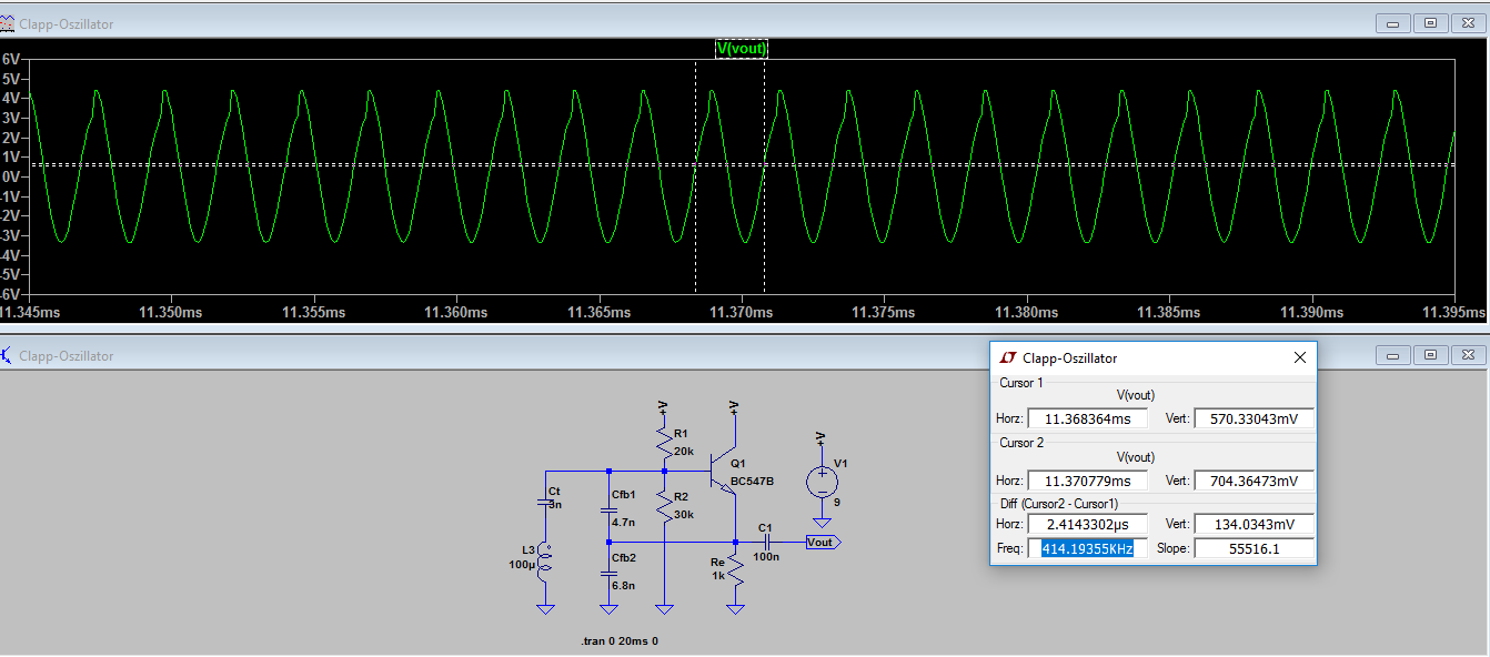

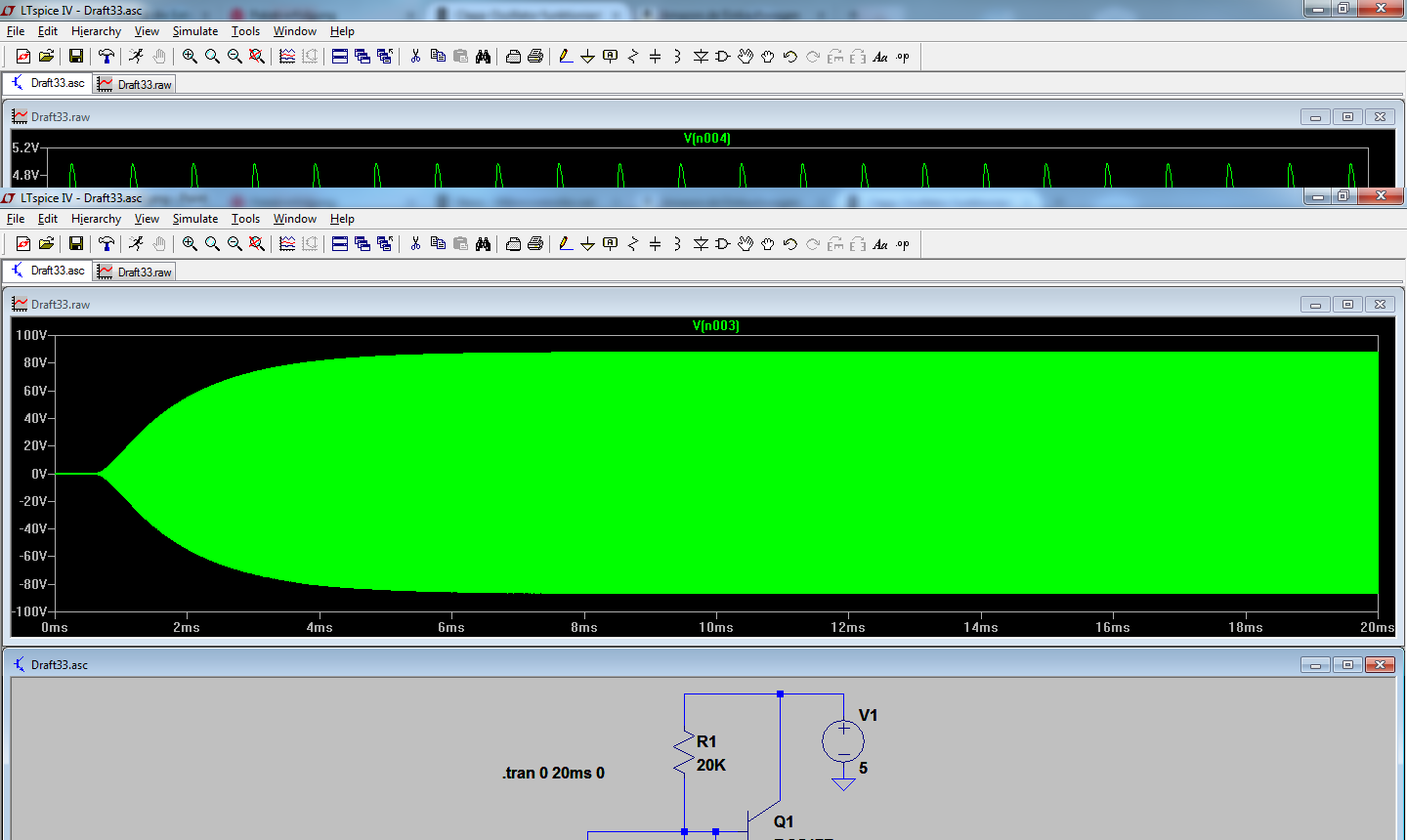

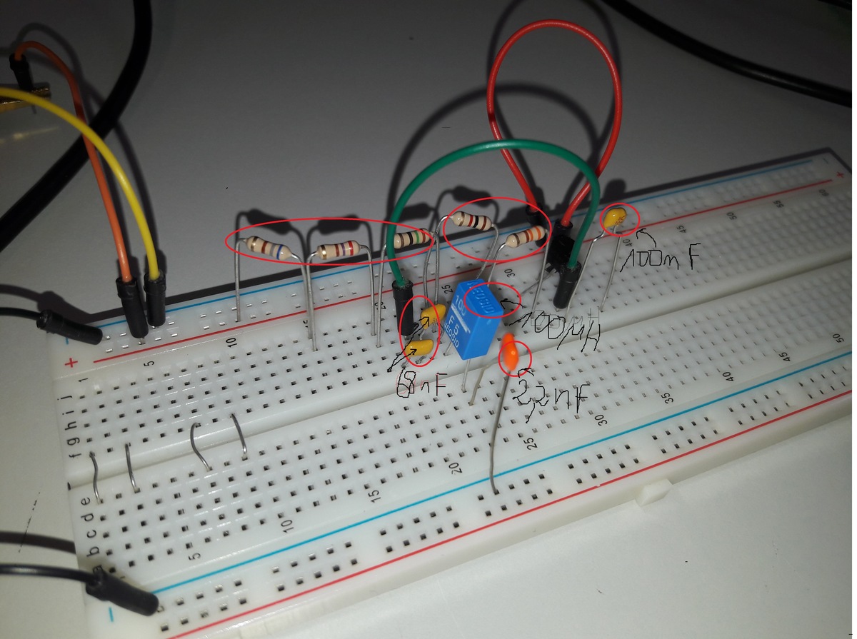

ich habe einen Clapp-Oszillator simuliert und gebaut.
Nach der Dimensionierung habe ich die Schaltung in LTspice simuliert und
funktioniert wie ich wollte. Das heißt ich brauche ein Sinussignal mit
400kHz.
Nachdem ich die Schaltung physikalisch aufgebaut schwingt aber liefert
nicht die gewünschte Werte. Am Ausgang habe ich 48,253V sttat 4,7V und
die Freuquenz auch stimmt nicht.
Anhang die bilder von der Simulationen und dem physikalischen Aufbau
Kann mir jemand sagen was mache ich als Fehler.
Vielen Danke

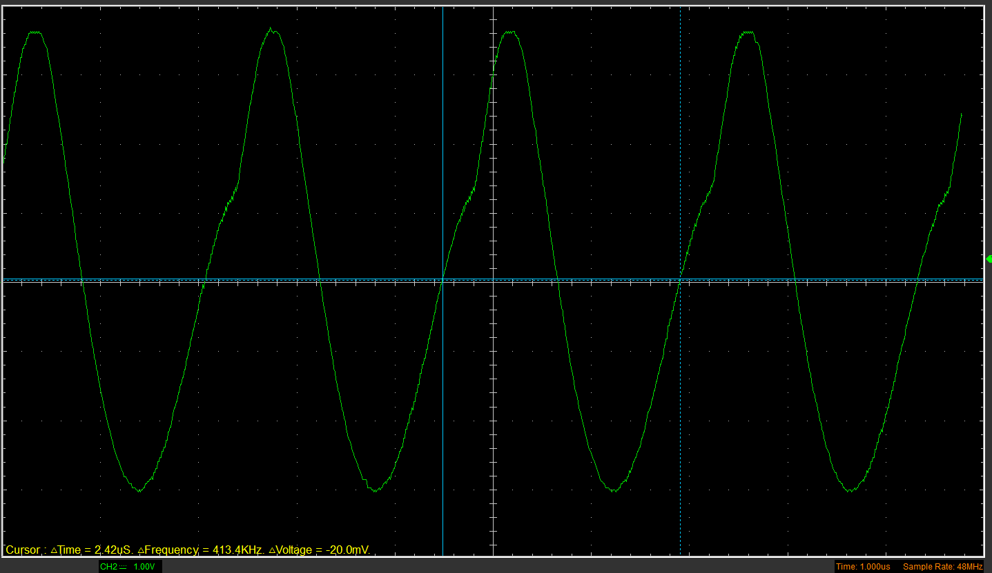

Ich gehe davon aus das die Tastkopfeintellungen an deinem Oszi nicht
stimmen.
Schau mal nach ob Du einen 1x Tastkopf verwendest und 10x eingestellt
hast.
viel Erfolg
hauspapa
von Elektro H. (elektrohobby)
Sorry ich habe nur das Ergebnis von Oszilloskope gepostet. An sonst ich
habe die gleiche Werte wie bei der Simulation genommen und aufgebaut.
Danke

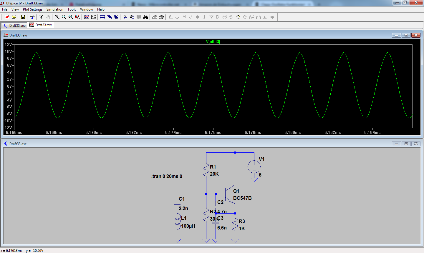

von egonotto (Gast)
was für ein Oszilloskop benützt Du?
Die Spannung auf deinem Oszilloskopbild ist wohl die 50Hz Brummspannung.
MfG
egonotto

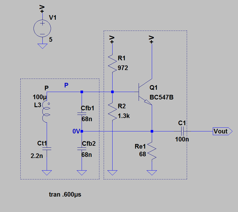

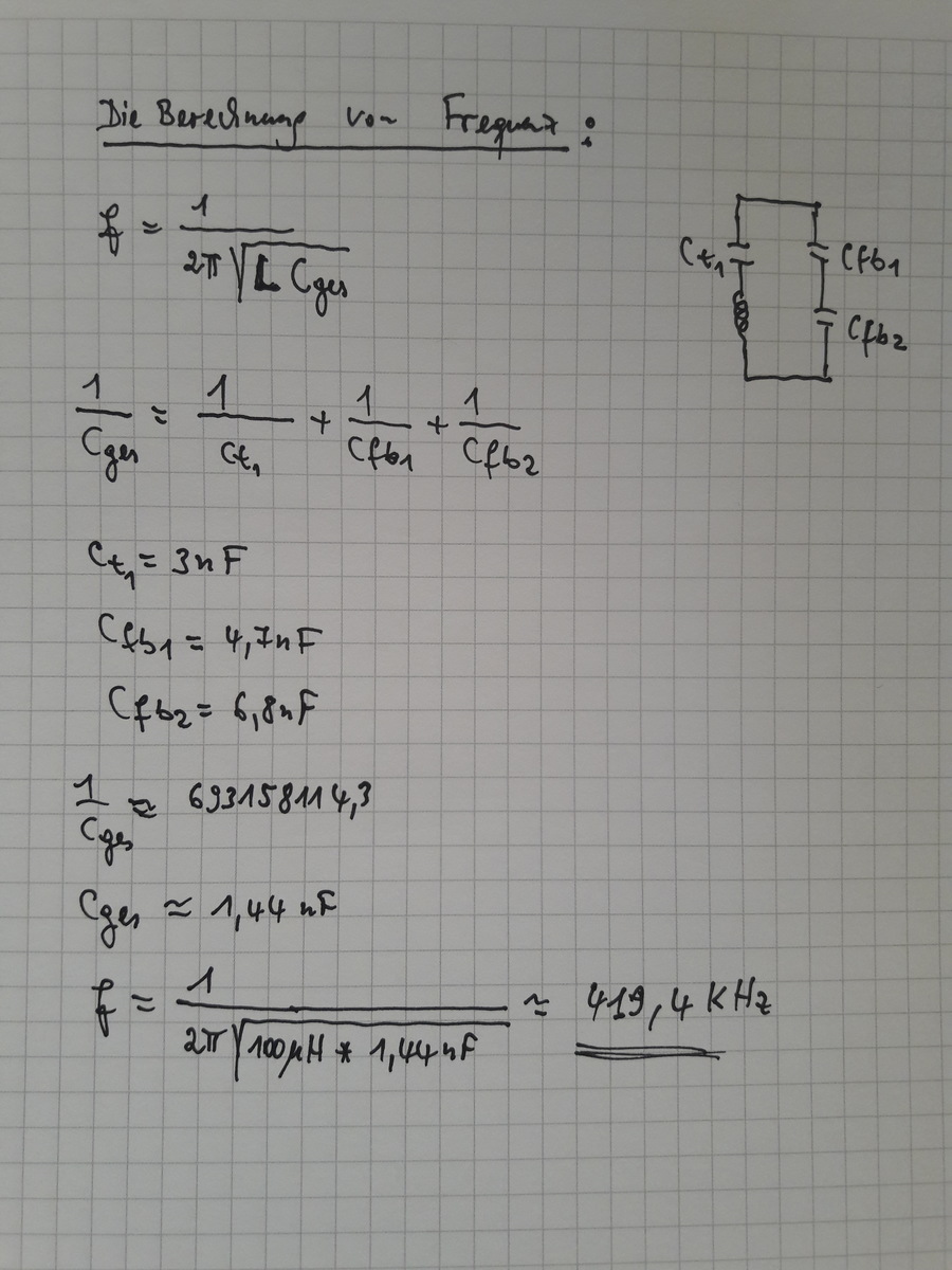

von DH1AKF W. (wolfgang_kiefer) Benutzerseite
Die Resonanzfrequenz des Schwingkreises stimmt nicht.
Der Schwingkreis wird im wesentlichen aus L3 und Ct1 gebildet.
Google mal nach der Thomsonschen Schwingungsgleichung.
Ich hab es mal nachgerechnet (unter Einbeziehung von Cfb1 und Cfb2) und
komme auf 350,125 kHz. Du bist also nahe dran...

von Werner H. (werner45)
Der Basis-Spannungsteiler ist zu viel zu niederohmig und eventuell
falsch aufgeteilt. Er bedämpft den Kreis mit 500 Ohm!
Mindestens Faktor 10 vergrößern.
Orientiere Dich an Schaltungen funktionierender Klapps.
Gruß   -   Werner
von John D. (Gast)
Leute, schaut euch doch einfach einmal den Oszi-Screenshot genauer an.
20ms/div! egonotto hat offensichtlich Recht...
Dem muss ich widersprechen. Der Schwingkreis ist ein Serien-
Resonanzkreis, dem die beiden C's Cfb1 und Cfb2 in Reihe geschaltet
sind. Bei 400 kHz beträgt die Impedanz dieser Kondensatoren zusammen
-j11,7 Ohm. Da spielen 556 Ohm parallel keine Rolle.
Also bitte auch bei Anfängern genauer überlegen, bevor man etwas äußert.
von Marc Oni (Gast)
Der Oszillator schwingt nach dem geposteten Bild überhaupt nicht. Das
Oszillogramm zeigt ein 50Hz Signal an. Die wird sicher nicht mit dieser
Dimensionierung aus dem Oszillator generiert.
Da macht es Sinn, sich einen eventuellen Hardwarefehler im Aufbau in
Betracht zu ziehen.

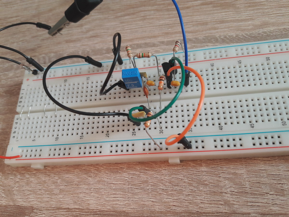

>> An sonst ich
> Zeige deinen Aufbau.
Danke für die Zahlreichen Reaktion vielen Danke.
Sorry dass ich jetzt reagiere.
Halb Blinder schrieb:
> Nein, das kann nicht sein.
> Im Schaltplan sind idealisierte Bauelemente enthalten.
> Diese kannst du nicht real aufbauen.
> Insbesondere die Spannungsquelle mit Null Ohm Innenwiderstand.
Sorry für die dumme Frage Du meinst bei der Simulation soll ich die
Spannungsquelle mit Null Ohm Innenwiderstand in betrieb nehmen?
zB. die Werte von Widerständen bei der Simulation habe ich in real auch
gleich so genommen ist so richtig?
Danke nochmal für die Hilfe
Anbei mein Aufbau
von B e r n d W. (smiley46)
wo geht denn der Emitterwiderstand und Cfb2 nach GND?
von Hp M. (nachtmix)
Elektro H. schrieb:
> Anbei mein Aufbau
Viele bunte Drähte.
Wo ist denn das Scope angeschlossen, und vor allem: Wo dessen

von Arduinoquäler (Gast)
Hp M. schrieb:
> Viele bunte Drähte.
So kann man einen Oszillator bei 400 Hz aufbauen,
aber nicht bei 400 KHz.
Hp M. schrieb:
> und vor allem: Wo dessen Masseanschluß?
Masse ist nur lästiges, unnötiges Beiwerk.

von Peter (Gast)
Arduinoquäler schrieb:
> Hp M. schrieb:
>> Viele bunte Drähte.
Auch wenn hier oft gegen Steckbretter gewettert wird: Eine Schaltung mit
100 Mikrohenry, 2,2 Nanofarad und 400 kHz wird darauf laufen.
von Elektrolurch (Gast)
Oh Mann, das ist die Sorte Schlaumeierie von Schein-Experten, die nie
vorher ernsthaft mit HF gearbeitet haben, aber zur Höchstform auflaufen,
wenn sie einen Anfänger finden, der noch wenig Praxiserfahrung hat und
den sie mit Halbwissen verwirren können.
400kHz entspricht einer  Wellenlänge von 750m. Im Verhältnis dazu sind
die Drähtchen auf dem Breadboard um den Faktor 10 000 kürzer. Also
vernachlässigbar kurz. Anders wäre es bei 400MHz.
Wenn also der 400kHz Langwellen Oszillator nicht schwingt wie er soll,
gibt es viele Gründe. Der Breadboardaufbau ist sicher die am wenigsten
wahrscheinliche Ursache.
Hallo nochmal Danke für Ihre Reaktionen ich freue mich sehr.
Der Emitterwiderstand hat einen Knoten mit dem Kondesator C = 100nf ist
der Ausgang Signal wo ich das Oszilloscop HDO6054-MS (500 MHz, 4 ch)
angeschlossen habe und dem Widerstand Re=68Ohm der geht zur Masse.
Ja Cfb2 geht zur Masse aber man sieht das nicht auf dem Bild was ich
geschickt habe, weil ich schon nicht das richtige Bild geschickt habe
(sorry)
>Was für ein Oszilloskop benützt Du?
Ich benutze das Oszilloscop HDO6054-MS (500 MHz, 4 ch)
Danke nochmal

Bei der Dimensionierung von BC547b habe ich so laut Datenblatt
ausgewählt:
 1- Ptot=500mW
 2- Vce=5V, Ic=100mA, Hfe=200
 Oder so sind nicht richtig ausgewählt?
Anhang Datenblatt von BC546 mit markierten Werte, die ich ausgewählt
habe
Danke für die Hilfe
von Marc Oni (Gast)
> habe
Das sind doch die Maximalwerte, die der Transistor verträgt. Bei der
Dimensionierung des DC-Arbeitspunktes eines Oszillators legt man den
Schwerpunkt auf den sinnvollsten Strom, der ein Maximum an
Frequenzstabilität und geringstes Rauschen erzeugt. Eine stabile
Frequenz erreicht man durch einen Kreis mit geringer Bedämpfung(hohe
Betriebsgüte.
Ein Kollektorstrom von 5...10mA ist m.E. vollkommen ausreichend. Es muss
ja keine 50 Ohm Last getrieben werden. Den Basisspannungsteiler legt man
so hochohmig aus, dass sein Querstrom (der Strom durch die Widerstände
des Basisspannugnsteilers) das 10fache des Basisstroms beträgt. Der
Basisstrom ermittelt sich aus Kollektortrom / Gleichspannungsverstärkung
des Transistors.
Die Schwingbedingung erfordert eine Rückkopplung mit gleicher Phase und
dem Ausgleich aller Verluste im Rückkopplungsweg. Da die
Emitterfolger-Stufe eine Spannungsverstärkung <1 hat, muss der Ausgleich
des Spannungsverlustes durch eine Transformation im Schwingkreis
erfolgen. Das erfolgt in deiner Schaltung durch die Einkopplung des
rückgekoppelten Signals am Anzapfpunkt des kapazitiven Spannungsteilers
gebildet aus Cfb1 und Cfb2. (Das hat die äquivalente Wirkung wie eine
angezapfte Spule, die als Aufwärtstrafo wirkt)
Das Verhältnis von Cfb1 und Cfb2 bestimmt den
Spannungs-Rückkopplungsfaktor. Macht man Cfb1 größer als Cfb2 wird eine
höherer Spannungswert auf die Basis rückgekoppelt.
> des Transistors.
hallo Marc Oni, Ich habe Ic=5mA, B=280 und Ubat=12V ausgewählt und die
R1=27,50kOhm, R2=36,95kOhm und Re=1,2kOhm berechnet.
Ich bin gerade dabei die physikalische Schaltung aufzubauen.
Vielen Danke für Ihre Hilfe

von Wilhelm S. (wilhelmdk4tj)
Hallo zusammen.
@ Bernd
Ich muss dir leider widersprechen. Es ist genau andersrum.
> Ist der Cfb2 etwas größer, erhöht sich die Rückkopplung.
C grösser = kleineres Xc, also wird die Basis mehr nach Masse gezogen;
also weniger Rückkopplung.
Meines Erachtens ist der Basisspannungsteiler falsch. Erst mal um
Faktor 10 vergrössern, und ich habe noch nie eine Schaltung gesehen, in
der der obere Basiswiderstand kleiner ist als der untere. Erstmal
zumindest tauschen; ansonsten bietet dieser Basisspanunngsteiler
genügend Änderungspotential.
Über das Steckbrett mag man streiten, bei 400kHz wohl kein
Problem.
Die ca. 30mA durch den Trans sind wohl auch nicht der Hit.
Ein paar mA sollten genügen.
Das soll ein Oszillator sein (werden), kein Kraftwerk!
Über den Widerstand (Drossel) im Kollektorkeis mag man auch trefflich
streiten. Wenn sauber dimensioniert > überflüssig.
Wenn ich eine Kollektorschaltung habe, interessiert es mich nicht,
was am Kollektor vorgeht.
Auf jeden Fall fehlen! die obligatorischen 100nF vom Kollektor
nach Masse; das ist für einen sauberen Betrieb unabdingbar.
Ich weiss nicht, ob LT-Spice das braucht?
Das Auskoppel-C ist auch zu groß. Bei dieser Frequenz 1nF
bis max. 10nF.

von Helmut L. (helmi1)

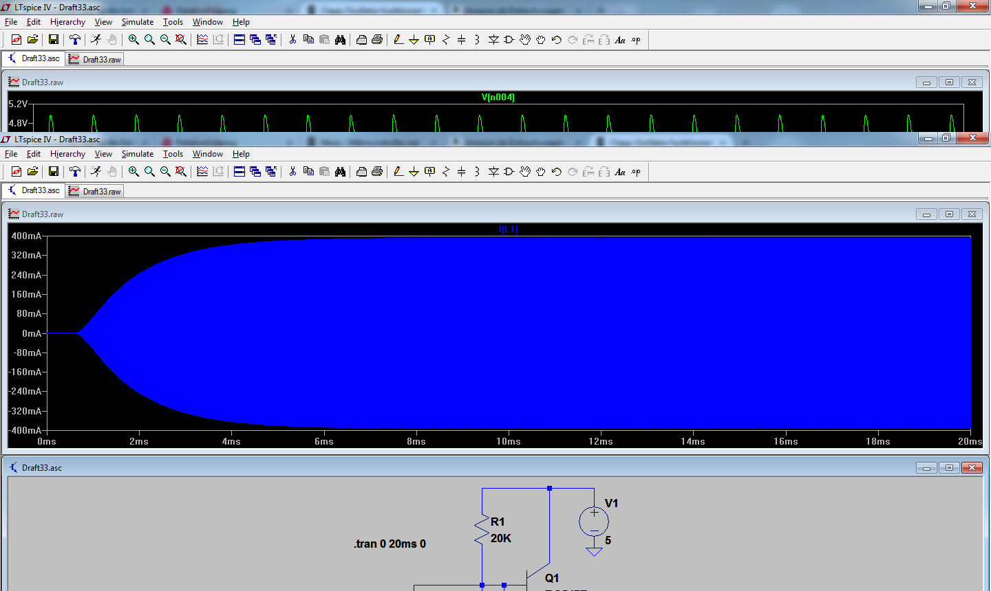

Vor allen Dingen sollte man den Absolutwert der beiden Kondensatoren von
68nF mal um den Faktor 10 kleiner machen. Bei solch hohen Werten fliesst
da im Schwingkreis ein seh hoher Kreistrom. Je nach dem welche ohmischen
Verluste die Spule hat schwingt dann gar nichts. Auch wenn dabei diese
beiden Kondensatoren in die Frequenz mit eingehen.
von Wohlfahrt (Gast)
Das verstehe ich nicht ganz?
Könntest du mal erläutern, warum bedingt durch die großen Kondensatoren
ein sehr hoher Kreisstrom fließen soll und nichts schwingt? Diese beiden
großen Kondensatoren liegen im Kreis doch in Serie zu dem "kleinen"
frequenzbestimmenden Kondensator. Und in einem Kreis fließt durch jedes
Element der gleiche Strom?
Die wirksame Gesamtkapazität ist doch: 1/Xges = 1/X1 + 1/X2 + 1/X3
Wenn du da an dem Kondensator der parallel zum Emitterwiderstand liegt
deine 5Vss haben willst und der 68nF = 7.8Ohm Blindwiderstand hat dann
fliessen da rund 400mAss Kreisstrom drueber. Folglich da alle in Reihe
sind auch ueber die anderen. Dadurch entstehen an den beiden kleineren
Elementen (Spule und den 2,2nF) sehr hohe Spannungen. Da aber die Spule
das Bauteil mit den schlechtesten Eigenschaften ist (Widerstand einige
Ohm), wird das Teil nicht schwingen. Deshalb ist da auch eine Grenze
wegen der groesse der beiden anderen Kondensatoren, man kann sie nicht
beliebig gross machen.
Simulation mit verlustfreier Spule und 68n Kondensatoren
oszi2  Strom ueber die Spule
oszi3  Spannung ueber die Spule
oszi4  Simulation mit verlustbehafteter Spule (4 Ohm), keine Schwingung
mehr.
Simulation mit kleineren Kondensatoren und verlustbehafteter Spule (4
Ohm)
man sieht, es schwingt.

von Günter Lenz (Gast)
Ich würde den Arbeitswiderstand Re1 auch viel größer machen,
vielleicht so 500 bis 1000 Ohm. Aber nehmen wir mal an, die
68 Ohm sind wirklich Absicht, dann ist die Verstärkerimpedanz
etwa 34 Ohm. Der Kondensator Cfb2 hat nun die Aufgabe den
Resonanzwiderstand des Schwingkreises an die 34 Ohm anzupassen.
Je kleiner Re1 ist, um so größer muß Cfb2 sein.
Die Gesamtschwingkreiskapazität, also die Reihenschaltung
Ct1, Cfb1, Cfb2 = 2.066nF
(2.066nF / Cfb2)² ist etwa = 0.001
Cfb2 macht also eine Wiederstandstransformation von 0.001
Wir kennen ja nun nicht den Resonanzwiderstand des
Schwingkreises, der ist ja von den Verlusten der Spule
und der Kondensatoren abhängig. Aber nehmen wir mal
an, er wäre 34 kOhm.
34000 Ohm * 0.001 = 34 Ohm
Dann wäre also Cfb2 = 68nF genau richtig.
Die Berechnung die ich da benutzt habe, findet man in der
Zeitschrift Funkamateur 2015 Heft 10 Seite 1069
von Marc Oni (Gast)
Woher kommen die 34 Ohm? Um welche Verstärkerimpedanz handelt es sich?
Der dynamische Ausgangswiderstand eines Emitterfolgers geht gegen 0 Ohm.
Der Eingangswiderstand ist bei 400kHz sehr hoch. Der Emitter ist für den
Kreis des Clapp-Oszillators der virtuelle Nullpunkt.
Der Emitterwiderstand Re1 ist in erster Linie für den DC-Ruhestrom und
damit für die Aussteuerbarkeit bei gegebener Last verantwortlich.
Etwa die Hälfte des Arbeitswiderstandes.
Aber nur wenn die Gegenkopplung wirken kann. Die wird hier aber
verhindert,
wegen der Verbindung vom Emitter und zwischen den beiden Kondensatoren
Cfb1 und Cfb2. Der Spannungsabfall von Cfb1 Steuert den Transistor
an Basis und Emitter, es gibt deshalb keine Gegenkopplung.
Der Verstärker wirkt hier eher wie eine Emitterschaltung.
Nimm mal eine Kollektorschaltung und steuer sie mit einer Wicklung
eines Übertragers an, einmal die Wicklung an Basis und Emitter,
dann gibt es keine Gegenkopplung, oder an Basis und Masse, dann
gibt es eine Gegenkopplung. Das ist das gleiche Prinzip.

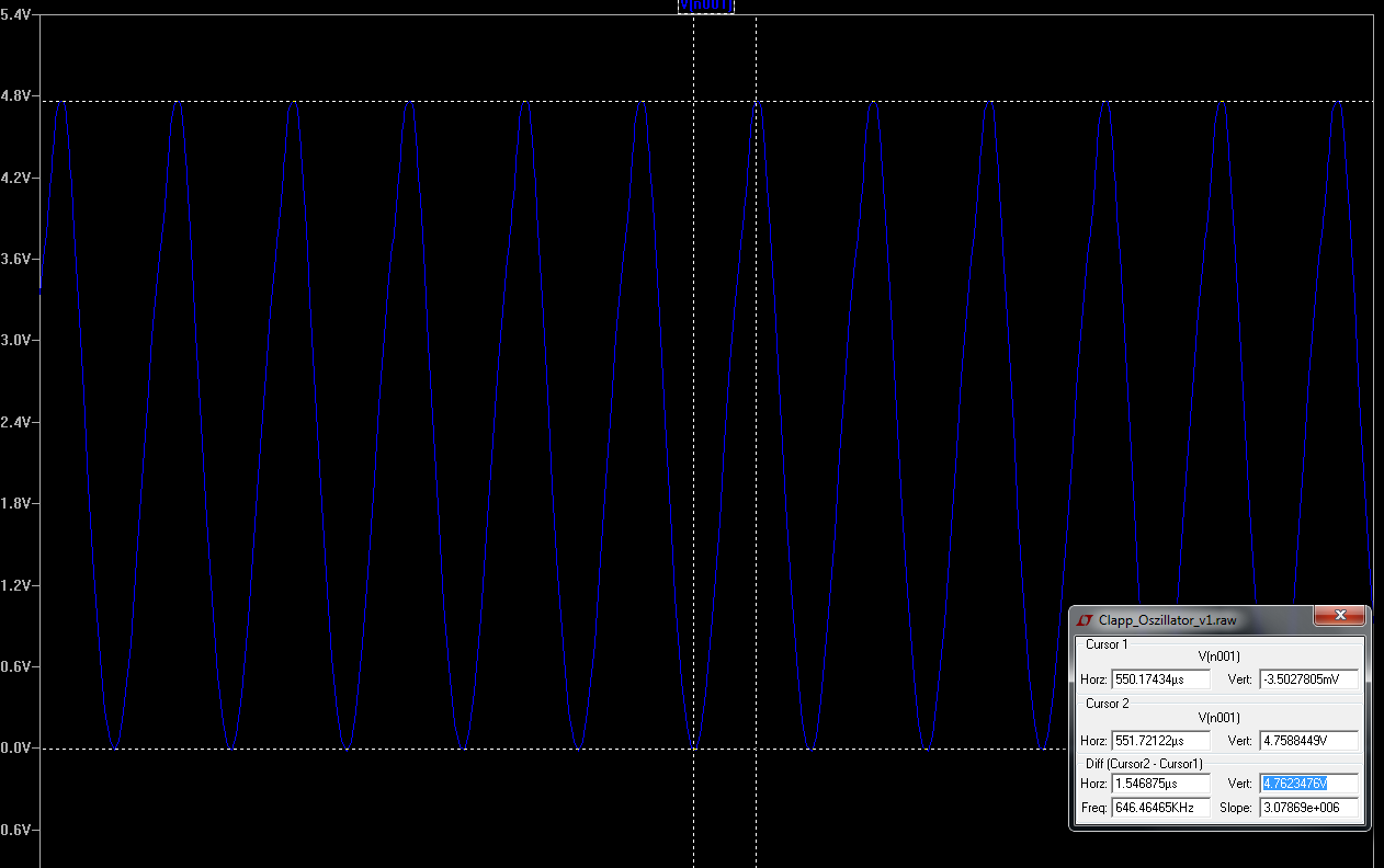

Hallo Leute,
vielen Danke für die Hilfe dadurch habe ich sehr viel gelernt.
Ich habe nach der Berechnung von der Frequenz die Schaltung simuliert
und danach aufgebaut. Es hat geklappt die Frequenz stimmt ungefähr für
alle gleiche
  -Frequenz von Berechnung = Frequenz von Simulation = Frequenz von
physikalischen Schaltung.
Anhang die Bilder:
  1- Berechnung
  2- Simulation
  3- Ergebnis von physikalischer Schaltung
Nun ist meine Frage:
Ich wollte ein rein Sinus Signal haben und das Signal ist nicht rein
Sinus. Kann vllt jemand mir sagen warum ist so und wie bekommt man rein
Sinus Signal?
Ich entschuldige mich für die blöde Frage.
Danke nochmal

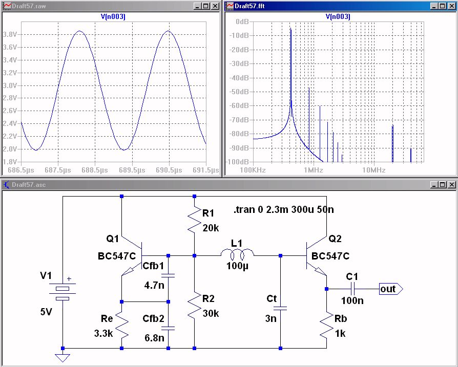

> Sinus Signal?
Durch die nichtlinearen Verzerrungen des Transistor ist es sehr schwer
da einen schoenen Sinus rauszubekommen. Der Transistor wird ja fast an
den austeuerungsgrenzen betrieben. In der Praxis schaltet man deshalb
hinter dem Ausgang am Emitter noch einen Tiefpass der nur die Grundwelle
durchlaesst.
Blau = vor dem Filter
gruen = hinter dem Filter
von elektroHobby (Gast)
Hallo Helmut Lenzen,
danke für die Erklärung
Induktiv auskoppeln, dann hat man einen sehr schönen Sinus.
Eine einzige Windung um die Spule reicht meistens aus.
von John (Gast)
Das Auskoppeln eines schönen Sinus Signals mache ich immer so:
C1 und L1 werden vertauscht und an deren Verbindung wird der Koppel
Kondensator angeschlossen. Das funktioniert beim Clapp sowohl als Quarz-
als auch als LC Ausführung.
72, John
von Ach Du grüne Neune (Gast)
Für einen schönen Sinus kann man das zwar anwenden, aber der
Schwingkreis wird dabei stärker belastet und die Rückwirkungsfreiheit
lasst nach. Es kann also sein, dass sich die Resonanzfrequenz bei
Berührung oder wechselnden Lasten ändert.
Das ist eine bessere Lösung, wobei eine Windung bei 100µH und in diesem
Frequenzbereich nicht ausreicht.
Deshalb zwischen dem kalten Ende der 100µH Spule und Masse eine 10µH
Spule in Reihe schalten und parallel dazu das Signal abgreifen.
du kannst es mal so versuchen. Am Kondensator auf der anderen Seite
entsteht meist ein schöner Sinus.
von John (Gast)
Einen Oszillator baue ich ohnehin nicht so, dass er berührt wird, oder
stark wechselnde Lasten verkraften muss. Schirmende Gehäuse und
Pufferstufe gehören zu einem ordentlichen Aufbau. Die beschriebene
Auskopplung belastet bei richtiger Dimensionierung nicht mehr, als die
Trafoauskopplung. Dieser Einwand von dir ist nicht richtig. Der
kapazitive Widerstand des Kondensators, über dem ausgekoppelt wird, muss
klein genug sein, d.h. seine Kapazität gross genug. Falls nötig, teile
ich lieber den Kondensator auf in eine Serienschaltung, bevor ich einen
Trafo baue.
72
Es gibt halt viele Wege die nach Rom führen...
