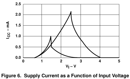

dercr schrieb:
> Wo liegt das Problem, wenn ungenutzte Pins rumfloaten oder schwingen?
"Implications of Slow or Floating CMOS Inputs"
http://www.ti.com/lit/pdf/scba004
Torben K. schrieb:
> Heute weiß ich nicht, ob es floaten noch gibt
CMOS-Eingänge sind auch heute noch die Gates von komplementären MOSFETs.
Hier sieht man den floatenden Stromverbrauch von offenen Pins bei einem
relativ modernen µC:
https://e2e.ti.com/support/microcontrollers/msp430/f/166/t/534363

http://www.ti.com/lit/pdf/scla013 sagt:
> ... in normal operation, only one of the two complementary transistors
> connected in series conducts. However, this is true only if the input
> voltage is more negative than the threshold voltage (Vtn) of the
> n-channel transistor or more positive than the supply voltage minus the
> threshold voltage (VCC – Vtp) of the p-channel transistor. The threshold
> voltages Vt of the transistors are, in this case, about 1 V. Over a range
> of input voltage from Vtn < Vi < (VCC – Vtp), both transistors
> simultaneously conduct, such that current flows in the input stage that
> cannot be neglected, and that must be added to the supply current ICC of
> the circuit. Figure 6 shows the current consumption of AHC and AHCT
> devices as a function of the input voltage. With both varieties of
> circuit, the supply current, with the input threshold voltage which is
> involved, reaches a maximum of about 1 mA to 2 mA. The effective
> operation of the Schmitt trigger is demonstrated by the transfer
> characteristics of the AHCT device, as well as in the very rapid change
> in current that arises after the input voltage exceeds the threshold
> voltage of ≈1.5 V.

Gast #5049867
> es wäre schon sehr seltsam, wenn der Eingang eines
> Schmittriggers nicht beliebige Spannungspegel innerhalb der
> Versorgungsgrenzen vertragen würde.
Alle Eingänge vertragen es, zu floaten.
Aber sie erhöhen die Stromaufnahme des Chips.
Dass heisst nicht, dass dadurch irgend etwas beschädigt würde.
