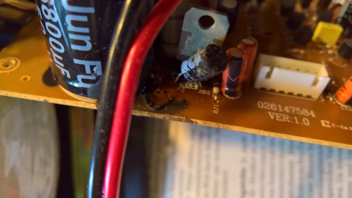

So, ich bin jetzt dabei ein paar Sachen, die ich für die Reparatur
benötige, zu bestellen.
Den L7815CV (Q15) und A1358 (Q16) werde ich austauschen, vor allem
unterhalb des L7815CV sieht die Platine recht schwarz aus. Beim A1358
ist sie leicht bräunlich.
Der 47 µF Kondensator, der unschön aussah und den ich, damit ich es
etwas besser erkennen kann, inzwischen abgezwickt habe (siehe Bilder),
wird auch ausgetauscht.

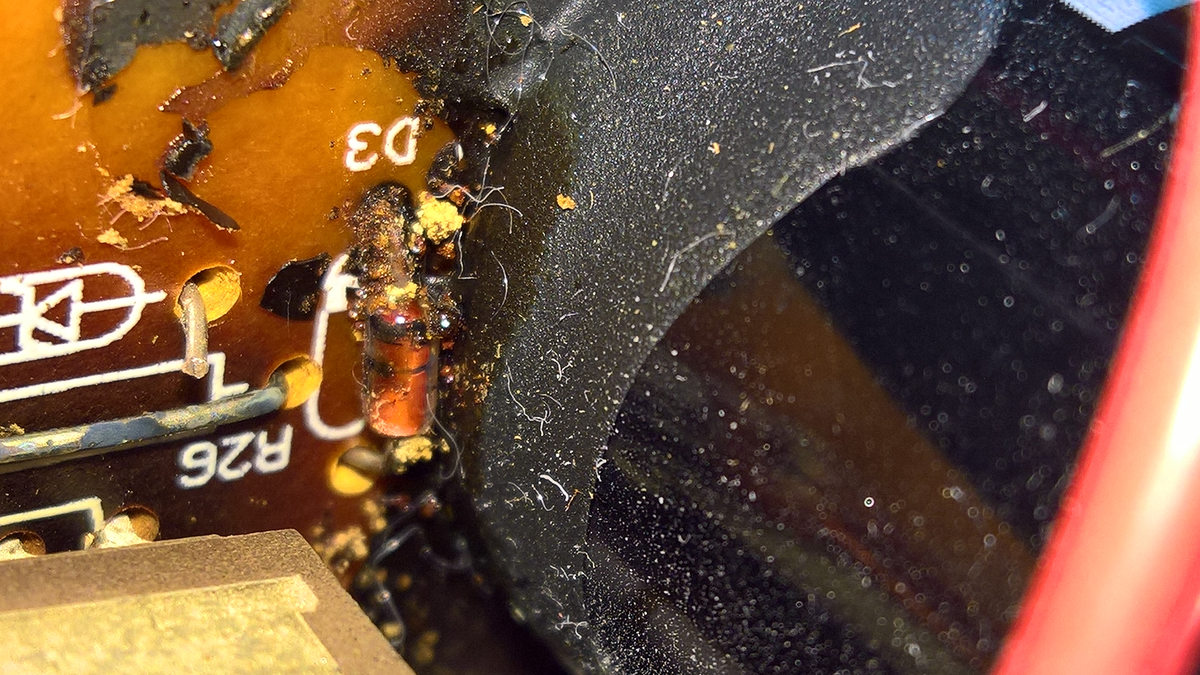

1. Auf einem der Bilder (WP_20170627_18_18_38_Pro_edit.jpg) ist meines
Wissens nach in der Mitte eine Diode zu erkennen (dieses braune, leicht
gläserne Bauteil an D3 direkt neben den großen Elkos).
Um was für eine Diode handelt es sich da?
Eine Beschriftung kann ich nicht erkennen.
Kann man da irgendeine Diode nehmen?
Auch ist auf und neben der Diode so ein gelbes Zeug zu erkennen, weiß
jemand was das sein könnte?

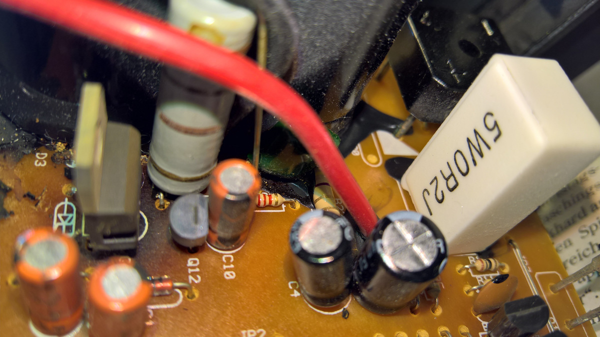

2. Dieses grüne Bauteil, neben den zwei großen Elkos und dem ganz großen
dicken Widerstand, das wie ein Kondensator aussieht und bei dem ich
vermute, dass es auch ein Kondensator im nF Bereich ist konnte ich
leider keine Kapazität messen, da der außerhalb des Messbereichs meines
ESR-Meters fällt.
Sollte ich diesen vorsichtshalber austauschen? Falls ja, dann müsste ich
den noch auslöten, weil man den gar nicht ablesen kann. Die Beschriftung
ist auf der anderen Seite und von den Elkos verdeckt.
3. Der ganz dicke 100 Ohm Widerstand (braun-schwarz-braun-gold) ist ca.
7-8 mm dick, aber was für eine Baugröße ist das, also welche
Verlustleistung verträgt der?
Am DMM in-circuit gemessen scheint er noch okay zu sein, aber das ist
eben in-circuit gemessen, für den Fall dass ich ihn auslöten muss, wäre
es eventuell praktisch einen Ersatz zur Hand zu haben.
Daneben, von diesem großen fast verdeckt ist übrigens noch ein 21 kOhm
Widerstand, der auch noch nach in-circuit Messung okay sein sollte, aber
weil das eben nur eine in-circuit Messung war und er so gut verdeckt
ist, dass man nicht sieht, ob er optisch noch in Ordnung ist, kann ich
nicht ausschließen, dass der scheinbar richtige Messwert andere Ursachen
haben könnte.
4. Neben dem abgezwickten Kondensator (ZD2) in der Nähe der 6 Pin
Buchsenleiste ist so eine Art Widerstand mit der Bezeichnung RJ1 zu
erkennen. Dieser hat nur einen einzigen schwarzen Ring. Was ist das für
ein Widerstand oder Bauteil?
Ist das eventuell nur eine Drahtbrücke, bei dem sich die Elektroniker
nicht sicher waren, ob sie da eventuell doch noch einen Widerstand
einlöten müssen?

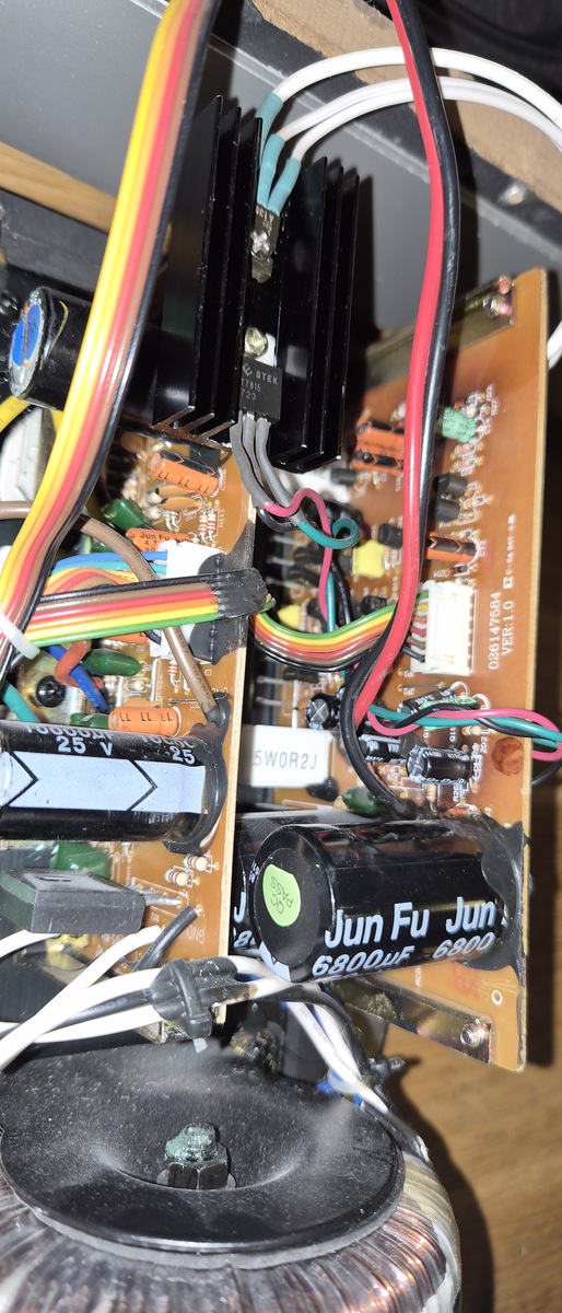

5. Die beiden Spannungsregler L7815CV (Q15) und A1358 (Q16) würde ich
gerne mit jeweils einem Kühlkörper versehen, da das scheinbar öfters
vorkommt, dass die im Concept E Magnum Lautsprechersystem zu heiß
werden.
Andere haben dies, wie in folgendem Link gelöst:
http://www.hifi-forum.de/viewthread-220-3469.html
Wäre diese Methode eher zu empfehlen?
Ein Kondensator wird kaum mit "ZD2" bezeichnet -
sondern eher eine Zener-Diode.
Es wäre sogar möglich, daß Du recht hast.
"J" kann vielleicht Drahtbrücke bedeuten. Messen!
(Auch vergewissern, ob nicht vielleicht Diode.)
Zeno schrieb:
> aber das ist eben in-circuit gemessen (daher) kann ich
> andere Ursachen haben könnte.
Das mag ja sein, aber wenn der so gemessene Wert eines
Widerstandes "der Nennwert ist" (oder wahrscheinlicher, durch
eventuelle "Nebenschlüsse", leicht darunter liegt)
kann man schon mit hoher Wahrscheinlichkeit von "OK"
ausgehen.
"In-Circuit" kann man passive Teile aber etwas zuverlässiger
messen als aktive (bzw. zutreffender: Halbleiter, auch Dioden
sind "leicht erschwert" zu messen teilweise, obwohl NICHT
"aktiv" bzw. "schaltbar" - außer durch die anliegende Spannung.)
Zeno schrieb:
> Dieses grüne Bauteil, (das) außerhalb
> des Messbereichs meines ESR-Meters fällt.
...gehört wohl mit einem recht empfindlichen C-Meter (Kombigeräte sind
"LCR" - L für Induktivität) vermessen, wenn Du keine C=Kapazität
bestimmen kannst. Oder: "In Ruhe gelassen".
Vermutlich um eine Zenerdiode.
Nein. Sollte man ausgelötet zu messen versuchen.
Da wäre allerdings ein spannungs-variables
Netzgerät von größtem Vorteil.
> zu erkennen, weiß jemand was das sein könnte?
Säurefraß-Oxid? Sollte ersetzt werden, dat Dingens.
> Jessas Maria. Den ellenlangen Thread durchsuchen,
> was Du da nun meinen könntest?
Ich meinte nur das erste Posting mit den Bildern. Da werden die beiden
ICs an den großen Kühlkörper des Subwoofers montiert.
Das könnte ich auch so machen, zum isolieren würde ich dann zwei
Glimmerscheiben und Isoliernippel nehmen.
Die Frage ist halt, ob eigenständige Kühlkörper vielleicht die bessere
Wahl wären. Innen im Gehäuse ist allerdings halt die Wärmeabfuhr
schlechter
und dann könnte ich die Kühlkörper nur an den ICs festschrauben, während
die ganze mechanische Last die ICs dann aufnehmen müssten.
Auch wären die Kühlkörper dann wieder in der Nähe der anderen Bauteile,
insofern finde ich die Idee in dem anderen Thread, die ICs direkt an den
großen Kühlkörper zu montieren gar nicht so schlecht.
Dagegen würde sprechen, dass dieser äußere Kühlkörper vielleicht nur für
die bereits bestehenden Bauteile, die an dem anliegen, dimensioniert
sind
oder diese beiden ICs zu schnell zu einer Abschaltung durch den
Temperatursensor führen könnten.
Deswegen frage ich hier nach Rat, was ihr machen würdet.
Das ist eine gute Idee, das werde ich dann machen.
Ok, dann lasse ich es in Ruhe.
Aber Kondensator könnte hinkommen, oder?
Danke.
Ok, dann werde ich das auslöten und messen.
> Also, immer mit der Ruhe mit dem "Ersatzwahn".
> MfG
Okay. :)
Danke noch einmal für deine Antwort.
Gast #5065535
Zeno schrieb:
> Naja, das ist ja nicht alles. Sind ja nur 3-5 Bauteile,
Wenn dem so ist, dann habe ich vielleicht ja nur auf die zu
häufige Wiederholung des Wortes "(aus-)tausch" in zu kurzem
Lesezeitraum hin "angebissen". Leider stimmt es - häuft sich.
Zeno schrieb:
> so wie vielleicht noch die ein oder andere Diode,
> falls da eine kaputt sein sollte.
Wie gesagt (oder nochmal deutlicher):
Am besten erst möglichst ohne Auslötung zu messen versuchen.
Bei unbekannten Teilen alles durchprobieren: Funktionale Diode
z.B. wird Diodentest meist auch unausgelötet "bestehen". Etc.
Bei unbekanntem/n bzw. unsichtbarem/n Scha/äden wäre es anders:
Da ist ein "Durchklingeln" mit schwachen Signalen oft besser.
Zeno schrieb:
> Man scheint sich da beim Hersteller wohl
> selbst nicht schlüssig gewesen zu sein.
Oder aber (eher), eine vorhandene PCB gezielt "falsch" bestückt.
(Wie Du sagtest: Änderung von Typ und/oder Funktionen.)
Ja, klar. Ist halt nur sehr schwer zu erkennen,
weshalb ich mich nicht festlegen will.
Du weißt, wie man das am besten macht?
Allgemein: Ein Gehäuse (Maße) läßt Rückschlüsse auf die max.
Verlustleistung (P_tot) zu. Gehäuse messen, im Netz suchen -
erst mal bei Wikipedia oder mit Google nach "Gehäuse Typen THT
Zener Diode" oder ähnlichem suchen, dann eruieren (was´n Wort...:)
des Typen, nach Vergleichstypen im selben Gehäuse Ausschau halten.
Kennt man die P_tot, kann man nacheinander die gängigen Zener-
Spannungen (knapp darüber halt) durchprobieren, allerdings jeweils
mit einem dazu passenden Vorwiderstand... (Max. Strom wird größer,
je niedriger die Zenerspannung wird - Zenerdioden sind also, wie
angedeutet, pro Gehäusegröße mit etwa gleicher P_tot belastbar.)
Zeno schrieb:
> Danke
Gern. Nur keine Zeit mehr jetzt! ^^

Zeno schrieb:
> der Kühlkörper ist am Ende danach recht heiß.
Welcher Kühlkörper denn? Auf dem Bild ist keiner zu sehen...
Zeno schrieb:
> vor allem unterhalb des L7815CV sieht die Platine recht schwarz aus.
Noch verkohlter. Das ist ein übles Design, der Spannungsregler wird
offenbar an oder über der Leistungsgrenze betrieben (und zudem vom
Vorwiderstand angeheizt) und hat auf Dauer seine (Abschalt-)Werte
geändert. Ich würde mal nur den tauschen und abseits mit Kühlkörper
montieren.
Die Elkos eines Linearreglers haben keinen Streß, deshalb ist ein Tausch
i.A. nicht nötig. Durch die "Fremdheizung" hier könnten die kleinen aber
evtl. schon ein wenig ausgetrocknet sein. Aber trotzdem würde ich die
zuletzt ansehen.
Zeno schrieb:
> Man scheint sich da beim Hersteller wohl selbst nicht schlüssig gewesen
> zu sein. Warum das jetzt ein Elko und keine Zener-Diode geworden ist,
> weiß ich nicht.
Die Leiterplatte hat noch die Version 1.0, und offenbar wurde dort nach
Serienanlauf herumgebastelt. Das dürfte der Grund sein.

Moderator (Firma: Titel) Persönliche Seite #5065621
Zeno schrieb:
> Damit meinte ich den großen Kühlkörper an der Geräterückseite.
Wurde der auch vorher schon "heiß"? Was ist "heiß" überhaupt? Kann man
den noch längere Zeit anfassen?
> In dem verlinkten Thread werden diese beiden ICs daher an genau diesen
> Kühlkörper montiert.
Scheint mir sinnvoll. Und den Vorwiderstand würde ich auf längere Beine
stellen...

#7994492
Habe das Thema hier über Google gefunden ...
Mein concept e magnum (ohne power edition) kränkelt leider. Er wurde die letzten 10 jahre über einen remote trigger per Strom versorgt, also war nicht standby oder ein, sondern stromlos oder ein. Er wurde ohne Lautsprecher betrieben, also hatte nur die Endstufe für den sub was zu tun.
Seit einiger Zeit schaltet er sich immer kurz nach dem einschalten ab. So ca. 30sec bis 1min läuft er, dann gehen die lichter aus.
Ich hatte ihn schon mind. 2x noch während der Garantiezeit von Teufel (damals noch 12 jahre auf alles, auch auf die elektronik 😈) in Reparatur. Da wurde scheinbar q15 nach extern auf einen Kühlkörper versetzt.
Das gleiche habe ich jetzt auch mit q16 gemacht, ich habe vorher gemessen, bei ca. 50°C hat das Gerät abgeschaltet, habe ich den q16 (in eingebauten zustand) mit eisspray gekühlt und auf unter 30° gehalten blieb das Gerät an.
Nur leider hat das versetzen nichts genützt, nach wie vor nur ca. 30sec Betriebsdauer.
Kühlen der Platine wo vorher q16 gewesen ist bringt nun nichts mehr. Kühlen von q16 bringt auch nichts.
Ideen, was ich probieren kann?
Danke!
#7994760
Wenn da etwas heiß wird, könnte es sein, dass etwas hochfrequent schwingt. Messen. Ursache könnte ein ausgetrockneter Elko sein. Ein heißer Spannungsregler muss nicht die Ursache, sondern könnte eine Folge des Schwingens sein. Er kann aber auch selbst schwingen. Beides ist möglich.
#7995840
Habe heute nachgemessen, ausgelotet und nachgemessen.
Leider kein Fehler auffindbar. Alle Widerstände die ich kontrolliert habe und mit deren farblose nachgeschaut habe, passen.
Alle Elkos die ich ausgelotet habe und nachgemessen habe passen (zumindest annähernd).
Ich hab danach wieder eingelötet. Geht natürlich noch immer nicht. 🙈😅
Da ich sowieso nur den subwoofer des Gerätes verwende habe ich auf Amazon nun einen nobsound ns-21g 100W Verstärker gekauft und werde den einbauen.
Vermutlich darf elektronik nach 20 jahren dann auch mal kaputt sein und den fehler so gut verstecken, dass es für Laien nicht auffindbar ist. Und nachdem neue woofer nicht die gleiche Größe haben (und meine rundherum gebauten Möbel damit nicht passen) oder alternative concept e magnum immer nur teuer angeboten werden (und vermutlich auch schon 20 jahre alt sind), ist das betreiben des sub's mit einem anderen Verstärker der geringste Widerstand. 😁
