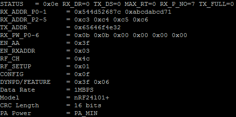

Hier noch ein Bild der Ausgabe von radio.printDetails(). Was ich hier
auch sehr merkwürdig finde, ist dass was bei TX_ADDR angezeigt wird.
Woher kommt plötzlich diese Adresse? Könnte sein, dass ich beim
Ausprobieren mal die benutzt habe, aber wie kann die jetzt noch da
rumschwirren?
Wenn es nicht die default Adressen sind, dann wirst du sie da wohl rein
geschrieben haben.
Oder?

Ja, irgendwann beim ausprobieren. Ich hab jetzt dem Arduino Sketch noch
folgendes hinzugefügt, obwohl ich eigentlich nichts lesen will:
radio.openReadingPipe(0, pipes[0]);
und dem Pi Code:
radio.openWritingPipe(pipes[0])
Dies hat nun die TX_ADDR zu 0xABCDABCD71 geändert. Aber er empfängt
immernoch nichts.

Gast #5047438
Noch ein Fettnapf zum Hineintreten speziell beim NRF24:
Der Baustein hat keinen Reset-Pin. Da bedeuted: alles
was man in die diversen Register hineingeschrieben hat
(inklusive Fehlern) bleibt darin bestehen solange der
Chip unter Versorgungsspannung steht. Erst ein Power-
Zyklus versetzt den Chip wieder in einen vergleichbaren,
reproduzierbaren Ausgangszustand.
Aufgrund dieses Sachverhalts können aneinandergereihte
Versuche mit leicht veränderten Sketches in den absoluten
Dschungel führen.
Auch Störungen auf der Betriebsspannung sowie auf
unsauberen SPI-Leitungen können zu solchen undefinierten
Zuständen führen.

Heisst das, wenn ich den Arduino ausstecke, reseted er diese Register
nicht? Er würde dann ja nicht mehr unter Versorgungsspannung stehen.
> Dschungel führen.
Das würde die merkwürdige Adresse erklären.
Danke fürs erklären der beiden Kondensatoren! :)
