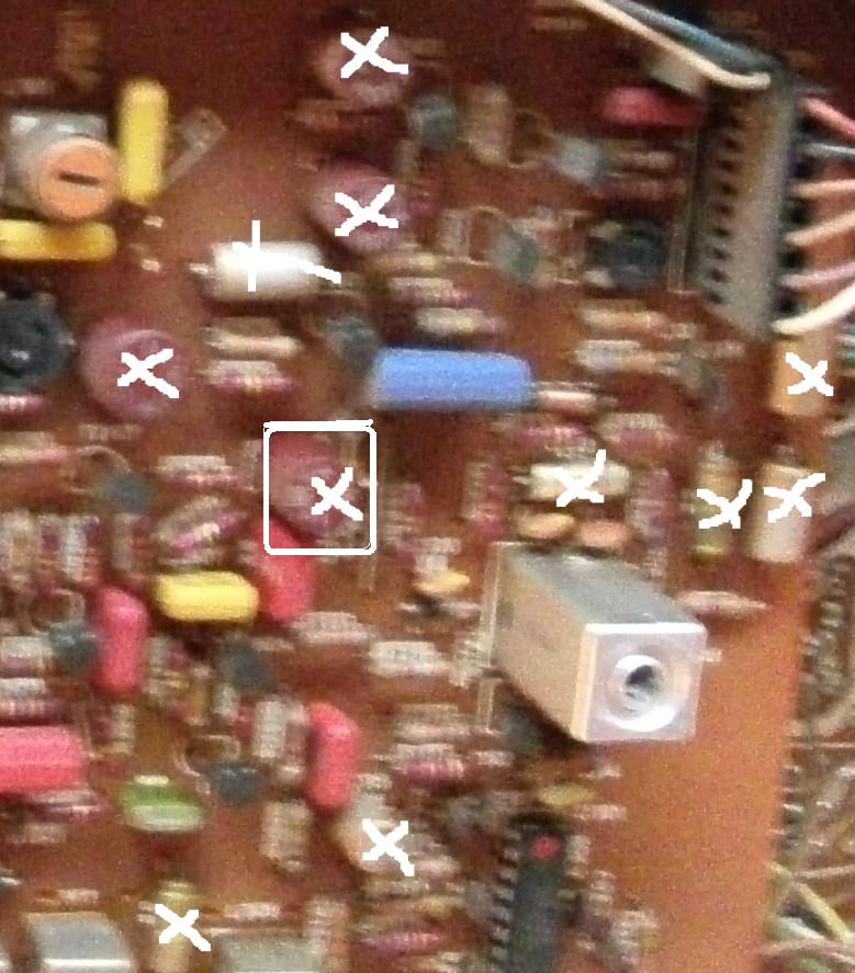

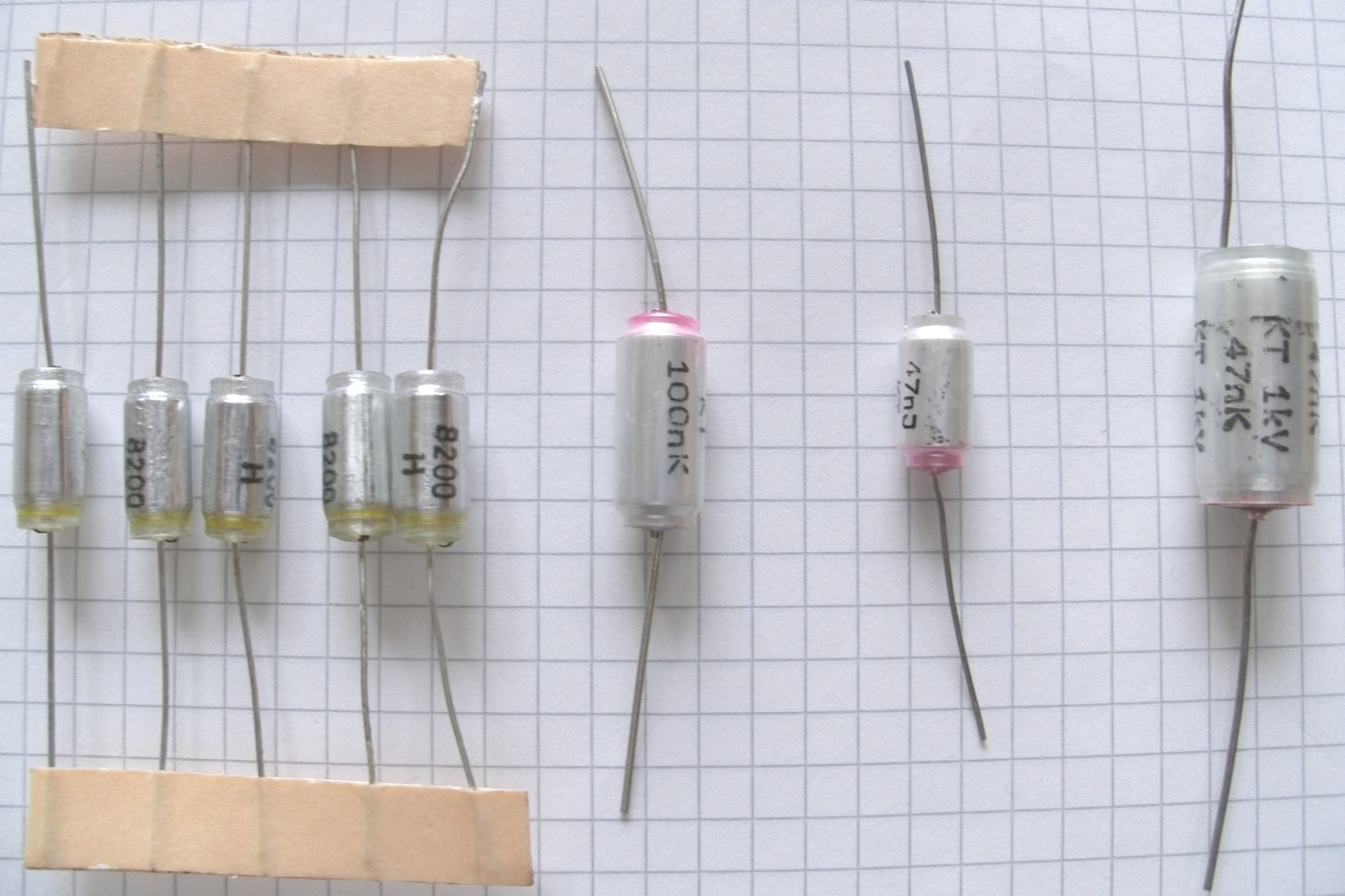

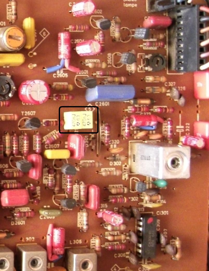

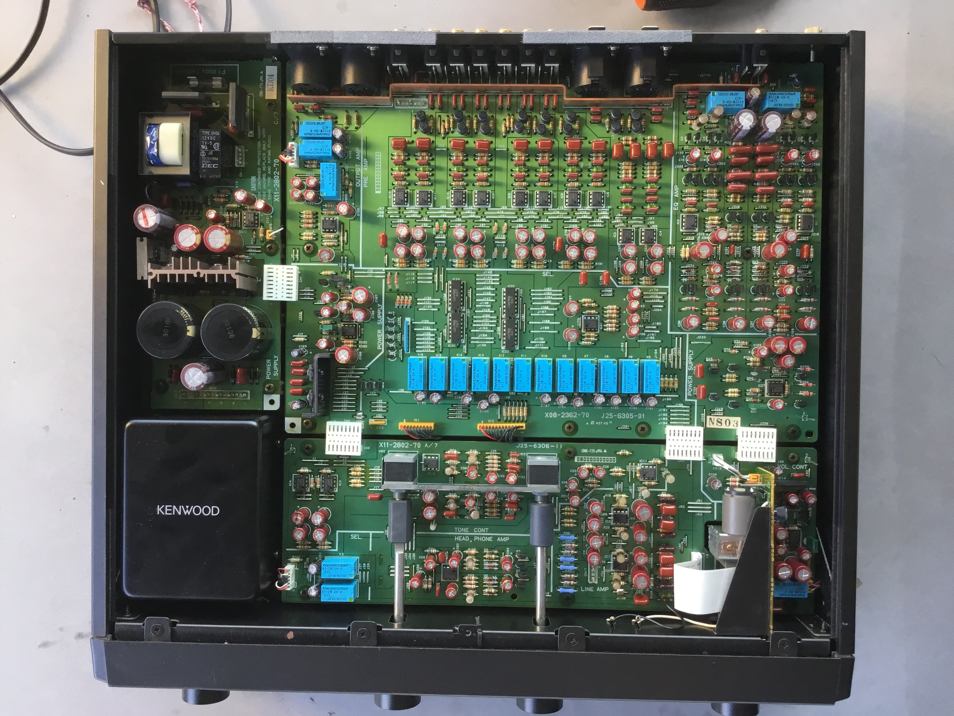

Dies ist ein hochwertiger Vorverstärker ca. aus 1989. Was könnten dies für Kondensatoren sein die so durchsichtig sind? Tantal? Die Vorstufe funzt soweit immer noch einwandfrei. Trotzdem möchte ich Teile tauschen die eventuell zu arg gealtert sein könnten um Folgeschäden zu vermeiden. Kennt sich jemand damit aus, welche Teile wohl am ehesten abrauchen könnten? Welche Kondensatoren müssten als erstes raus?
#5047476
JABBA X. schrieb: > Was könnten dies > für Kondensatoren sein die so durchsichtig sind? Styroflex > Trotzdem möchte ich > Teile tauschen die eventuell zu arg gealtert sein könnten um > Folgeschäden zu vermeiden. Grober Unfug.

JABBA X. schrieb: > Welche Kondensatoren müssten als erstes raus? die durchsichtigen sind wohl folienkondis. die elkos sind immer wieder ein problem. wenn es aber noch tadellos funktioniert dann lass da besser die finger von. wie gesagt die elkos sind irgendwann ein thema.
Styroflex war so ziemlich das feinste, was man verbauen konnte. Hält Ewigkeiten. Nichts tauschen, alles bestens.

JABBA X. schrieb: > Welche Kondensatoren müssten als erstes raus? Du kannst jeden Elko auslöten und durchmessen (fiel Fergnügen) und bei Bedarf ersetzen. Also groben Richtwert kann man annehmen dass diejenigen Elkos fällig sind zum Austausch die oben eine Beule haben. Entweder sind die schon kaputt oder werden es bald sein.

Hallo Jabba! Du hast da einen Vorverstärker, der bestimmt einmal SEHR viel Geld gekostet hat. Zu Recht. Der Hersteller hat die besten Teile verbaut, die er kriegen konnte. Auszutauschen gibts da noch lange nichts. Mit diesem Thema können sich dann Deine Enkel auseinandersetzen. Viel Spass beim Musikhören!
Die Relais sind das einzige, was igendwann man spratzeln könnte. Folgeschäden daraus sind aber nicht zu erwarten.

dolf schrieb: > die elkos sind immer wieder ein problem. Das sind hochwertige ELNA Elkos, die fallen so schnell nicht aus. Ist ja kein Schaltnetzteil. JABBA X. schrieb: > Die Vorstufe funzt soweit immer noch einwandfrei. Dann lass die Elkos drin.

JABBA X. schrieb: > Dies ist ein hochwertiger Vorverstärker ca. aus 1989. Was könnten dies > für Kondensatoren sein die so durchsichtig sind? Tantal? > Styroflex, wie schon gesagt. > Die Vorstufe funzt soweit immer noch einwandfrei. Trotzdem möchte ich > Teile tauschen die eventuell zu arg gealtert sein könnten um > Folgeschäden zu vermeiden. > Lass es! Das sieht qualitativ sehr gut darin aus. > Kennt sich jemand damit aus, welche Teile wohl am ehesten abrauchen > könnten? Welche Kondensatoren müssten als erstes raus? Keine. Freu Dich Daß Dein Verstärker so gut funktioniert und mach ihn nicht kaputt. Das erste was daran kaputtgehen könnte, wären elektromechanische Bauteile (Potis, Umschalter, Relais). Gruß Andreas
Andreas B. schrieb: > Keine. Freu Dich Daß Dein Verstärker so gut funktioniert und mach ihn > nicht kaputt. Hi, Finger weg, beim Aus- und Einlöten muß zwingend eine Wärmeableitzange benutzt werden, sonst schmilzt U.U. die Folie. Das ist mir oft genug passiert. Ich benutze diese Konds. hauptsächlich für HF-Anwendungen, Oszillatoren, Filter, etc. sonst nicht. (Mein Lötkolben ist eben zu heiß.) Früher wurden solche Konds. als Entstörkondensatoren am Postschalter verkauft, das waren noch Zeiten. Falls die Konds. im Gerät tatsächlich defekt gehen sollten, wären FKP-Konds. wohl Ersatz. Siehe hier: http://www.hifi-forum.de/viewthread-71-2284.html ciao gustav P.S: Die Toleranzen: F±1%, G:±2%, H:±3%, J:±5%, K:±10% Also, die "dickeren" haben 10 Prozent die 8,2 n schon besser mit 3 Prozent Einige Lieferanten machen keinen Unterschied und liefern generell 2 Prozenter aus.
Karl B. schrieb: > Falls die Konds. im Gerät tatsächlich defekt gehen sollten, wären > FKP-Konds. wohl Ersatz. > Styroflex Kondensatoren gehen nicht kaputt. Falls das beim Einlöten passiert, solltest Du Deine Lötkünste mal überprüfen. Gruß Andreas

Luca E. schrieb: > Das sind hochwertige ELNA Elkos, die fallen so schnell nicht aus Falsch! Genau ELNA hatte Anfang der 90er Jahre massive Probleme mit schlechter Elektroltyflüssigkeit. Die Formel der wasserbasierten Flüssigkeit wurde unvollständig übertragen (geklaut?) und die damit produzierten Bauteile waren von sehr kurzer Lebensdauer. siehe https://en.wikipedia.org/wiki/Capacitor_plague (letztes Drittel) Betroffen waren besonders die "ELNA Audio Capacitors" (mit der goldfarbenen Beschriftung). Die liefen aus und beschädigten manche HiFi-Geräte irreparabel. Ich hatte damals einen kl. HiFi-Shop (vor der "Geiz-ist-geil"-Zeit) und konnte dies bei vielen namhaften japanischen Herstellern beobachten bzw. reparieren. Besonders betroffen waren Kenwood Verstärker und CD-Player im oberen Preissegment. Die L-1000 Serie (Gerät vom TO) fällt genau in diese Zeit.
Andreas B. schrieb: > Styroflex Kondensatoren gehen nicht kaputt. Hi, normalerweise nicht, scroll aber im Thread-Link mal runter, da wird nämlich behauptet, dass einige "eingerissen seien". Siehe hier: http://www.hifi-forum.de/viewthread-71-2284.html Vor allem, wenn mit Plastik Spray sehr großzügig umgegangen worden ist, kann das vorkommen, dass das schwer zu unterscheiden ist, ob das nur am rissig gewordenen Lack liegt, oder tatsächlich die oberste Folie durch ist. Bei den ROHS-Lötzinn-Temperaturen muss ich den Kolben von ca. 395 Grad auf 450 Grad stellen, das killt die Konds. erst recht, wenn nicht irgendetwas zur Wärmeableitung benutzt wird. Die werden ja, wie im Bild im Thread zu sehen, immer mit einem gewissen Abstand aufgesetzt, das weiß der Hersteller schon, warum er das machen muss. ciao gustav

Lothar K. schrieb: > siehe https://en.wikipedia.org/wiki/Capacitor_plague (letztes Drittel) Du liegst um etwa 10 Jahre daneben. Die 'Capacitor Plague' begann Ende der 90er und ging etwa bis 2006-2007. Der o.a. Vorverstärker ist aber von 1989. Es gibt nach wie vor keinen Grund, an dem Verstärker auch nur einen Kondensator zu wechseln.

Juerg F. schrieb: > Einzig die Endstufe zu dieser gleichen Serie muss ich mal genauer unter > die Lupe nehmen - diese macht beim Einschalten ein kurzes, hässliches > Pfeiffgeräusch. Dann klebt vermutlich das Relais zur Stummschaltung beim Ein-/Ausschalten. Klopf mal mit dem Schraubendrehergriff gegen das Relais oder wechsele es.

Styroflex, wie schon gesagt... und diese sitzen in der Regel in Filtern! Wenn du also keine schlimmen Klangerlebnisse hast, dann lass es einfach. Elkotauschen und mehr kannst du machen, wenn wirklich etwas kaputt gegangen ist. Alles Andere ist eher eine "Verschlimmbesserung" Gruß Rainer
Matthias S. schrieb: > Du liegst um etwa 10 Jahre daneben. Die 'Capacitor Plague' begann Ende > der 90er und ging etwa bis 2006-2007. Der o.a. Vorverstärker ist aber > von 1989. das mag für Motherboards stimmen . . . Ich kann dir Bilder von ausgelaufenen "ELNA audio capacitors" zeigen, die die komplette Platine zerstört haben. Bei einem 1.000 DM CD-Player kurz nach Ablauf der Garantiezeit ist das kein Spaß. In den HiFi Geräten der späten 80er und frühen 90er gab es definitiv ein Elko-Problem. Matthias S. schrieb: > Es gibt nach wie vor keinen Grund, an dem Verstärker auch nur einen > Kondensator zu wechseln. Und das weißt du so genau, weil du in einer HiFi-Fachwerkstatt arbeitest?! Ich habe nicht behauptet, dass blind alle Kondensatoren zu tauschen sind. Ich würde NUR die ELNA audio capacitors genauer anschauen, vor allem wenn schon ringsrum eine eingetrocknete "Pfütze" sichtbar ist. Soweit ich mich erinnern kann, gab's von Kenwood sogar ein Rundschreiben zu dem Thema.

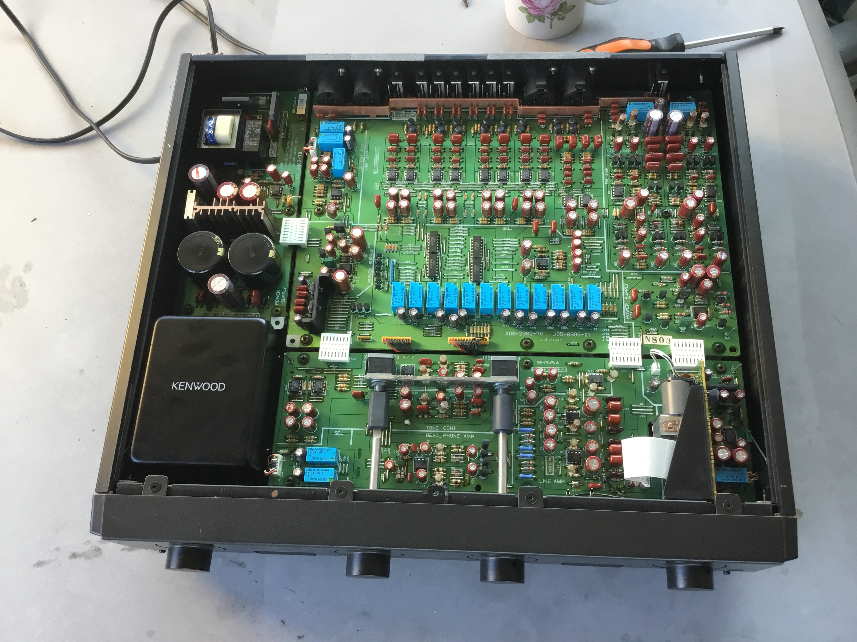

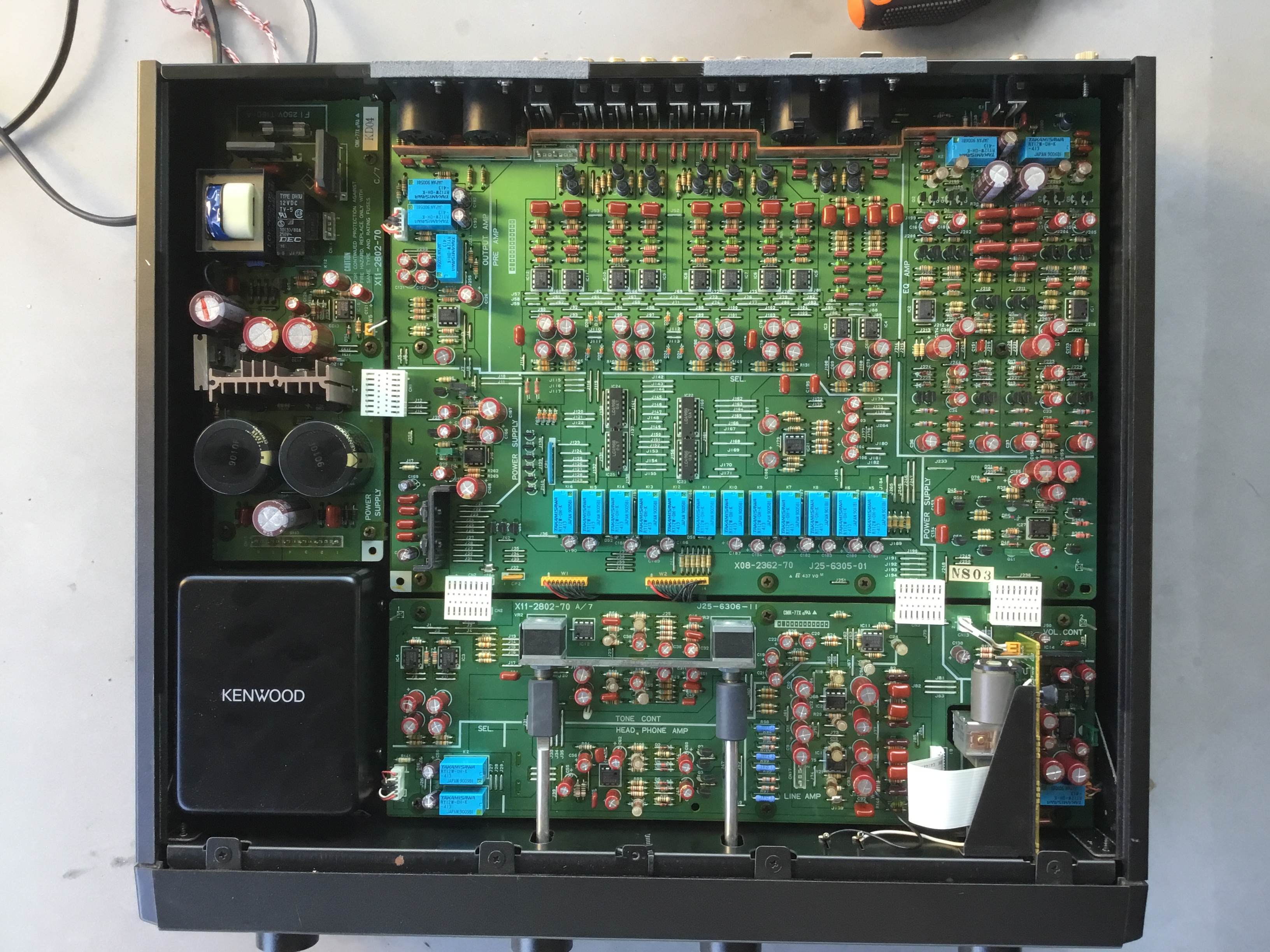

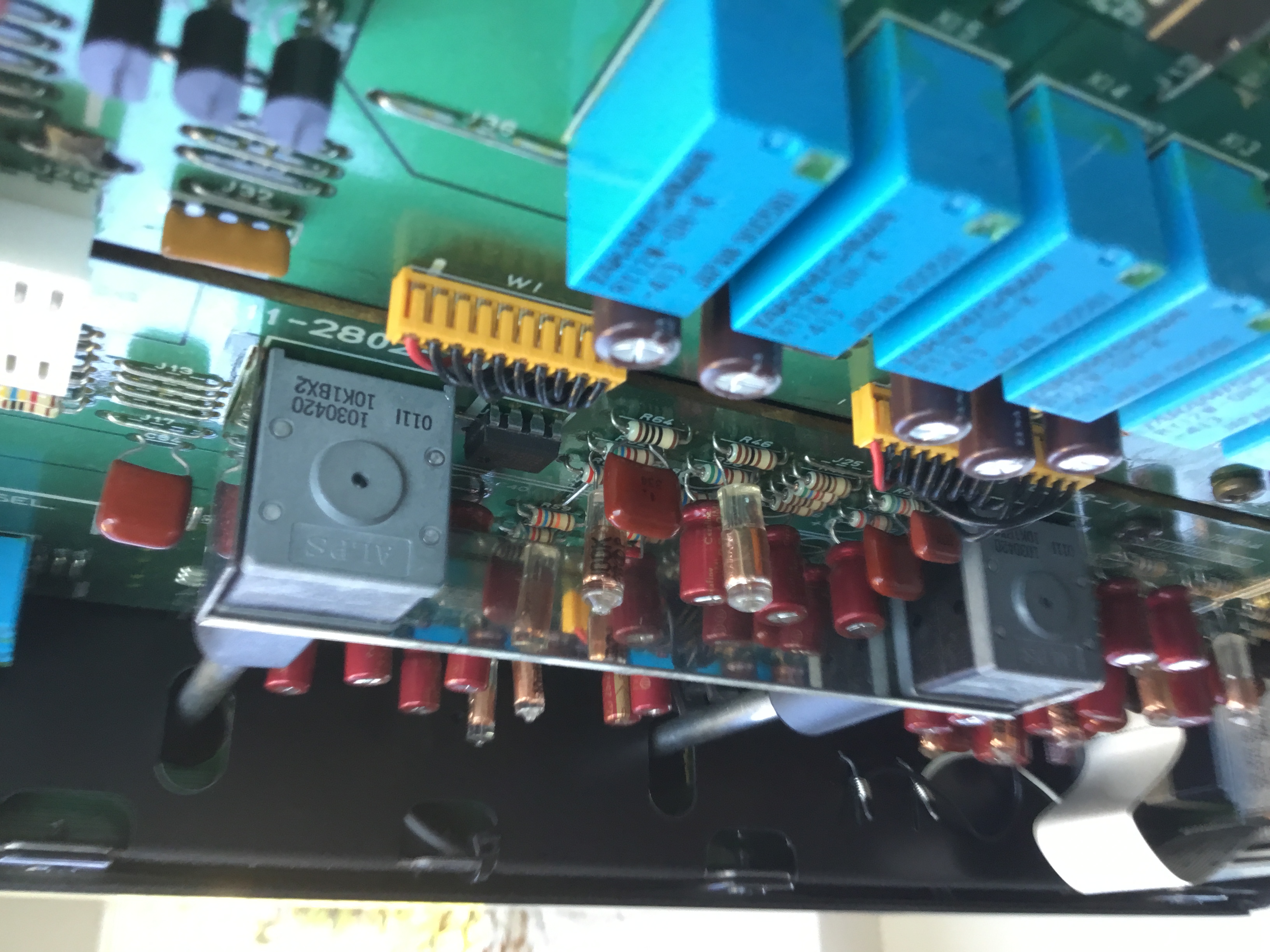

Hi, möchte hier einmal zeigen, wie ein "angeratener" Kondensatortausch eventuell dann aussehen könnte. Die "Spezial"-Elkos in dem braunen Becher mit Extra-Vergussmasse sind ja IMHO nicht mehr erhältlich. Also volles Risiko beim Austausch gegen handelsübliche. Auch die andere Montage stehend, gegen axial oder radial etc. klappt bei älteren Geräten ja meistens, weil die neueren Elkos fast durchweg kleinere Abmessungen haben. Der in den Bildern eingekreiste 1-uF-Elko konnte sogar durch Parallelschaltung zweier "besserer" Folienkondensatoren ersetzt werden. Die Frage, ob bei dem Austausch derart vieler Teile das Gerät hinterher neu abgeglichen werden müsste, kann ich verneinen. Stecker rein und spielt. Kein mysteriöses sporadisch auftretendes Geknacke mehr. ciao gustav

Karl B. schrieb: > Kein mysteriöses sporadisch auftretendes Geknacke mehr. Und die Fotos werden auch gleich wieder viel schärfer!
hinz schrieb: > Und die Fotos werden auch gleich wieder viel schärfer! OK, hätte noch sagen müssen, dass das Bild für "vor der Rasur" stark verwackelt ist. Hab aber leider kein anderes, möchte auch kein neues Bild anfertigen, da ich ja sonst das Gerät wieder in den alten Zustand versetzen müsste.;-) Beide Bilder sind übrigens nicht am selben Tag gemacht worden, pro Kondensator hatte ich mir meinen Lötkünsten entsprechende Bedenkzeit erbeten. Eile mit Weile. :-) ciao gustav
