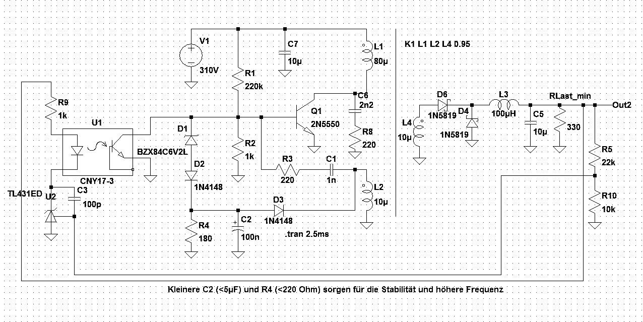

Hallo Leute! Ich habe da eine kleine Frage: wie funktioniert das?
Beschreibung: Gegeben ist ein Oszillator, der in den Schaltnetzteilen
als Oszillator für die Spannungs-Hilfsversorgung eingesetzt wurde. Diese
Art von Oszillatoren gehören nicht irgendwohin so richtig, aber sein
Zweck ist eine höhere Spannung in kleinere umzuwandeln und für relativ
kleine Ströme am Ausgang. Deswegen würde er am besten doch in die
Leistungselektronik passen. Der Transistor Q1 arbeitet in Schaltbetrieb:
wenn die Spule des Transformators L1 den Stromanstieg hat wird der
Transistor-Steuerstrom in L2 erzeugt und über C1/R3 über Basis fließen
(Mitkopplung), was zur Stromerhöhung in L1 wiederum sorgt; Transistor
steuert voll durch. Fängt Kollektor-Strom abzufallen, so wird  in der
Spule L2 ein negativer Strom erzeugt und Q1 fängt an zu sperren, so dass
durch L1 immer kleinere Strom fließt bis der Transistor voll sperrt. Das
kann entweder durch Sättigung des Kernes von L1/L2 geschehen oder
Transistor hat sein Sättigungsstrom erreicht. Dritte Variante wäre: es
kann durch C1 kein Steuerstrom mehr fließen, weil er auf U(L2)max.
geladen ist. Deswegen sind R3 und C1 in erster Linie für die
Schaltfrequenz verantwortlich. C6/R8 glätten Spannungsspitzen, die am
Q1(c) entstehen wenn Q1 anfängt zu sperren, weil wegen Physik der Spule
der Strom im L1 nicht sofort auf 0,00A fallen kann. C6/R8 schützen damit
Q1(c/e)-Übergang von Überspannungen.
Mit R1/R2 wird Arbeitspunkt des Transistors eingestellt. Über D3 baut L2
überschüssige Ladung ab beim Sperren von Q1.

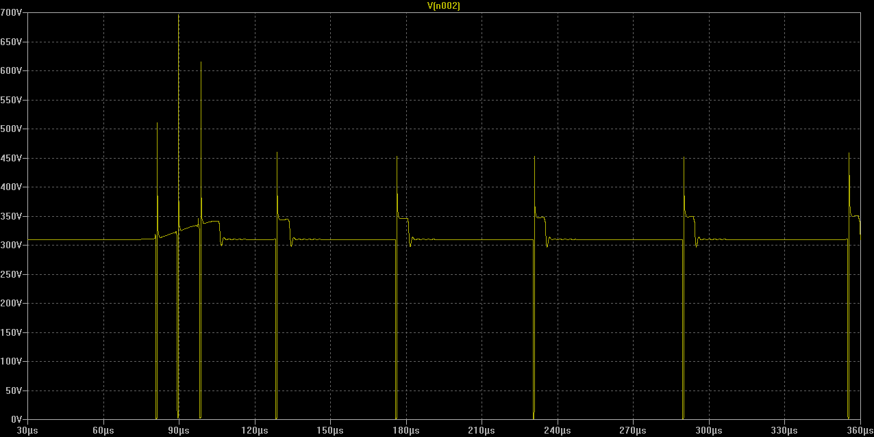

Frage: welche Rolle spielen hier C2/R4, bzw. D2/D3/D4. Oszillatoren wie
Joule-Thief für kleinere Spannungen kommen doch ohne aus. C2/R4 ist ja
Strom-Tiefpass. Was macht er genau da. Bei größeren Werten von C2 (10µF,
wie in Originalschaltung) gibt es in Simulation mit LT-Spice Abrisse der
Funktion -> Oszillation wird unterbrochen. Nach meinen Vorstellungen
soll das genau umgekehrt sein, weil C2 Arbeitspunkt ...? Was macht es
eigentlich mit Arbeitspunkt? Dienen die Dioden dazu C2 negativ
vorzuspannen? Aber wozu -> Stabilität?
von hinz (Gast)
Ringing Choke Converter
von MaWin (Gast)
C2 bildet die Spannungsregelung, abreissen der Schwingung ist also sein
Ziel.
von THOR (Gast)
Soweit ich das verstanden habe fängt D4 an zu leiten sobald C2 eine
Spannung kleiner gleich -9V erreicht hat.
Komplett reisst die Schwingung dann aber nicht ab, sondern die
Leitend-Phase fällt nur kürzer aus da sich C1 nicht komplett entladen
kann (er muss das über R3 tun, der Strom von L2 sucht sich aber lieber
den viel niederohmigen Pfad über D4).

von der schreckliche Sven (Gast)
So eine Art von Schaltung, ob mit bipolarem oder Mosfet, findet man oft
in Schaltnetzteilen mit kleiner Leistung. Die Vorteile sind geringer
Aufwand und äußerst niedrige Leerlaufleistung.

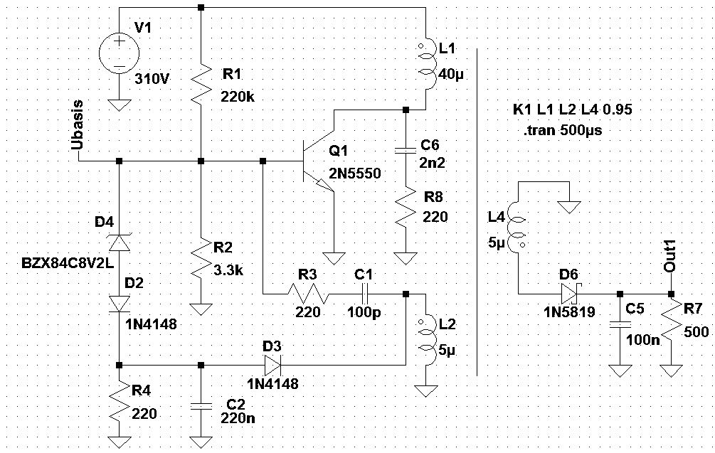

von Johann (Gast)
Danke für Ergebnisse, Gedanken. Diese Oszillator dient nur der
Vorversorgung von eigentlichen Steuer-Chip, wie LT494, in PC-Netzteilen
für 300-500W Leistung (vergleichbar kleine Leistung in
leistungselektronik). Sein Ausgangsstrom liegt bei 30mA oder so, und U
bei ca. stark swankenden 30V, dafür gibt es aber galvanische Trennung
von dem Netz.
Ich will nur verstehen wie C2 für den Abrieß der Oszillation sorgt,
b.z.w. was D4/D2-Zweig und D3-Zweig damit zu tun haben. Wie soll denn R4
deminsioniert werden?
von THOR (Gast)
Hab ich doch schon erläutert:
(Korrektur an der Stelle: Den etwas niederohmigeren Pfad über D3)
Ich würde R4=R3 machen wobei sich R3 wiederum aus gewünschter
Zeitkonstante und C1 ergibt.
R4 größer bedeutet, dass die Spannungsbegrenzung früher einsetzt und der
maximale Ausgangsstrom eher sinkt.
R3 größer bedeutet, dass sich C1 langsamer lädt und entlädt und demnach
die Schaltfrequenz sinkt.
R4 und R3 unabhängig voneinander zu verändern erlaubt es, den Duty Cycle
einzustellen. Damit wird es möglich, die Schaltung etwas an das
Verhältnis Uin/Uaus anzupassen.
Möchte man weniger Ausgangsspannung, muss D4 entsprechend früher leiten
und zudem sollte (muss aber nicht) man R4 größer machen, damit die
Abschaltphase länger dauert.
Wenn Du L4 (wo ist L3?) umpolst und so einen Sperrwandler draus machst,
dann wird ein Schuh draus. Nach dem Einschalten fließt über den
Spannungsteiler R1/R2 ein kleiner Strom in Die Basis von Q1. Der daraus
resultierende Kollektorstrom induziert in L2 eine Spannung, die über C1
den Basisstrom wesentlich erhöht. Durch diese positive Rückkopplung wird
Q1 in die Sättigung gesteuert. Das dauert so lange, bis C1 nahezu auf
die Spannung an L2 geladen ist (C1 ist also das frequenzbestimmende
Bauteil). Der Strom durch L1 ist mittlerweile so stark angestiegen, daß
der kleine Kollektorstrom, den R1 ermöglicht, einem Sperren des
Transistors gleichkommt. In der Sperrphase sind nun die Spannungen an
den Wicklungen umgekehrt, wodurch durch D6 ein Strom in den Ausgang
fließt. Der Stromfluß dauert so lange, bis sich der Übertrager
entmagnetisiert hat. Dann beginnt das Spiel von vorne. Da die
Einschaltzeit von Q1 durch C1 bestimmt wird, und die Entmagnetisierung
mit steigender Ausgangsspaannung weniger Zeit braucht, steigt die
Leistung mit der Ausgangsspannung. Eine Regelung ist also dringend
nötig. Und jetzt kommen D3 und D4 ins Spiel. Ausgangspunkt ist, daß die
Spannung (Volt pro Windung) an allen Wicklungen gleich ist. Dadurch
verhält sich der Wert der negativen Spannung an C2 proportional zur
Ausgangsspannung. Wird D4 leitend, bekommt Q1 keinen Basisstrom mehr und
die Schwingung stoppt. C2 und R4 bestimmen die Zeit des
Schwingungsaussetzers. Im Leerlauf geht die Schaltung in den sog. burst
mode. Dadurch ist bei einem 5V/1A Steckernetzteil eine Leerlaufleistung
von 0,1 Watt möglich. Die Dimensionierung Deiner Bauteile ist noch sehr
verbesserungsfähig, angefangen bei Q1. Aber Du kriegst das schon hin.

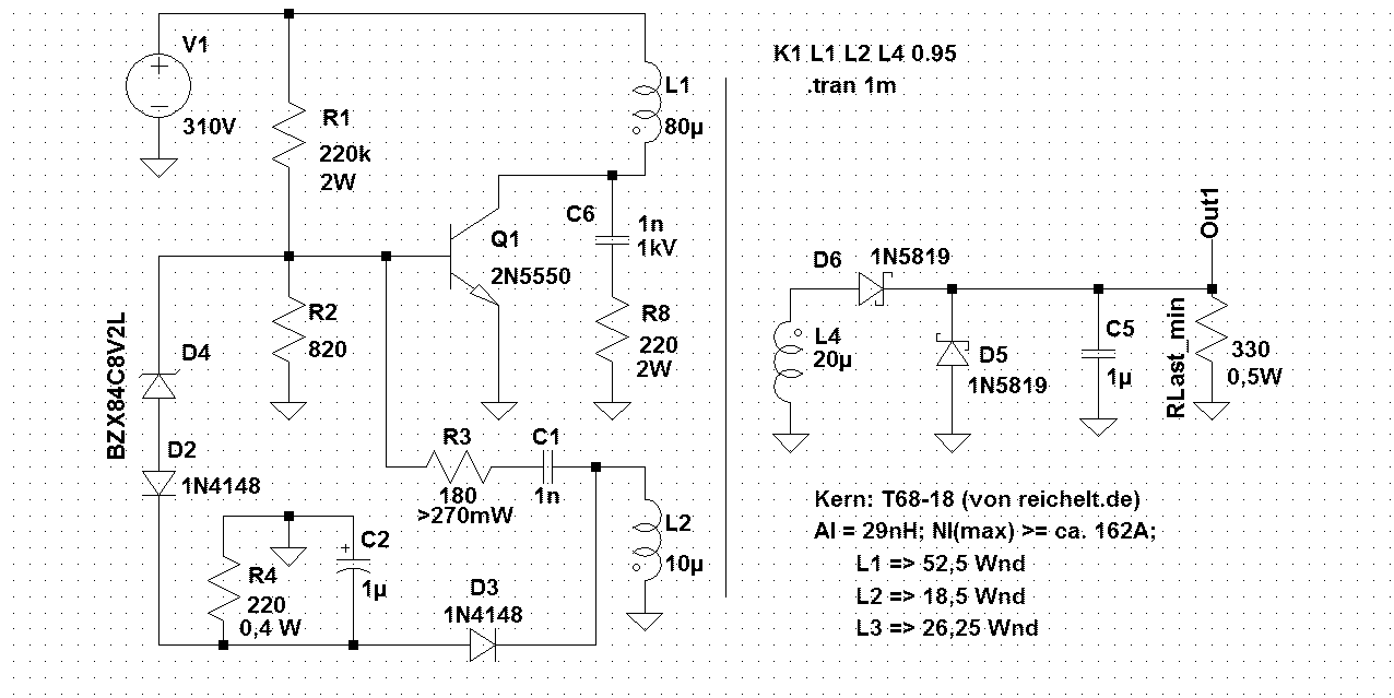

von Johann (Gast)
Danke dir, "der schreckliche Sven"! (L3 war in Serie mit L4 und wurde
wegen Einfachheit raus gekürzt). Ich muss da was gestehen:
Meine 7 Fehler: 1) Wegen Proportionalität an C2 (bis zu 10µF) zu Ausgang
habe ich übersehen. 2) R2 soll so dimensioniert werden, dass der
Transistor eher sperrt, denn sein kurzzeitiger Steuerstrom kriegt er
hauptsächlich über L2. Nur dann singt die Leistung am Transistor von 70W
auf ca. 1,5-2W bei selber Wirkung auf Ausgang. R2 ~ 470 Ohm-1kOhm wäre
OK. 3) Ausgangskondensator C5 ist nur wegen Simulation klein, hier wäre
Richtwert 10µF gut. 4) Transistor Q1 mit höchster Spannung aus
LT-Spice-Standard-Bibliothek ausgewählt (Uce=150V). Hier sollte man
eigene Bibliothek einfügen mit richtigen Transistor für 400-450V nehmen.
Zeit zu schade -> die Simulation macht aber auch so mit. 5) Regelstrecke
Out-In hab ich wegen Einfachheit ausgelassen, denn es ging um die
Verständnis von andere Art der Stabilität als Konstanz der
Ausgangsspannung, und 2 Regelschleifen würden somit einige Leser
womöglich ablenken.
Regelstrecke für Ausgangsspannung soll tatsächlich nacher über
Optokoppler und einem TL431 im Ausgang gemacht werden; Transistor des
Optokopplers soll beim erreichen der Ausgangsspannung R2 überbrücken,
und Q1 zum sperren bringen.
Fehler 6) von mir ist: ich habe nicht angedeutet, dass 310V-Seite und
L4-Seite unterschiedliche Massen haben, und Galvanisch getrennt sind. 7)
Anforderungen der Schaltung nicht angegeben: Die Schaltung soll es
ermöglichen Spannungen (galvanisch getrennt von 50Hz/230Veff Netz) von
5V bis 30V zu erzeugen. Strombedarf von 30mA soll damit bedeckt werden.
Besonderes stabil soll's in der Entwicklungsphase nicht sein, weil
Regelung, wie in 5) beschrieben später kommt.

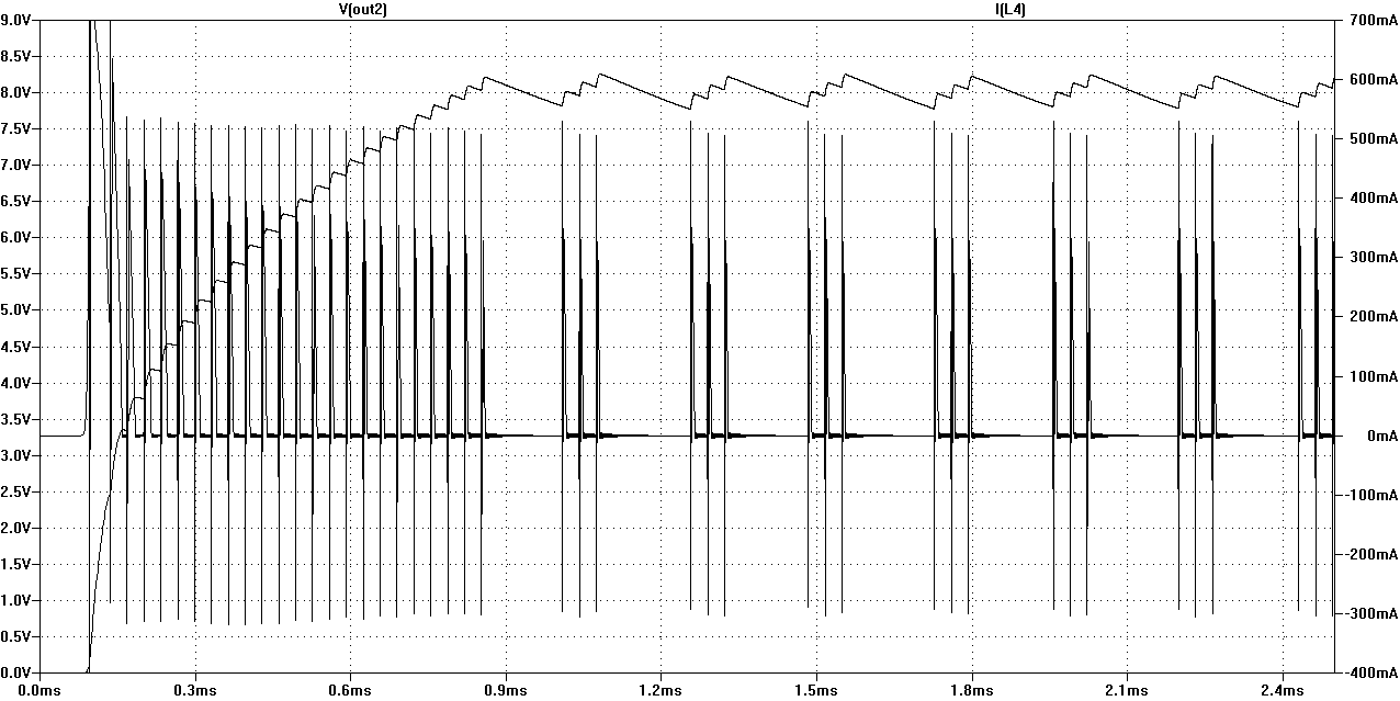

von Johann (Gast)
Ok, hier ist die komplette Schaltung und Diagramm mit Stromabrissen.
Aber wie gesagt, was regelt hier was, wenn zusätzlicher Regler dabei
ist, Strom-Ausgleichs-Spule für die Kommutation... Ich würde gerne mehr
über die Dimensionierung nachlesen, vor allem Spulen, falls die
Ratschläge da wären. Dank an alle im voraus.
Sieht für mich aus wie ein normaler geregelter Sperrwandler.
von hinz (Gast)
Wicklungssinn der Spulen ist falsch.
Nö, die Punkte im Schaltplan sind falsch.
Doppel-nö, die Punkte sind richtig für einen Durchflusswandler.
Der aber so vielleicht in der Simulation funktioniert, nicht aber in der
rauen Wirklichkeit.
Johann, bleib bei der ersten Schaltung.
Ob dann der TL431 oder die Hilfswicklung die Ausgangsspannung regelt,
hängt von der ZAHL DER WINDUNGEN ab.

ab. -> Regelung muss her, damit das nicht geschieht. Erste Schaltung hat
keinen Regler, nur Stellglied für die Heufigkeit der Impulse. Diese
hängt nur von R4/C2 ab und nicht von Ausgangsspannung oder Strom. Das
ist ein Steller, kein Regler. Zweite Schaltung dagegen soll wirklich
regeln.
Beim aufbau (irgendwann später) soll zuerst die Schaltung ohne Regler
(TL431 auslassen würde reichen) aufgebaut werden. Dann R4/C2 solange
verändern, bis ein Paar Volt unter Last mehr als gewünscht rauskommen.
Danach berechnete R5 und R10 mit TL431 einbauen. (Berechnungen laut
Datenblatt von TL431).

Und noch: Schaltung 1 ist bei richtiger Polung der Wicklungen ein
funktionsfähiger Sperrwandler. Diese Schaltung ist in vielen
Steckernetzteilen bis ca. 10 Watt anzutreffen. OHNE Optokoppler.
Schaltung 2 ist ein nicht funktionierender Durchflusswandler. Dem
Übertrager fehlt nämlich die Entmagnetisierungswicklung.

Ich füge hier einen Schaltplan (Sperrwandler) zu mit einigen Angaben zur
Dimensionierung der Bauteile, die ich aus der Simulation und
Datenblätter abgelesen habe. Danach würde ich ein Paar Beiträge mit
meinen Anregungen hintereinander einfügen, um sie von einander zu
trennen: Funktion der Schaltung und ein Paar Worte zur Dimensionieren
der Bauteilen. Warum Transistor-Schaltbetrieb hat ist schon mehrmals
beschrieben, da brauche ich nicht noch mal ran. Der Transistor bekommt
so eine Ube von R1/R2, dass er eher sperrt.
Sieht doch gut aus. Fast.
D5 hat da nichts verloren.
C5 sollte viel größer sein. ~1000µF wären gut.
Und die Primärwicklung hat schon abenteuerlich wenig Windungen.

Das Stimmt, D5 kann raus.
Hochfrequenztrafos soll man möglichst aus Perspektive der Leistung
betrachten; aber ich habe noch kaum praktische Erfahrungen damit und
kann mich nur von Simulationswerten und Ihren Ratschlägen abstoßen. Nun
die Beschreibung:
Transistor im Schaltbetrieb:
Im all ersten Eintrag hab ich schon Schaltbetrieb beschrieben:
Transistor verstärkt mit Kollektorstrom über Trafo eigene Steuerstrom in
L2 und kann wegen dieser Mitkopplung Impulsmessig nur in Sättigung
arbeiten. Entweder voll auf oder voll zu. Ankopplung geschieht über
C1/R3. Sie bestimmen Zeitlänge des Stromimpulses in L1; L1 selbst
bestimmt in der Zeitspanne t(impuls) ~ C1*R3 die Höhe dieses Stromes i=
(1/L1)Integral(Ub/dt). Wenn C1 aufgeladen ist, kann kein Steuerstrom von
L2 mehr fließen und Tr. geht zu. Die in L1 gespeicherte Energie übergeht
fast komplett auf C6/R8 und lädt C6 auf ziemlich höhe Spannung. Während
der Abbau des Feldes im Trafo liefert L2 negativen Strom und sperrt den
Transistor. R3 bestimmt maximale (Basis-)Steuerstrom-Anteil und mit C1
zusammen bildet er eine Zeitkonstante Tau = Faktor * R3*C1. Der Faktor
ist abhängig von Transistor (hfe, ausreichende Basisstrom für die
Sättigung...). Der C1 hat keine besondere Anförderungen; Richtwerte sind
1-10nF/50V. Bei R3 sind’s 100-330 Ohm/0,5W denkbar.
Zwischen einzelnen Stromimpulsen folgen (Impuls-)Pausen. Der Transistor
sperrt in diesen Pausen. Man soll an dieser Stelle Ende des
Stromimpulses sich genauer anschauen: Beim Abbau des Feldes im Kern des
Trafos wird in L2 negativer Strom erzeugt. Der Transistor sperrt als
Folge und dieser neg. Strom fließt weiter und entlädt über D3 den
Kondensator C2. Hier entsteht eine negative Spannung, welche Transistor
zum Sperren bringt, und zwar für solange, bis die negative Spannung
durch Ströme im R4 (ferner auch D2/D4) bis auf Z-Diodenspannung abgebaut
wurde. Dauer dieser Pause soll proportional zum t(p)  ~ C2*R4 sein.
Man sieht daraus in erster Linie keinen Einfluss durch Ausgang, d.h. es
handelt sich nicht direkt um eine Regelung sondern nur um einen
Leistungsteil mit einem Stellglied: R4/C2 beeinflussen die Auszeiten von
Stromimpulsen, mit den im Grunde (I-übersetzt) der Ausgangskondensator
geladen wird. Kleine R4*C2 -> kleinere Pausen -> häufigere Stromimpulse
-> Höhere Ausgangsspannung. Man könnte im Grunge in Reihe zu R4 einen
Poti dazuschalten um die Ausgangsspannung justieren zu können. Die
Ausgangsspannung ist stark von Belastung abhängig. Wenn man unbekannte
oder veränderliche Last hat, wäre Regelung angebracht.
Ich will aber nicht sagen dass die Ausgangslast die Funktion der
Schaltung überhaupt nicht beeinflusst. Die drei Spulen hängen ja
zusammen und es gibt so was wie Gegeninduktivität und Übertragungsbürde
(Impedanzübertragung). Nur laut Simulation ist der Einfluss von Ausgang
bei angegebenen Werten erträglich klein. Variation von Rlast_min von 100
bis 500 Ohm bringt am Ausgang Spannungen von 16V bis 22V mit
Stromimpulsabstand 46µs-70µs. Zu der Schaltung gehört auf jedem Fall
eine Regelung mit z.B. TL431 um konstante Ausgangsspannung zu erhalten.
Man solle nur beachten dass ein Stromimpuls von 2A oder so mit seinem
Dauer ~ R3/C1 dem Ausgangskondensator eine ordentliche Ladung verpasst,
sodass diese schnell überladen werden könnte wenn C5 zu klein ist.
von Johann R. (iwan)
Dimensionierung der Bauteile:
Ich fange mit R1 an: ein normale 0,25W widerstand hat
Spannungsfestigkeit 250V, alles was drüber ist könnte Funken über die
Oberfläche des Widerstandes erzeugen und diese nach und nach zerstören.
0,6W können 300V ab und 1W-Widerstände 350V. Ich werde 1W Widerstand
einsetzen, auch wenn die Leistung weitgehend unterschritten wäre.
P(R4) = (max) (50V)^2/220 Ohm *(t(impuls)/T) = ca.1,5W laut Simulation.
R8 nimmt man von 2W Leistung und C6 soll 1-2 kV aushalten können, da die
ganze von L1 aufgenommene Energie beim abschalten in C6 übergeht.
Spannung an C6 springt dabei in die Höhe. Laut Simulation auf ca. 750V.
Ich werde 2kV-Festigkeit nehmen. R3, auch mit anderen Ohm-Werten, ruhig
0,6W nehmen. C5 soll mit ca. 2A-Stromimpulsen gespeist werden. Er soll
nicht zu klein dimensioniert werden: 10-100µF mit Spannungsfestigkeit
Uout * Faktor (1,3 ... 2).
Ich hätte nur noch Fragen zu Dimensionierung von Spulen. Welche Werte
wären in der Praxis üblich für L1/L2/L3? Ist das OK wenn ich die aus der
Schaltung übernehme? Kupferdraht-durchmesser? Kern, welcher Kern nehmen?
T68-18 von reichelt.de – würde der Reichen um TL494 anzusteuern
(15V/150mAss)? Bei T68-18 hatte ich Sättigungsstrom gemessen mit Tetta =
NI >= 162A. Bei 2Ass in L1 wären das 81Wnd, und bei Al 29nH/N^2 wäre
damit L1=190µH erreichbar, ich habe ca. Hälfte. Also sollte T68-18
reichen, oder? Frequenzmessig passt er ja. Soll man noch mehr beim Kern
beachten?

Deiner Simulation darfst Du nicht trauen.
In der Primärwicklung fließen nach 1µS bereits 3,875 Ampere.
Am Kollektor sind niemals 750 Volt.
Schau Dir mal das Verhältnis Primär-Sekundärwicklung an.
Da können am Kollektor gerade mal ca. 325V stehen.
Und die Entmagnetisierungsphase dauert eine kleine Ewigkeit.
Oder simulierst Du mit was ganz anderem?
Beim einschalten sind es ca. 700V
von Johann (Gast)
Was hat den Spannungsanstieg am Kollektor mit Verhältnis
Primär-Sekundärwicklung zu tun? Ich kann die Gedanke nicht folgen...
Sekundär: L2, L4 oder beide gemeint? Bei abstrakten C6=100p und R8=22
Ohm sind bei jedem abgebrochenem Stromimpuls (L1) ca.700V an Kollektor
von Q1. Dafür ist doch C6 da, um Spannungs-Spitzen zu unterdrücken und

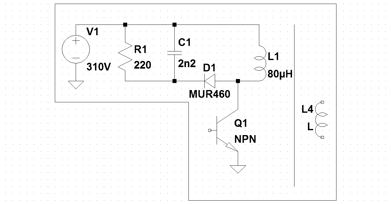

von THOR (Gast)
Den C6 Snubber kann man auch so aufbauen, dass die Energie in die
Versorgung zurückbefördert wird. Ne Schottky-Diode nach oben, ein
Kondensator um die Energie abzupuffern und ein Widerstand der die
Kondensatorspannung in die Versorgungsleitung entlädt.
Kondensator und Widerstand so bemessen, dass im Mittel so 400V
stehenbleiben. Das ist dann gleichzeitig auch so ungefähr die maximale
Spannung, die Q1 sieht.
THOR schrieb:
>  Ne Schottky-Diode nach oben, ...
Das stimmt, allerdings würde das Feld dann hauptsächlich durch i(L1)
abgebaut, weil das Hauptinduktivität ist und nicht durch L2 und L4.
Ausgangsspannung fehlt dabei laut Simulation auf ca. 1V. Hab schon auch
in Betracht gezogen. Feld muss durch hauptsächlich durch i(L4) abgebaut
werden!
von THOR (Gast)
Johann R. schrieb:
> werden!
Ja, deswegen guckt man ja, dass am Kondensator möglichst viel Spannung
stehenbleibt.
Wieder Kompromiss Wirkungsgrad/Bauteilaufwand, wobei Bauteilaufwand hier
Spannungsfestigkeit des Schalttransistors ist.
Meinen Sie so was? Das ist aber eine gute Idee! Ich hatte das sofort
falsch verstanden gehabt.
Moment mal! Also der Kondensator würde sich doch gar nicht entladen
während Stromimpulses in L1, also wird die Spannung auf 310V obendrauf
aufgebaut. Das sieht der Kollektor von Transistor ja auch. Dann macht es
ja keinen Unterschied ob erste oder zweite Variante mit Kondensator.
Oder meinen Sie eine andere Beschaltung als Diese? Die würde ich aber
gerne sehen...
von THOR (Gast)
Nee, so ist schon richtig. Aber beides deutlich größer, so 100n und 5k
oder so. Natürlich abhängig von der Schaltfrequenz.
Johann R. schrieb:
> Dann macht es
Das macht schon nen Unterschied.
- Snubber hat Stromfluss sowohl beim Ein- als auch beim Ausschalten von
Q1, stellt somit für Q1 kapazitive Last dar
- Snubber begrenzt Maximalspannung an Q1 durch Auffangen der
Selbstinduktion
- Snubber begrenzt di/dt was wiederum die Energiemenge verringert, die
auf die Sekundärseite übertragen wird
Diodenlösung:
- Führt Energie in die Versorgung zurück statt Sie zu verheizen
(zumindest teilweise)
- Stellt für Q1 keine kapazitive Last dar
- Leitet nur beim Ausschalten von Q1
- di/dt wird über die Gegenspannung an C1 begrenzt und ist daher im
Ich kann ohne Bild der Gedanke nicht folgen, obwohl es sich interessant
anhört. Könnten Sie bitte Schaltbild(-Teil) anheften? Im Internet gibt
es zig Variationen...
von THOR (Gast)
> sofort
Schaltbild ist genau so. Nur 5k und 100nF. Diode hatte ich ne BYT08 aber
da reicht sicher auch sowas wie ne UF4007.
von THOR (Gast)
Als Hinweis dazu aber noch: Das ist bei mir ein Sperrwandler der an 12V
betrieben wird. Daher auch Auslegung auf ca. 100V maximaler
Sperrspannung.
