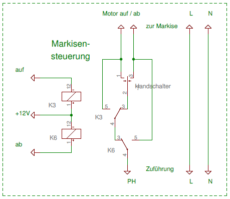

ich habe da mal eine Frage. Ich möchte gerne meine zukünftigen
elektrischen Rolladen automatisieren und vom Smartphone aus steuern. Da
ich 30 Rolladen zu steuern habe ist mir die Homematic funk Lösung etwas
zu teuer. Ich habe mir überlegt eine Lösung mit zwei Relais und einem
ESP8266 zu basteln, allerdings habe ich so etwas schon fertig gefunden.
Bei den Motoren handelt es sich um Einphasen-Asynchronmotoren der Firma
Portos mit eigenen Endschaltern. Jetzt stelle ich mir nur eine Frage:
Wenn ich den Schalter mit dem Relais beispielsweise in "hoch" Richtung
kurzschließe und die Rolladen hoch fahren, was geschieht wenn in diesem
Moment jemand den Taster in die runter Position betätigt?
In dem Haus meiner Eltern sind ebenfalls Elektrische Rolladen verbaut.
Dort habe ich mal den Taster für das herunterfahren betätigt und dann
gleichzeitig den hoch, daraufhin fährt das Rollo wieder hoch. Also wenn
beide betätigt sind immer hoch. Ist da eine innere Verschaltung in den
Tastern oder wir das durch die Rolladen so gesteuert?
Vielen Dank für die Hilfe!
--> "Bumm"?
Bei unseren Rolläden (ohne  "schmart Hohm") sind dort
rauf-/runter-Wippschalter verbaut, welche sich gegenseitig mechanisch
verriegeln. Hier würde die Relais-parallel-Variante früher oder später
zu Ahmeds "gandse Sdrasse dungel" führen.
Hallo kevin9r,
so schnell machts nicht bumm. Man muss nur, wenn ein Relais schaltet,
den Handtaster deaktivieren, s. beiliegende Schaltung.
Ja das Verhalten scheint auf eine mechanische Verriegelung hinzudeuten.
Aber auch dafür sollte die Schaltung anwendbar sein, da nur entweder ein
Relais oder ein Taster aktiv sein kann.
Viel Erfolg!
