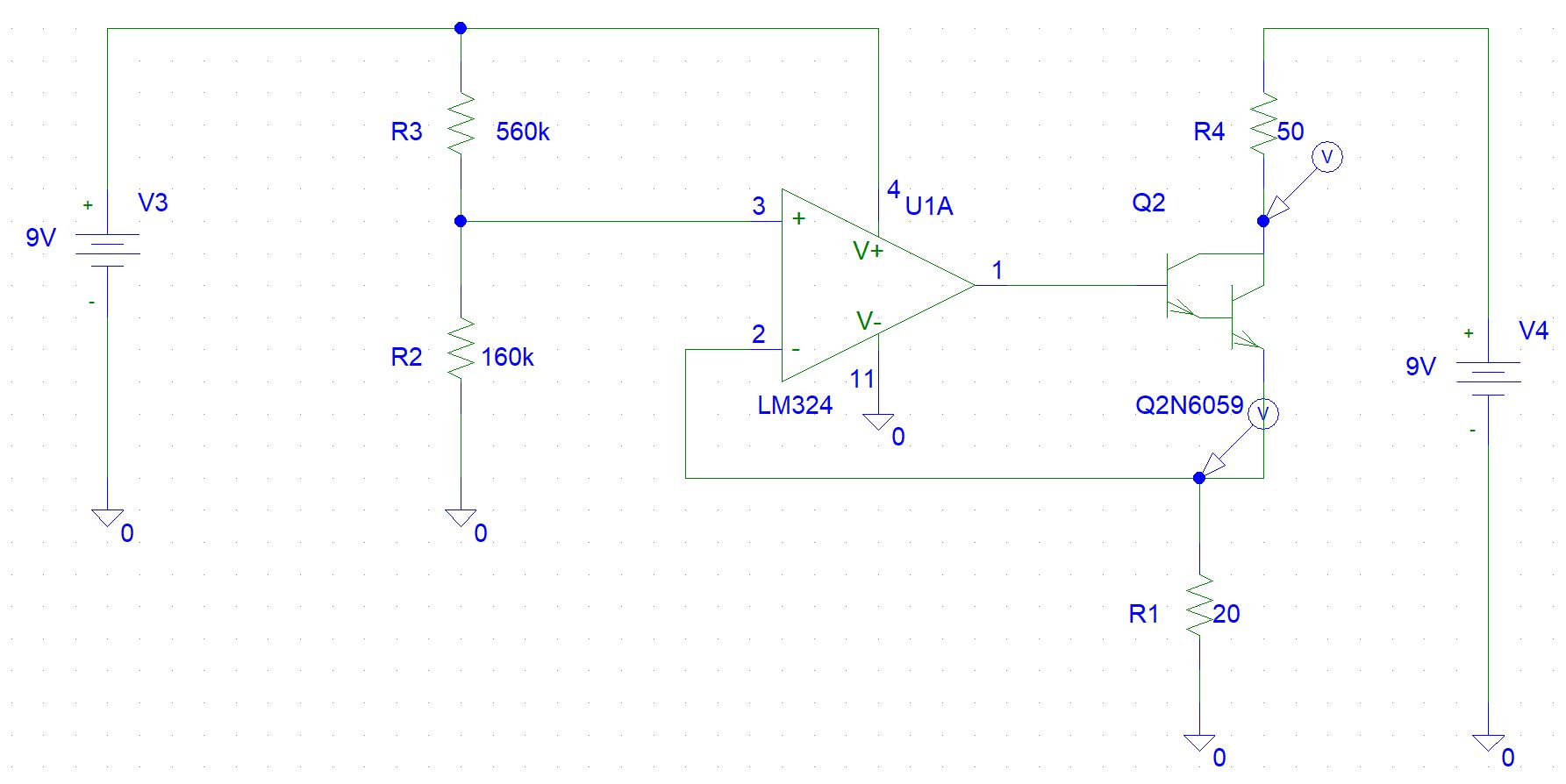

Zur Frage ob:
Antwort: kommt auf die Batterie an. Stichwort Innenwiderstand.
Im Normalfall (gängiger 9V Block) eher nicht.
Zur Frage womit:
mit der Schaltung aus dem Anhang jedenfalls nicht.
Die Stromsenke ist falsch dimensioniert.
#5047997
So bestimmt nicht!
Du hast gesamt mindestens 70 Ohm im Entladekreis, da fließen keine 10 A,
sondern nur 100 mA. Deine Batterie müßte 900 V haben.
Anderer Ansatz:
Bestimme doch mal den Innenwiderstand der Batterie (errechnen über zwei
Belastungsfälle), dann wird es realer.
Gruß   -   Werner
Gast #5048004
Hallo, Neugieriger,
> kann man eine Alkaline Batterie 9V-Block mit kurzen Impulsen von <10ms
> mit 10A belasten?
Deinem Schalltbild nach fragst Du, ob sie das abgeben kann.
Nein, wegen ihres Innenwiderstandes.
Gerade mal bei "großen C" geschaut, eine "High Energy Lithium 9 V Block
Batterie" gefunden mit "Pulse Capability: 1050mA".
Im Zweifelsfalle selber messen.
Für Deine Schaltung passt statt V4 eine geladene Kfz-Starterbatterie.
Die liefert weit mehr als 10 A.
Ciao
Wolfgang Horn
Gast #5048044
> mit 10A belasten?
Sind 0,1 Coulomb Ladung.
Wie oft? so viel Energie hat ein 9V Block nicht.
Innenwiderstand ist wie schon mehrfach gesagt viel zu hoch.
Also Elko. Bei 2V Spannungsverlust müssten das für die 10A und 10ms
50000µF sein.
Oder du packst 30 9V Blocks parallel, oder nimmst einen Akku, oder ...

OP #5048382
Vielen Dank für eure Antworten.
Den innnen Widerstand Ri hab ich vollkommen
aus den Augen verloren. Ui/Ri=Iges << Natürlich.
Zur meiner Schaltung:
Die Dimensonierung wurde im Schaubild willkürlich
gewählt.
Ich möchte mit einer Konstantenstromquelle Elektronische-
Zünder zünden.
Ich hab auch schon über einer Schaltung mit einem LC-Glied
nachgedacht. Die Spule soll dann den nötigen Strom liefern.
Eine andere Variante wäre eine Ladungspumpe mit Kondensatoren,
die eine gewisse Spannung erzeugen.
Mithilfe des ohmeschen Gesetzes erreich ich meinen Strom.
Gibt es brauchbare Schaltungen eurerseits?

Persönliche Seite #5050346
Wenn Du Sprengstoff oder Feuerwerk zündest dann will ich nicht in der
Nähe sein, auch wenn Du da Ultraschallsensoren einbaust und
philosophisch davon überzeugt bist, dass man alles machen kann und darf
wofür man selber die Verantwortung übernehmen will.
Ein beispielhafter A-Zünder braucht 0.6A für 10ms um zuverlässig zu
zünden und hat 4Ohm. Das geht mit einem 9V-Block vielleicht so gerade
eben noch. Sagen wir mal der hat 8Ohm Innenwiderstand, dann sind wir bei
möglichen 9/12=>0,75A. Wenn da die Leitung zum Zünder oder die Kontakte
noch was draufgeben klappt es nicht mehr.
Diese Schaltungen oben kapiert hier offensichtlich keiner, weil Du da
durch den Darlington 2V opferst und zusätzlich 70 Ohm reinbringst,
7V/82Ohm=>85mA
Jetzt mein Tipp:
Sorge dafür, dass der Steuerkreis über einen Transistor ein Relais
schaltet und auf der Lastseite verwendest Du 2x 4,5V Flachbatterien und
dazu parallel einen Elko 10mF@16V.
Damit sind wir dann, wenn man nur die Batterien betrachtet bei 2*2Ohm
Innenwiderstand und erreichen schon mal 1A.
Wenn wir mal schauen wieviel Strom wir maximal in 10ms aus dem Elko
bekommen (entlüde er sich komplett auf 0V): I = 10mF* 9V / 10ms => 9A
Voila, 10A :-D
