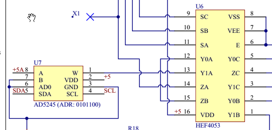

Hallo Zusammen,
ich habe einen Poti "AD5245" von denen ich gerne einen schritt berechnen
möchte.
Dieses poti kann man auf 256 Position stellen, nun weiss ich nicht wie
gross ist überhaupt einen schritt ist damit ich daraus meinen Spannung
setze?
Danke in voraus

und wie kann ich dann die Spannungen jeder schritt berechnen ?
z.B: Wenn einen schritt 1/256 ist.
Danke
von Achim S. (Gast)
"Ein Schritt" bedeutet zunächst mal nur eine Widerstandsänderung
zwischen den Anschlüssen des Potis. Ob und wie daraus eine
Spannungsänderung wird, hängt davon ab, wie du das Poti beschaltest.
Wenn du damit einen Spannungsteiler aufbaust, dann musst eben du die
Widerstandsänderung in die Spannungsteilerformel reinstecken und
rechnen.
von Pandur S. (jetztnicht)
Du bekommst erst man einen einstellbaren widerstand, der zwischen der
Versorgungsspannung laeuft. Eine Spannung gibt es deswegen noch nicht.
Du kannst einen Spannungsteiler mit einem externen Widerstand bauen. Und
dann die geteile Spannung rechnen.
Einen internen Spannungsteiler zu bauen, dh eine Spannung an das die 3
Anschluesse, falls vorhanden anlegen, kann man auch. Dann ist die
Spannung ueber einer Stufe 1/256 der angelegten Spannung.
Was soll's denn werden ?
von Fred_Gast (Gast)
Der Poti AD5245 ist mit einen HEF4053 verbunden. Der wiederum mit einem
Mikrocontroller verbunden ist.
Ich möchte es SW mässig die Spannung auf einen bestimmten Value setzen.
Die Schaltung sieht so aus (sehe bitte Anhang)
von Achim S. (Gast)
Na: dann würde ich an deiner Stelle man nachschauen, wozu so ein HEF4053
wohl gut ist. Und dann würde ich nachschauen, was "auf der anderen
Seite" am HEF4053 dranhängt. Und wenn man das weiß kann man
wahrscheinlich grob ausrechnen, wie groß die Spannungsänderung bei einem
Schritt des AD5245 ist.
Irgendein Grundverständnis für die Funktion deiner Schaltung solltest du
schon entwickeln. Sonst nützt es auch nicht viel, wenn du die "Größe
eines Spannungsschritts" hier vorgerechnet bekommst.
Im Gegensatz zu mechanischen Potis haben die digitalen einen
Serienwiderstand am "Schleifkontakt", der im Datenblatt angegeben ist.
"Wiper Resistance" 50...max.120 Ohm
Das "Poti" besteht eigentlich nur aus 255 Widerständen und einem
1-aus-256 Analogumschalter.
