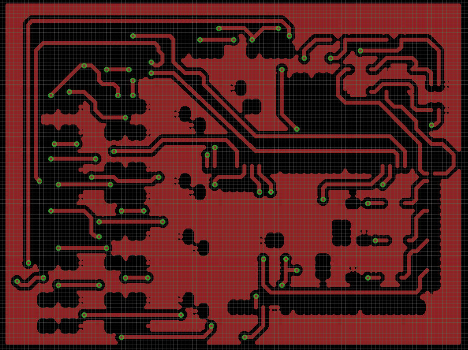

Hi, ich habe ein Bild angehängt, wo man meine Massefläche(auf Top) sieht. Nun habe ich viele Masse-Inseln. Stellt es ein Problem dar oder ist es egal?

Hi, ich habe ein Bild angehängt, wo man meine Massefläche(auf Top) sieht. Nun habe ich viele Masse-Inseln. Stellt es ein Problem dar oder ist es egal? Markus schrieb: > Stellt es ein Problem dar oder ist es egal? Kann sein. Ohne zu wissen, was da wo ist lässt sich nichts Genaueres sagen. Im Allgemeinen deuten solche hinterher dahingeflutete Kupferinseln aber auf ein nicht durchdachtes Masse- oder sogar Versorgungskonzept hin. Oder andersrum: würde die Platine auch ohne die geflutete Masse funktionieren? Ich mache meistens auf die Rückseite auch eine Massefläche. Dann setze ich Vias (auch GND nennen, sonst werden sie nicht verbunden!), um sicherzustellen, dass die Masseflächen auch tatsächlich miteinander verbunden sind.
#5048702
Lothar M. schrieb: > Markus schrieb: >> Stellt es ein Problem dar oder ist es egal? > Kann sein. > > Ohne zu wissen, was da wo ist lässt sich nichts Genaueres sagen. > > Im Allgemeinen deuten solche hinterher dahingeflutete Kupferinseln aber > auf ein nicht durchdachtes Masse- oder sogar Versorgungskonzept hin. Ja nicht so einfach, wenn die Platine sehr voll ist. > > Oder andersrum: würde die Platine auch ohne die geflutete Masse > funktionieren? Wie meinst du das? Wenn die Massen alle miteinander verbunden sind, dann sollte es gehen. Sind die Massen denn alle miteinander verbunden, auch wenn Kupferinseln vorhanden sind?
#5048704

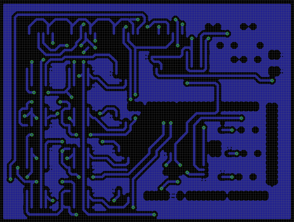

Günter N. schrieb: > Ich mache meistens auf die Rückseite auch eine Massefläche. Dann > setze > ich Vias (auch GND nennen, sonst werden sie nicht verbunden!), um > sicherzustellen, dass die Masseflächen auch tatsächlich miteinander > verbunden sind. Ich habe auf beiden Seiten Masseflächen. Sind die Massen auf beiden Seiten nicht miteinander verbunden? Kann schon sein, wenn z.B. ein bedrahtetes Bauteil in einem durchkontaktierten Loch steckt. Andere Flächen wie z.B. in Deinem Bild unten rechts scheinen keine Bauteile zu enthalten, die sind dann nicht mit Masse verbunden. Deshalb setze ich manuell die Vias. Masseflächen füllen nur so gut es geht. Daher können sie an Engstellen auseinanderfallen. Dummerweise meint EAGLE keine Airwires zu brauchen sobald Pads innerhalb von Massepolygonen liegen. Daher mache ich Layouts immer erst mal ohne GND-Fill (d.h. ich schiebe das Füllpolygon nach außerhalb der PCB-Fläche zusammen) und lege die Leitungen bis es keine Airwires mehr gibt. Erst dann wird mit GND gefüllt. Vorder- und Rückseite sind auch nicht automatisch verbunden. Dazu braucht man zusätzliche GND-Vias. Am besten viele rund um das ganze PCB. So als ob man es tackern würde... Ich habe es gerade noch mal gecheckt. Bei den Massepolygonen habe ich "Orphans" nicht angehakt. Bei Ratsnest bleiben dann Flächen frei, wo Eagle keine verbundene Massefläche reinbekommt. Dort setze ich dann Vias, wie der Vorredner schon sagte, die den gleichen Namen wie die Massefläche haben müssen. Dann nochmal Ratsnest, und die freien Flächen werden gefüllt und sind mit Masse verbunden.

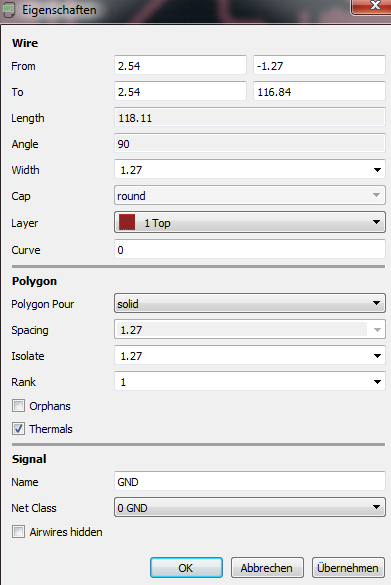

Ich verstehe noch nicht so ganz wie ich das mit den Vias machen soll? Ich habe im übrigen das Polygon erst angelegt nachdem alle Luftlinien außer GND verbunden waren. Ich habe mal die Vias aktiviert. Siehe Bild Schalte mal die Orphans bei den Polygonen aus und mache Ratsnest. Dann bekommst Du nur zusammenhängende Masseflächen. Einige Bereiche wie der auf der Vorderseite unten rechts werden leer bleiben, weil Eagle da keine zusammenhängende Massefläche hinbekommt. Dann setzt Du ein Via in die leere Fläche unten rechts und nennst es so wie die Massefläche (z.B. GND) und machst nochmal Ratsnest. Nun wird die leere Fläche gefüllt. Diesen Vorgang wiederholen, bis es keine leeren Flächen mehr gibt.

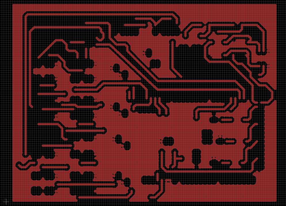

Ich Orphans nie eingeschaltet. Siehe Bild An den leeren Flächen befinden sich doch Bauteile, da kann ich doch keine Masse hinlegen
#5048868
Markus schrieb: > Ich verstehe noch nicht so ganz wie ich das mit den Vias machen soll? Ganz einfach: 1. mache dein Layout fertig OHNE irgendwelche Polygone und also vorerst OHNE Masseflächen. 2. dann kommt der DRC, bis du alles fehlerfrei hingekriegt hast. Damit hast du erstmal dein Layout verdrahtungsmäßig vollständig erzeugt. 3. jetzt lege deine Polygone resp. Masseflächen. 4. guck dir deine Masseflächen kritisch an, sieh zu, daß du überall dort, wo sie sich überlappen (top und bottom), ein Masse-Verbindungs-Via setzt. Das allererste derartige Via mußt du noch umbenennen, also zum GND machen. Alle weiteren solchen "Masseverbindungs"-Vias kannst du per copy vom ersten ableiten. 5. sieh zu, daß du - so gut es geht - mittels Vias deine Masseflächen auf Ober- und Unterseite so verbindest, daß es für die dort fließenden Ströme möglichst kurze Wege ergibt. Immer dran denken, daß sowohl die Versorgungsströme auf Vcc und so als auch die Signalströme irgendwo wieder zurückfließen müssen. 6. guck dir zum Schluß nochmal dein Layout an, und zwar auf die Verlege-Orte der sonstigen Signale. Oftmals kann man diese noch ein bissel herumrücken, um zu einer besser geschlossenen Masse-"Landschaft" zu kommen. W.S.

Danke, ich habs verstanden, aber gibt es da einen trick oder eine andere Möglichkeit alle Massen zu verbinden? ich sehe vor lauter linie+Massefläche keine überlappende Masseflächen mehr ^^ Hier ohne Fehler alles zu finden erscheint mir unmöglich
