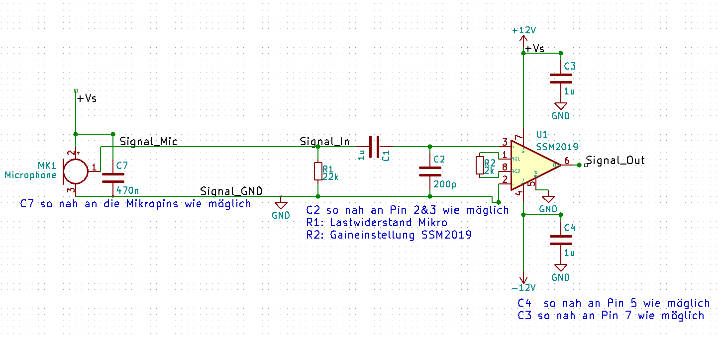

Ich habe Sennheiser KE 4-211-2 Elektretmikrofone[1] und möchte einen kompakten Vorverstärker bauen, der die Empfindlichkeit der Mikrofone (10mV/Pa) um den Faktor 6 verstärkt. Der Audio-Vorverstärker SSM2019[2] von AD erschien mir nach den Angaben im Datenblatt dafür gut geeignet. Für den Prototypen habe ich die Schaltung im Anhang verwendet. Die Stromversorgung der Mikrofone und des Verstärkers läuft über zwei 12V-Batterien. Ich habe versucht, mich bei der Beschaltung möglichst nah an den Datenblättern von Mikro und SSM2019 zu halten. Die Entkopplung des SSM2019 mit 1μ-Kondensatoren steht nicht im Datenblatt, ist aber hier beschrieben: https://ez.analog.com/thread/40047 Wenn ich einen Funktionsgenerator an Signal_In/GND anschließe scheint alles in Ordnung. Wenn ich jedoch das Elektretmikrofon anschließe, messe ich einen unerwarteten DC-Offset am Ausgang des Verstärkers (ich weiß leider gerade den genauen Wert nicht mehr). Da ich leider noch lange kein Experte für solche Verstärkerschaltungen bin: Ist meine Schaltung richtig aufgebaut, oder fehlt da irgendetwas? [1]: Datenblatt Sennheiser KE 4-211-2: https://www.distrelec.de/Web/Downloads/01/00/03010100.pdf?mime=application%2Fpdf [2]: Datenblatt SSM2019: http://www.analog.com/media/en/technical-documentation/data-sheets/SSM2019.pdf
#5048684
ich denke Verbindung von PIN2 zu PIN4 muß doch getrennt sein oder? Siehe Beispiel im Datenblatt auf Seite 7 Figur 4. GND ist doch nicht mit negativer Betriebsspannung verbunden.
Vielen Dank, das stimmt natürlich, da ist mir gerade beim Anpassen des Schaltplans für das Forum eine Leitung verrutscht, die Verbindung ist in der gebauten Prototypenschaltung getrennt. Im Anhang ist die korrigierte Version.
Der nichtinvertierende Eingang scheint da lustig rumzufloaten. Leg da mal einen 22k-220k über C2, um dem Eingang ein definiertes Potenzial zu verpassen. Das macht AD in seinem Datenblatt auch.
Besten Dank für die Antwort! Um sicher zu gehen, dass ich es richtig verstanden habe: Einen zusätzlichen Widerstand parallel zu C2, also zwischen PIN2 und PIN3?
Timo N. schrieb: > Einen zusätzlichen Widerstand parallel zu C2, also > zwischen PIN2 und PIN3? So isses. Der Widerstand kann hochohmig sein, damit er das Mikro nicht belastet (obwohl da ja sowieso schon ein 22k parallel liegt), sorgt aber für definiertes Potenzial am (+) Eingang. Wenn du dir das mal im Datenblatt anschaust, siehst du, das Analog Devices das auch immer macht, bis auf die letzte Schaltung, die ja auch eher ein Prinzipschaltbild darstellt. Wenn du diesen R zufügst, wird am Ausgang des Opamps nur der unvermeidliche Offset anstehen, also sehr nahe an null Volt sein.
Danke. Ich werde es probieren.

PIN3 des Mikros und der invertierende Eingang des Verstärkers liegen ja
auf GND
Timo N. schrieb: > PIN3 des Mikros und der invertierende Eingang des Verstärkers liegen ja > auf GND Ja, allerdings nimmt der nichtinvertierende Eingang erstmal einen Pegel an, der hauptsächlich durch den Input Bias des Opamps und den Leckstrom des Koppelkondensators bestimmt wird. Beides sind kleine Ströme, aber werden durch den Opamp verstärkt und sind dann als DC-Offset am Ausgang sichtbar. Ein hochohmiger Widerstand leitet den Leckstrom und den Input Bias dann gegen GND ab, so das dann wirklich nur noch der Offset zwischen (+) und (-) Eingang verstärkt am Ausgang erscheint. Das Problem kann man noch durch hochwertige Koppelkondensatoren verringern, wenn wirklich drauf ankommt, also eine gute Folie oder Styroflex - ruhig für 35V gedacht oder mehr. Timo N. schrieb: > of the transducer Dieser Tranducer ist ja eine Spule und hat deswegen DC-mässig an beiden Enden GND. Das ist bei deinem Mikrofon nicht so, es hat am Ausgang einen DC Pegel, der deutlich über GND liegt.

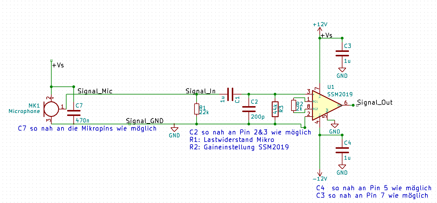

Ich habe zwischen PIN2 und PIN3 nun einen 44k-Widerstand eingesetzt. (Insgesamt messe ich mit dem Multimeter zwischen PIN2 und PIN3 14.6k, da 22k || 44k). Der aktualisierte Schaltplan ist im Anhang. Solange das Mikro nicht angeschlossen ist, liegt der Verstärkerausgang wie erwartet bei 0V. Schließe ich das Mikro an, messe ich direkt am Mikro +3V DC (+Sinusschwingung bei Pfeifen, Mikro funktioniert also) und am Ausgang des Verstärkers 12V DC. Direkt an den Eingängen des Verstärkers messe ich ebenfalls +3V DC Differenz. Die will ich da ja nicht haben, wenn ich dich richtig verstanden habe, wo liegt der Fehler? (Wenn die 3V dann 6-fach verstärkt wird lande ich logischerwese am Ausgang bei der Versorgungsspannnung) Wenn ich außerdem den Gainwiderstand R2 entferne (=> Gain = 1), zeigt der Ausgang wie erwartet genau das Mikrofonsignal an, also +3V DC + Sinusschwingung.
#5049532
Timo N. schrieb: > wo liegt der Fehler? C1 ist kurzgeschlossen.
#5049555
ArnoR schrieb: > C1 ist kurzgeschlossen. R1 (22k) kann entfernt werden.
ArnoR schrieb: > C1 ist kurzgeschlossen. Vielen Dank du hattest Recht. Jetzt schaut es schon viel besser aus, das Signal wird verstärkt. Ich habe am Ausgang bei 6-facher Verstärkung einen DC-Offset von etwa -0.8V, ist das normal? Ach Du grüne Neune schrieb: > R1 (22k) kann entfernt werden. Warum? 22k ist als Lastwiderstand bei 12V Betriebsspannung für das Mikro im Datenblatt angegeben.

Timo N. schrieb: > Ich habe am Ausgang bei 6-facher Verstärkung > einen DC-Offset von etwa -0.8V, ist das normal? Ja. Der SSM2019 hat typ. 3µA Biasstrom, die erzeugen an 44k 132mV, die 6-fach verstärkt werden. Weil die biasinduzierte Offsetspannung nur an einem Eingang entsteht, ist es eine Differenzeingangsspannung und sie hebt sich nicht mit einer gleich großen Spannung am anderen Eingang auf.

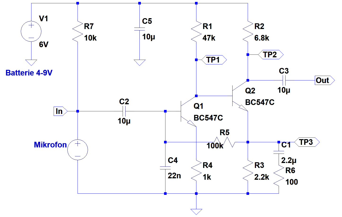

Für den hausgebrauch war ich bisher mit der angehängten Schaltung immer zufrieden. Mehr Details dazu: http://stefanfrings.de/mikrofon_vorverstaerker/index.html
Stefan U. schrieb: > Für den hausgebrauch war ich bisher mit der angehängten Schaltung immer > zufrieden. Wenn er verfügbar ist, nehme ich in so einer Schaltung aber dann doch den BC549 oder BC550. Für Anfänger könntest du mal die Polung der Elkos einzeichnen.
