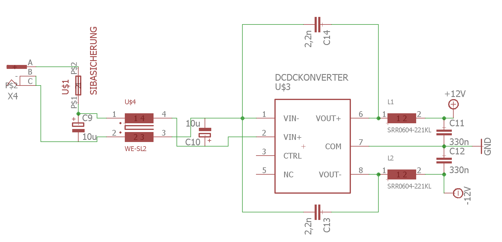

ich habe vor, angehängte Spannungsversorgung aufzubauen. Die Beschaltung
habe ich für den zugehörigen RECOM Dual DCDC Konverter aus den
Application Notes. Am Ausgang befinden sich ein paar OPVs für Mikrofon-
und Photodiodenaufbereitung.
Meine Frage nun:
Das Filter am Ausgang ist für die Rippleglättung (Drosselspule mit
Ferritkern und Keramik SMD Kondensatoren). Macht es Sinn noch zwei
weitere Elkos parallel zu schalten, um die Spannung für die
Audioverstärkung bzw. die OPVs stabil zu halten? Habe viel im Internet
gelesen aber bin zu keinem festen Schluss gekommen. Die Kondensatoren am
Ausgang dienen doch nur zur Glättung/Filterung, nicht aber um die
Spannung der OPVs konstant zu halten?!
Am Eingang habe ich Elkos verbaut. Danke schonmal für die Antworten :)

OPVs haben ne hohe PSRR, allzugut muss die Versorgung gar nicht sein.
Die common mode choke am Eingang erschließt sich mir nicht.
Was kommt an X4 überhaupt an, 2kV?
Was ist das für ein Konverter, DCDCCONVERTER isn bischen mau was Infos
angeht.
Warum hängt Pin 3 in der Luft?

Die cmc sorgt dafür, dass die Schaltung keine unerwünschten Fequenzen
ins Netz zurück speist.  Es geht um einen RECOM RS3 DCDC Konverter. Aus
12V (X4) werden +-12 V. Da man den Konverter auch ein/ausschalten kann
und das nicht erwünscht ist, sind die beiden Pins offen.

Das ist ja edel, aber die unterdrückt nur Gleichtaktstörungen. Und
Netzdrosseln sind prinzipiell ungeeignet für die HF-Störungen, die von
Schaltreglern ausgehen.
Nochmal: Was hängt an X4? Trafo mit Brückengleichrichter?
Deine beiden Tiefpässe am Ausgang halte ich für unnötig. OPVs haben
diverse dB PSRR. Ich hab schon Audiosachen direkt an 100Hz Trafo-Brumm
gemacht.
Bei den geringen Strömen kannst du die empfindlichen Sachen (eigene
Transistorschaltungen, Stromversorgung vom Mikro usw.) ggf. mit nem
Linearregler glätten. Das ist billiger und besser als noch ein LC-Filter
nach dem Schaltregler, denn der Schaltregler weiss von seinem Glück ja
gar nichts. Der regelt die Spannung an seinem Ausgang, nicht hinter dem
LC-Filter. Und Spulen haben ohmschen Widerstand (Spannungsabfall bei
Stromfluss), LC-Filter sind Reihenschwingkreise usw usw.
Regelungstechnisch suboptimal.

Also an X4 wird ein Netzteil angeschlossen, welches weiß ich noch nicht:
Gewöhnliches Steckernetzteil 230V/12V. Die haben ja meistens nen
Brückengleichrichter drin. Das Filter glättet den Ripple, das macht für
mich auch Sinn. Aber ob es für Audio überdimensioniert ist kann ich mir
durchaus vorstellen.
Liege ich mit der Annahme richtig, dass die Pins CTRL und NC offen
bleiben, falls der Wandler auf Dauerbetrieb läuft? Das Datenblatt lässt
sich nicht gut lesen.

NC ist "not connected" und muss offen bleiben.
CTRL:
Pin 3 (CTRL)
This pin provides an Off function which puts the converter into a low
power mode. When the pin is ‘high’ the converter is OFF and when the pin
is high ‘Z’ the converter is ON.
There is no allowed low state for this pin.
Liest sich soweit ziemlich unmissverständlich.
Wenn du ein normales Steckernetzteil nimmst, dann brauchst du die CMC
nicht. Da stecken ja auch Schaltwandler drin, mit diversen Spulen und
Kondensatoren. Was dann noch aufs Netz durchschlägt, ist kaum noch
messbar.

Schaden tun sie auf keinen Fall. Wer sagt denn, das die Störungen aus
dem DC/DC Wandler genau symmetrisch sind. Das ist schon gut so und
bewahrt vor lästigen Störungen. Mache ich auch immer so und hat sich
bewährt. Ein ähnlicher LC Tiefpass liegt hier gerade auch im
Schaltnetzteil eines Mischpultes der Weltfirma Behringer vor, die damit
die +/- 15V für die OpAmps absieben. Und Herr Behringer baut sicher
nichts ein, was man nicht braucht.

>Ich hab schon Audiosachen direkt an 100Hz Trafo-Brumm gemacht.
Ich auch. Wenn eine Audio-Schaltung eine stabile brummfreie
Spannungsversorgung baut, darf man hinterfragen, ob sie überhaupt
sinnvoll konstruiert ist. In dem Fall würde ich lineare Spannungsregler
verwenden und die dann nur zur Versorgung der betroffenen kritischen
Teile verwenden.
