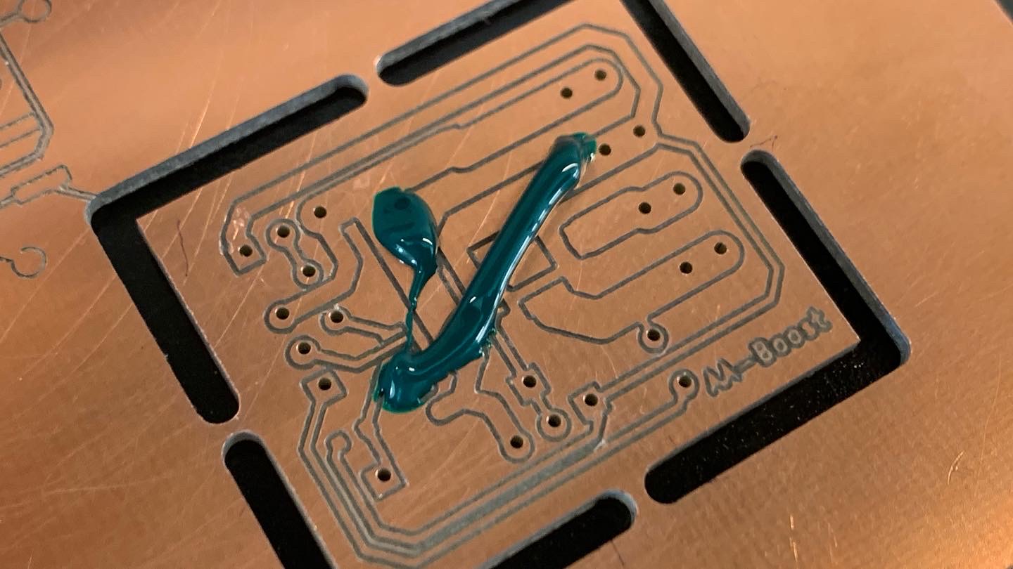

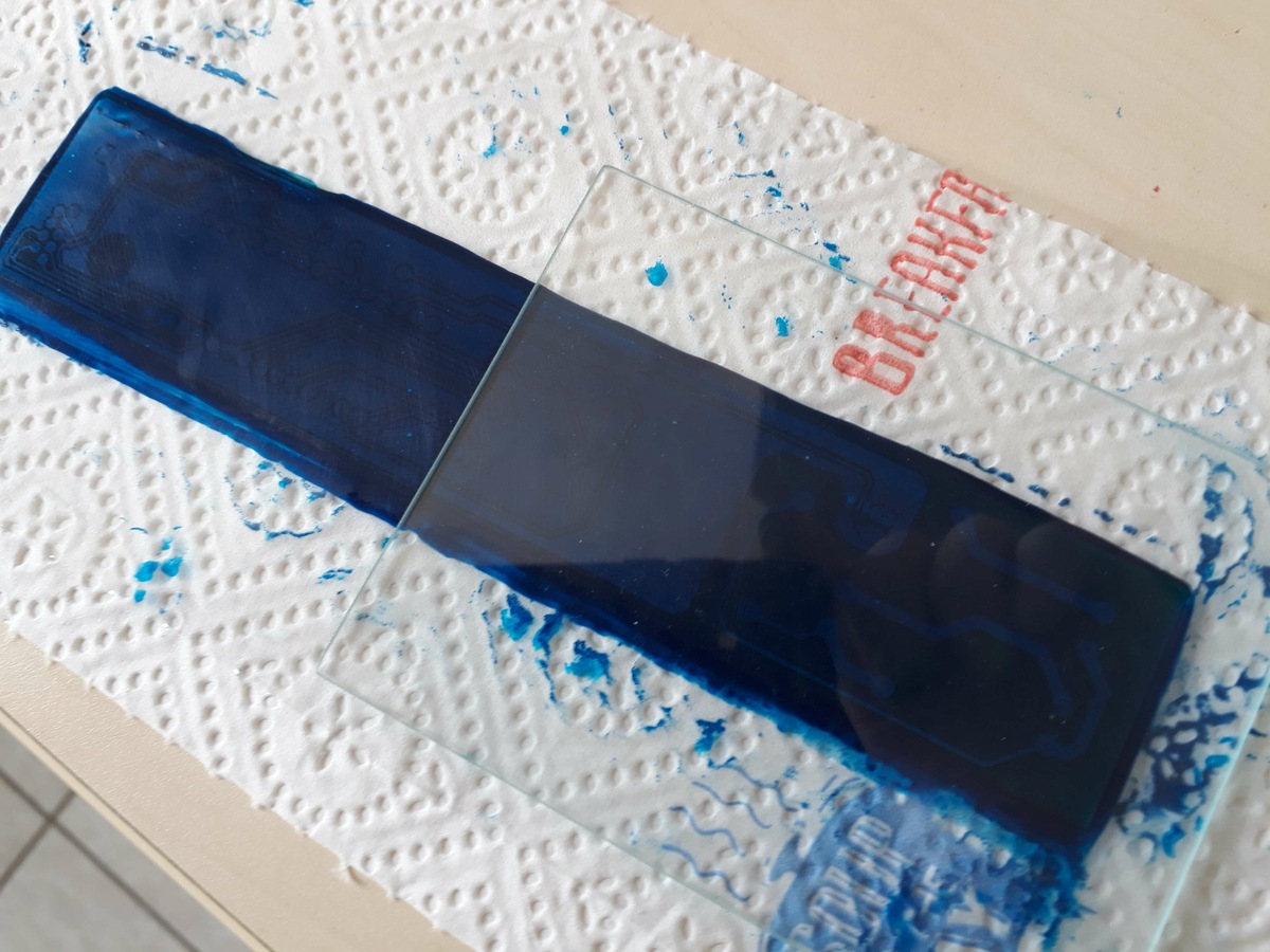

Hi, heute kam die Bestellung mit dem UV Lötstopplack aus China. Habe gleich einen ersten Versuch gemacht. Leider ist dieser ziemlich gescheitert. Habe die fertige Platine mit Aceton sauber gemacht. Dann habe ich etwas vom UV Lack auf die Platine gekleckst, ein Stück Transparentfolie drauf und mit einem angekanteten Holz gleichmäßig verteilt. Dannach habe ich die Belichtungsvorlage auf der Platine ausgerichtet, und mit 2 kleinen Tesa Streifen befestigt. Dannach für ca. 4min auf den Belichter. Als ich dannach die Folie abgezogen habe hing ein Großteil des Lacks an der Folie. Mit Aceton entfernen lies er sich nicht, und mit groben Schmiergelpapier (feines hat nichts gebracht) wurden dann leider auch die Leiterbahnen beschädigt. --> Platine unbrauchbar. Bevor ich jetzt den nächsten Versuch mache möchte ich gerne wissen ob ich etwas falsch gemacht habe und ihr evtl. Ein paar Tipps für mich habt. Vielen Dank!

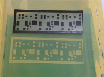

Den Peters Lack trage ich mit Siebdruckrahmen auf und lasse ihn erst 20 min bei 80 Grad trocknen, Belichtungszeit ist 40s mit UB Röhren Belichter. Ist bei dem China Lack keine Verarbeitungsanweisung dabei?

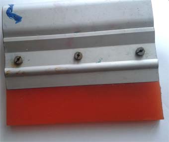

Paul B. schrieb: > Leider ist dieser ziemlich gescheitert. Das hab ich auch durch. Ich habe das Zeug mitels Siebdruck (leider aufwendig) aufgetragen. Einen entsprechenden Rahmen kannst du selbst basteln. Dazu einen Keilrahmen im Künstlerbedarf kaufen und die Bespannung entfernen. Nun doppelseitiges Klebeband auf einen Schenkel kleben und Siebdruckgewebe mit 60 bis 80T (gelb) straff gespannt aufkeben und festtackern. Nun die anderen Seiten bekleben und die gegenüberliegende Seite freimachen. Zuerst in der Mitte ordentlich straffen und tackern. So weiter bis zu den Rändern verfahren. An den Seiten ebenso verfahren. Ist eine knifflige Angelegenheit und macht sich besser zu zweit. Ein so gefertigter Rahmen reicht absolut für diese Anwendung, vorausgesezt er ist nicht zu groß (so 20x20cm). Natürlich kann man auch einen Rahmen kaufen. Nun muß das Motiv aufgebracht werden. Dazu verwendete ich "FLX SCREEN" Fotoemulsion (aus der Bucht) welche mit einem Spachtel o. dem Rakel schnell und gleichmässig dünn auf beiden Seiten des Siebes aufgetragen wird. Am besten über nacht trocknen lassen. Die Emulsion wird ebenfalls mit UV belichtet und beträgt bei mir 1 Minute und dürfte je nach Belichter unterschiedlich sein. Nach belichten wird das Motiv mit der Duschbrause ausgewaschen, getrocknet und für einige Minuten nachbelichtet und ist jetzt verwendbar. Platine mittels doppeltem Klebeband auf einer ebenen Fläche fixieren und den Rahmen ausrichten (das Sieb ist gut durchsichtig). Den Rahmen gut festhalten, besser mit einer Schraubzwinge in seiner Position befestigen, einen Klecks von dem Lack über die Breite der Platine aufs Sieb verteilen und mit gleichmässigem Druck aufrakeln. Sieb vorsichtig entfernen und die Platine für ca 30(!)minuten unter UV nachhärten. Das Ganze ist auch sehr gut zur Bedruckung von Frontplatten oder nicht allzu feinen Leiterplatten (0,3mm sind machbar) inclusive Bestückungsdruck geeignet. Der genannte Lack ist nach dem verarbeiten sehr hart und temperaturbeständig aber leider matt. Nach dem Gebrauch das Sieb mit Spiritus reinigen und mittels Entschichter (aus der Bucht) die Emulsion entfernen, ist also mehrfach verwendbar. Für die Meckerer: Ja das Motiv ist falsch weil aus einem anderen Projekt mit "Peters" Lack, und hier nur zur Demo verwendet! Muß ja auch keiner nachmachen! Die Bilder sagen mehr als mein Geschreibsel. Ps. Für Interessierte ein Tip, Youtube "Siebdruck"

Paul B. schrieb: > Habe die fertige Platine mit Aceton sauber gemacht. Dann habe ich etwas > vom UV Lack auf die Platine gekleckst, ein Stück Transparentfolie drauf > und mit einem angekanteten Holz gleichmäßig verteilt. > > Dannach habe ich die Belichtungsvorlage auf der Platine ausgerichtet, > und mit 2 kleinen Tesa Streifen befestigt. Dannach für ca. 4min auf den > Belichter. > > Als ich dannach die Folie abgezogen habe hing ein Großteil des Lacks an > der Folie. Zwischen der Schmiererei und dem abziehen der Folie scheint die Trocknung zu fehlen. Auch ist das nicht besonders gleichmäßig und sauber. Man kann mit einem Sieb auch ohne Emulsion den Lack gleichmäßig vollflächig ohne Folie aufrakeln und NACH dem Trocknen dann den Lack mit der Lötstopplackmaske belichten und mit Waschsoda dann die Pads frei waschen. Das Motiv über das Sieb aufzudrucken geht im Prinzig auch, ist aber aufwändiger weil man dafür eine Siebschwinge benötigt. Auch neigt die bedruckte Leiterplatte dann dazu am Sieb fest zu kleben, so das ein sauberes Ergebnis nicht gesichert ist.

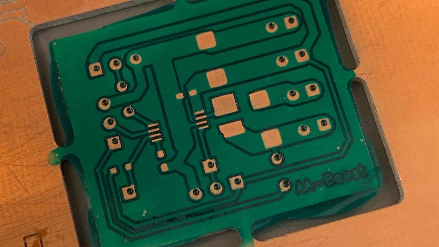

Gute Nachrichten vom Aushärten Versuch: Kaum etwas ist an der Folie hängen geblieben, es gab eine schöne, grüne Glanzschicht. Wie soll ich jetzt bei einer Platine vorgehen? 1) UV Lack drauf, verteilen..., Belichtungsvorlage aufbringen, Dann in Sonne legen/unter warme+ helle Glühbirne 2) UV Lack drauf, verteilen..., Aushärten lassen (im Dunkeln?) und dann belichten? Oder eine andere Art und Weise?

Auf dem Bild ein Pappstreifen auf welchem sich seit ca 14 Tagen der Lack befindet. Offenbar ist das Zeugs mit einem Öl vernetzt was an dem gebildeten Hof gut erkennbar ist. Das Zeug ist immer noch weich nun aber krümelig geworden, keinesfalls aber trocken.

Also: So habe ich es heute gemacht: - Platine mit Aceton gereinigt - UV Lack aufgetragen - Transparentfolie drauf und glattgestrichen - Transparentfolie mit Pads ausgerichtet und mit Tesa befestigt - Dann für ca. 30-45min in die Sonne gelegt - Folie vorsichtig abgezogen --> Lack an manchen Stellen an Folie und nicht auf - Platine - Probiert, an "unverletzten" Stellen die Pads mit Aceton zu befreien --> Fehlgeschlagen Was mache ich falsch? An den unbeschädigten Stellen ist eine schön glänzende, grüne Schicht...

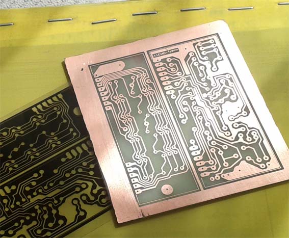

Bilder haben wir ja wiedermal nicht bekommen. Aber denke negativ, die Pads müssen dunkel sein, der Rest durchsichtig (in der Maske). Zum Abspülen sollst du Benzin benutzen, nicht Aceton.

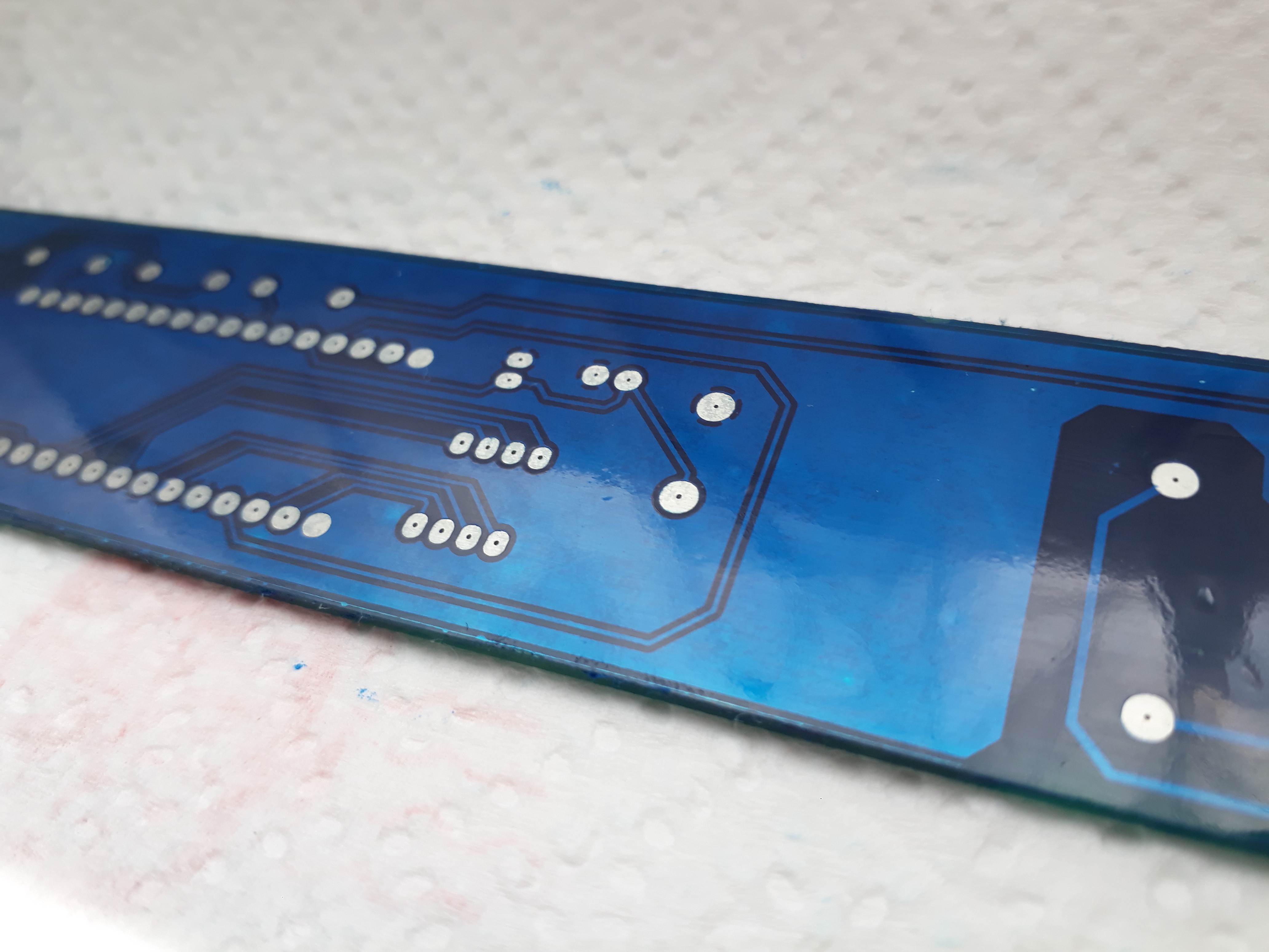

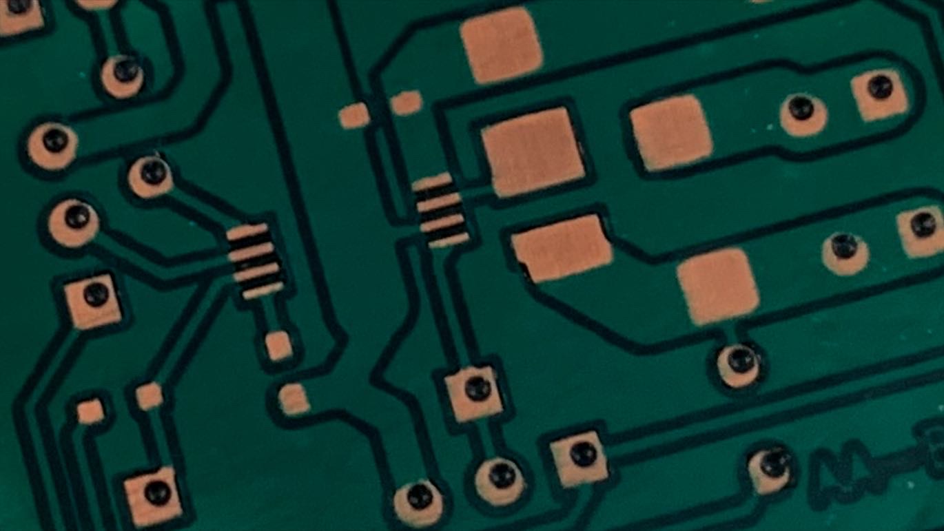

Hab heute zwei Platinchen gemacht.
#5051287
Werner H. schrieb: > Hab heute zwei Platinchen gemacht. Schöner Layerverzug, gerade so grenzwertig.

Hi, habe heute nochmal einen Versuch gemacht, mit einem Platinenrest 7min unter einer starken Glühbirne. Es ist nur noch wenig an der Folie hängen geblieben und die Pads ließen sich mit Spiritus befreien. Ich denke das Ergebnis lässt sich noch deutlich verbessern. Ätze jetzt nachher noch eine Platine und probiere dann ein ordentliches Ergebnis zu kriegen. LG

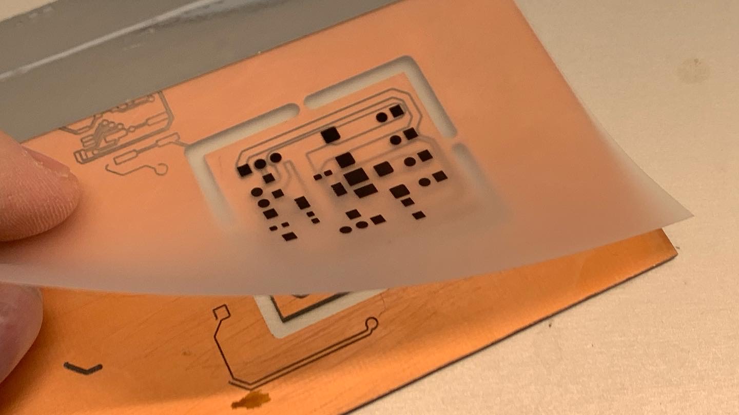

Wenn Du bedruckbare Overheadfolie benutzt, dann spielt da die Beschichtung für die Farbe eine Rolle. Also die ist nicht wirklich glatt auch wenn das bei flüchtiger Betrachtung erst mal so aussieht. Grüße Nils

Hallo, ich möchte mal meine Erfahrung in die Runde werfen, nachdem ich mich auch tagelang mit den verschiedenen Methoden auseinandergesetzt habe. Da ich nur selten Platinen fertige, war es mir wichtig, eine Methode zu wählen, die einfach anwendbar ist und das Verbrauchsmaterial lange hält. Die Trockenfilme halten nicht ewig und sind teuer. Außerdem braucht es hierbei noch einen Laminator. Ich habe diesen UV-härtenden China-Lack in der schwarzen Dose nun schon 4 Jahre in der Schublade liegen. Auch ich habe die Erfahrung gemacht, dass der Lack einfach nicht trocknet. Deshalb bin ich der Meinung, dass es am besten ist, wenn dieser sofort belichtet wird. Ich gehe ähnlich wie die schon erwähnte Methode vor: 1. Farbe dünn mit Spachtel auf Platine verteilen 2. mit dünner, glatter, durchsichtiger Folie (Ausschnitt aus Folientasche abdecken (möglichst knitterfrei) 3. mit Glasplatte! Farbe fein verteilen bis Leiterbahnen sichtbar sind (verteilen mit Spachtel wird ungleichmäßig) 4. je nach Schichtdicke und Alter der Farbe 2 bis 4 Minuten belichten (vorher an Restplatine ausprobieren) 5. mit Verdünnung unbelichtete Farbreste entfernen 6. ein paar Minuten nachbelichten Etwas Sauerei bei der Reinigung bleibt dennoch. Aber damit kann ich leben.
#6787532
Wann ziehst du deine Folie ab und warum bleibt daran nicht der Lack ungleichmässig hängen ?
#6787552
Unmittelbar nach der Belichtung. Bei den milchigen rauen Folien z. B. von Avery blieb auch alles hängen. Bei der dünnen glatten Folientasche nicht. Der Lack ist sehr spröde und verbindet sich im Gegensatz zur verzinnten Kupferfläche viel schlechter auf der freigeätzten Platinenfläche. Man könnte das Platinenmaterial vor der Maskierung ggf. primern? Das müsste man mal eruieren.
