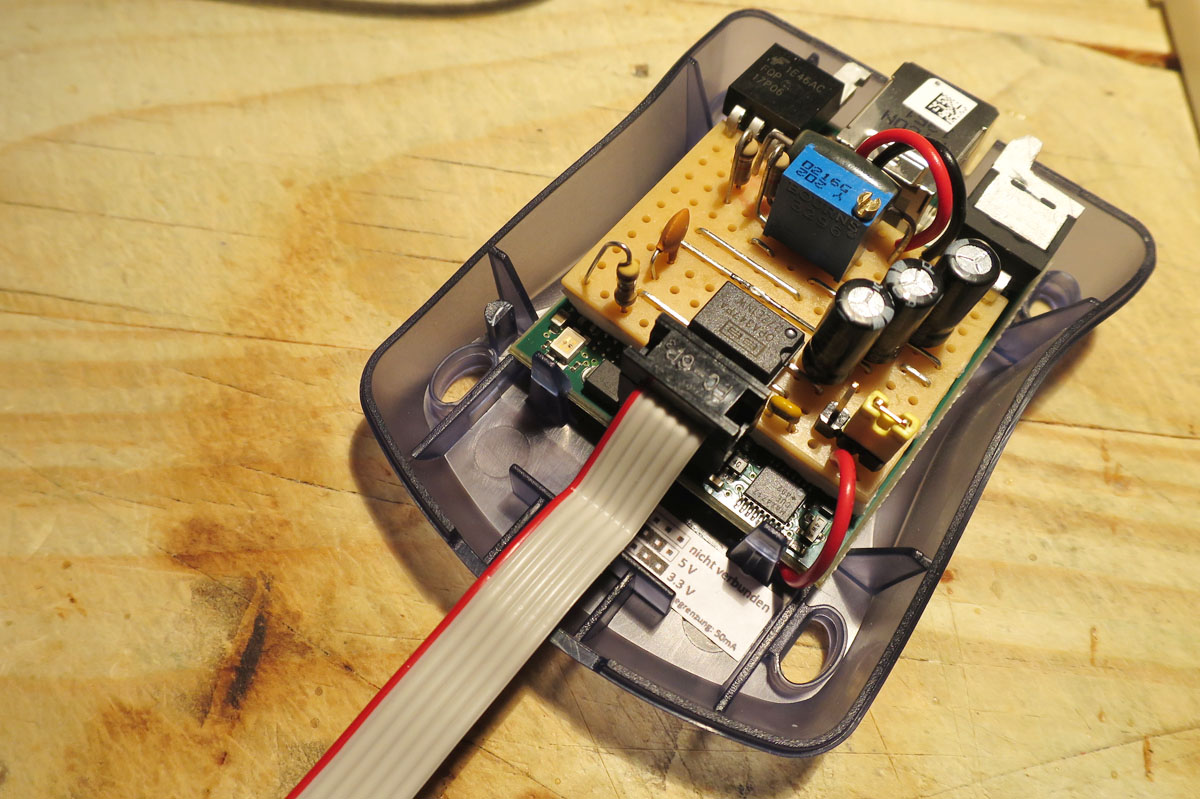

von Lupus (Gast)
johann schrieb:
> Ok dann ist das also das Problem.
Ja, im Internet gibt es aber auch Anleitungen, um eine Versorgung
nachzurüsten.
Meine Lösung hat eine Strombegrenzung auf 50mA. Mit dem Jumper kann ich
Target öffnen, auf 3.3V oder 5V stellen.

von Frank S. (hobbyist)
Eine Lösung, bei der man bei Bedarf 3V3 oder 5V zuschalten kann ist hier
zu finden:
http://www.forum-raspberrypi.de/Thread-projekt-atmel-avr-isp-mkii-mit-3-3v-oder-5v-target-vcc-addon
Ich finds gerade gut, das ich mit dem MkII die Spannung messen kann, die
am Target anliegt, dann sehe ich sofort, wenn da was nicht stimmt.
Und beim PicKit3 ist der Punkt 'Speisung des Target' recht gut versteckt
- zumindest in MPLab 8. was mich auch schon mal einige Zeit gekostet
hat.
