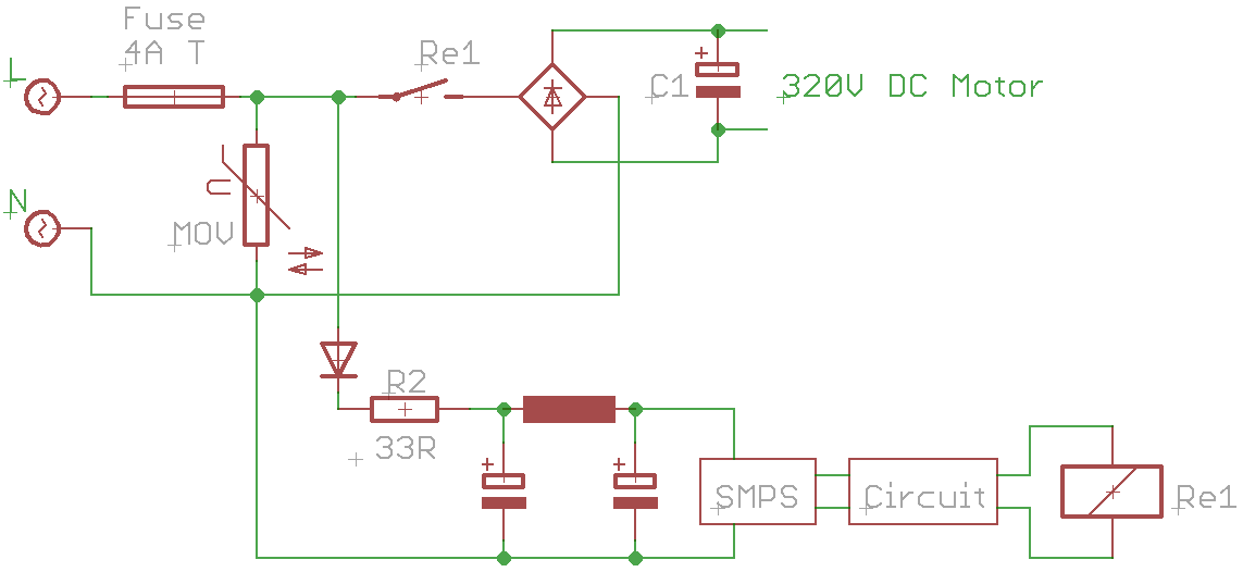

Hallo allerseits,
Das angehängte Schema macht nicht ganz Sinn. Eine Schaltung mit SMPS und
Motor (ca.3A) soll gegen Überspannung geschützt werden. Ohne den Motor
wäre die Sache recht einfach: R2 ist unnötig, R1 brennt durch, sobald
der MOV anspricht.
Wenn aber der Motor ca 3A Strom zieht, geht das so nicht mehr.
R1 durch eine 4A-Sicherung zu ersetzen, geht wohl auch nicht, da diese
beim Anfahren des Motors und nicht bei einer kurzen Überspannung
anspricht.
Das Relay ist in der richtigen Schaltung ein Thyristor.
Wie kann ich die Schaltung an besten Realisieren?
Vielen Dank für eure Hinweise!

Du hast da ein Sicherheitsproblem dir eingehandelt.
Und zwar mit dem Varistor.
Grund: bei jedem Eingreifen des Varistors wird dieser ein wenig mehr
kaputt, heisst: es werden einzelne Stellen zerstört.
Das führt zu Stromfluss in ihm und letztendlich geht er in Flammen auf!!
Eine thermische Sicherung löst das Problem, diese muss wärmemässig mit
dem Varistor gekoppelt sein.
Dann kannst du auch eine passende Vorsicherung für die notwendige Last
einsetzen.
Eine Sicherung ist ja sowieso zu langsam wenn es ums Abschalten bei
einem Überspannungsereignis geht.
Da ist der max. Strom den der Varistor noch verkraftet das Kriterium.
Dabei wird ein sog. Normimpuls als Bemessungsgrundlage angesetzt.
Bei einer kurzen Überspannung soll ja keine Sicherung ansprechen,
sondern nur wenn der Varistor selber zum Problem wird, wenn er
abzufackeln beginnt.

Hallo, Danke für eure Antworten. Ich weiss von der Problematik der MOVs,
dass diese bei jedem Eingriff mehr Ruhestrom ziehen und dadurch - ohne
Sicherung - irgendwann zersört werden.
Eine 4A-Schmelzsicherung ist vorgesehen, doch irgendwann wird diese nach
dem Wechseln sofort wieder zerstört. Eine thermische Sicherung,
gekoppelt mit dem MOV scheint mir hier auch nicht viel weiter zu helfen;
Das Gerät wird dann ja nicht weiter funktionieren.
Das heisst also, dieses Schema hier ist die beste Lösung, mit dem
Kompromiss, dass die Sicherung irgendwann immer durchbrennen wird und
dass der MOV recht gross dimensioniert werden muss?
Welche Scheibengrösse würde ausreichen, für die Tests gemäss
Haushaltsnorm?
Welche Lebensdauer ist bei diesem MOV grob zu erwarten?
Danke vielmal!

Es hilft aber dass die ganze Schaltung nicht abfackelt und dadurch zu
einem Haftungsfall wird.
Doch wird es, dann wenn du die thermische Sicherung nur dazu verwendest
um den Varistor wegzuschalten, der Schutz vor Überspannung ist dann zwar
weg, aber die Schaltung läuft weiter.
Es empfiehlt sich allerdings das auf irgendeine Art und Weise zu
signalisieren, denn sonst könntest du dir den Schutz gleich sparen.

Ist aber inzwischen in EN60950-1 Vorschrift.

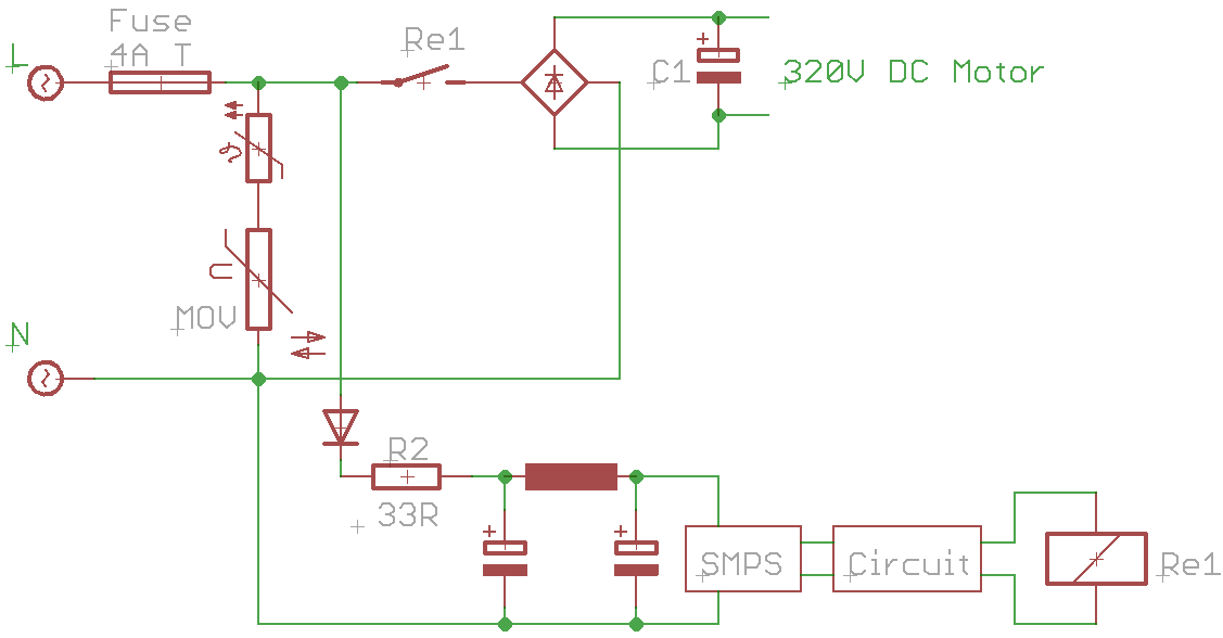

Dann könnte die Schaltung also so aussehen.
Wenn der MOV mal "durch" ist, Schützt R2 (fusible) noch das SMPS. Beim
Motor wird wohl Re1 (in Wirklichkeit ein Triac) oder der Gleichrichter
kaputt gehen.
Eine Anzeige, dass der MOV kaputt ist, wäre in meiner Applikaton zu
aufwändig und somit ist dies wohl der beste Kompromiss, wenn man mal von
einigermassen sauberen Netzspannungen ausgeht, oder?
Wie kann ich den MOV und den PTC dimensionieren? Hat hier jemand
Erfahrungswerte?
