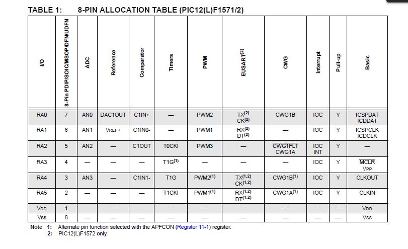

Hey Leute,
Kurz mein Aufgabenziel:
Ich möchte den PIC12F1572 aber möglichst stromsparend nutzen.
Der PIC12F1572 befindet sich also im SleepMode.
An einem PIN des PIC12F1572 hängt ein analogen Signal. (0-1V)
Diese soll mittels Comparator mit einem EINSTELLBAREN Wert verglichen
werden.
Ist das angelegt analoge Signal grösser als der eingestellte Wert,
schaltet der Comparator durch.
Der Comparator wiederum löst einen Interrupt aus.
Danach werden so schnell wie möglich die Werte des Angelegten Signals
per ADC eingelesen (selber Pin wie Comparatoreingang) und per Uart
ausgegeben.
Erfolgt ein Break, legt sich der PIC wieder schlafen.
Daher dachte ich, ich stelle einen Wert X am negativen Eingang C1IN- des
Comparators
über den integrierten DAC ein.
Am Positiven Eingang des Comparators kommt danach der zu überwachende
Analogeingang C1IN+.
Wird der Analogeingang RA0 grösser als der eingestellte negative
Comparatoreingang (kommt von DAC),
so schaltet der Comparator durch und löst einen Interrupt aus.
Dieser wiederum weckt meinen kleinen PI aus der Nachruhe.
ABER:
Ich kann den Negativen Eingang C1IN- nicht mit dem DAC verbinden.
Muss ich nun den zu überwachenden Analogwert auf RA1 (C1IN+) führen?
Dann könnte ich den DAC an C1IN- anknüpfen.
Muss ich danach das Bit CxOUT auf Inverted(1) setzen, damit meine
schaltung wieder
genauso funktioniert, wie es mal angedacht war?
Oder muss ich das CxPOL Bit auch invertieren 1 setzen) ?

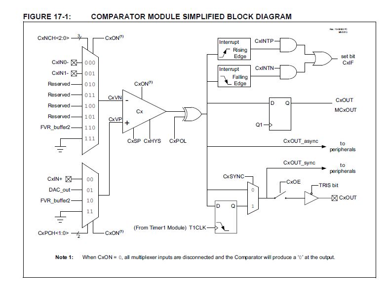

#5049980
> schaltung wieder

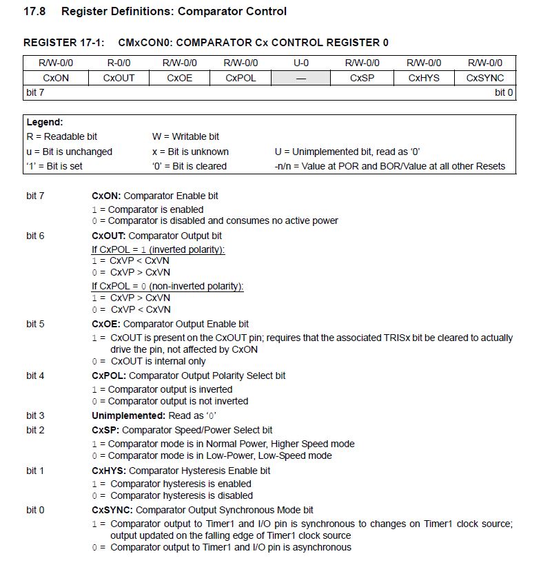

Wenn du den CxOUT nicht verwendest, sollte CxPOL eigentlich egal sein,
weil du dir ja noch aussuchen kannst, ob der Interrupt bei einer
negativen oder eine positiven auslösen soll. (wenn ich das Diagramm
richtig verstehe)
Gast #5050195
Dann sollte die Eingangsimpedanz deines comapators beachtet werden.
Was dem Comparator (sofern aktiv) egal ist.
Am besten wohl an einem Eingang des Comparators.
Welche Betriebsspannung hat der Pic?
> werden.
Eins aus dem internen DAC oder ein externes?
Da der DAC (falls verwendet auf dem positiven Eingang liegt) muss den
Signal auf den negativen. Die Polarität dreht sich damit um.
Wenn der Wert die Comparatorschwelle durchläuft
> Danach werden ...
die Daten verarbeitet
Nein spielt aber keine Rolle da du ja den Umschaltepunkt brauchst
Würde ich auf  nen Cx-In legen s.o.
Kannst du machen, ist aber relativ wurscht weil du ja den Interrupt
(sozusagen comparator output on change) nutzt. Da sind zwei von
vorhanden und es ist wurst welche Polarität du nimmst (evtl beide zum
testen)
Wichtiger für mich wäre dass der DAC bei pic's 5 Bit hat. Das sind 32
stufen und wenn du den mit 5 V betreibst sind das (5 / 32) ~ 0,16 V pro
Step. Von null kannst du auch imho auch nicht messen. Da bleiben nicht
viele Steps übrig.
Die Stromaufnahme von DAC und COMP spielt dann auch noch ne Rolle. Ob
der COMP ne Hysterese hat wäre auch noch wichtig (wg jitter).
